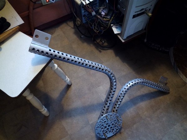

ZAN57 3 636 Опубликовано 22 января, 2024 18 часов назад, Командор сказал: Вот как всё высверлю, тогда взвешу оригинальную калитку и облегчённую, и видны будут миллиграммы только вот у меня не ППШ получается, а осьминог Так и посчитать не трудно. Берешь количество дыр, умножаешь на площадь одного отверстия пидэквадратначетыре, с коэфф 0,95 (заусенцы внутри точно есть от сверления), и на толщину металла и на 7878кг на кубометр, получашь примерно 150-200гр. А труда то сколько... весь наверное сверлил? Поделиться сообщением Ссылка на сообщение Поделиться на другие сайты
Командор 510 Опубликовано 22 января, 2024 2 минуты назад, ZAN57 сказал: Так и посчитать не трудно. Берешь количество дыр, умножаешь на площадь одного отверстия пидэквадратначетыре, с коэфф 0,95 (заусенцы внутри точно есть от сверления), и на толщину металла и на 7878кг на кубометр, получашь примерно 150-200гр. А труда то сколько... весь наверное сверлил? Ещё чего, дырки везде разные, у меня ещё другая есть, вот и сравню. ещё не всё высверлил Поделиться сообщением Ссылка на сообщение Поделиться на другие сайты
ZAN57 3 636 Опубликовано 22 января, 2024 В 21.01.2024 в 04:36, Командор сказал: @ZAN57 Нагрузка, как я уже неоднократно говорил, заметно легче, в десять и более раз, чем колесо запаски. Соответственно трубам калитки не нужна её крепость, можно и алюминевые ставить, я же постараюсь по возможности облегчить их. То, что они просверлены, не будет видно, закрою изолентой и наклейками. Нагрузку на петли также по твоему способу попробую уменьшить, да и я там оси заменил на клапана от восьмёрки, и как сказал тут один умный собеседник - на мой век хватит. Вот увидел у одного соболиста, он продлил центральное крепление калитки до бокового ребра двери и тогда разгрузочную стойку не надо ставить. Пятку внизу двери можно и не ставить, а вот вверху что то надо придумать, на кочках дверь и вверх хорошо бьёт, туда может капроновый клин пошире прикрутить, что бы дверь плотно в проём входила, без люфта. Как по твоему? Командор, тут ошибка... ты хоть 100 креплений продляй до бококовины и низа двери, это разрузит только саму калитку, и передаст часть нагрузки на дверь. А петлям то от этого с чего легче? Всё равно весь вес запаски, калитки, двери повиснет на них. В моём же случае примерно половина нагрузки уйдёт с петель чз стойку, лыжу, пятку на порог двери. Я это реализовал ещё 25 лет назад дома, когда лестницу в подвал делал из прихожей, лестница закрывается обувным шкафом, вместе с обувью и барахлом, весь шкаф висит на 2х дверных петлях, хоть и металлокаркасе, но при открывании корёжит от веса. Если бы и в закрытом состоянии так годами висело, просадки неизбежны. Я и сделал приёмную лыжу на каркасе у стены, пятку у шкафа- при закрывании вес шкафа передаётся на стену, петли облегченно вздыхают, никакого провисания не стало. 7 минут назад, Командор сказал: Ещё чего, дырки везде разные, у меня ещё другая есть, вот и сравню. ещё не всё высверлил Остановись, пожалей дрель, руки, время... это из пушки по воробьям. При весе запаски 20кг 150гр калитки ничего не значат. Лучше уменьшить вес запаски или перехватывать вес конструктива с петель на другие части тела Соболя. Поделиться сообщением Ссылка на сообщение Поделиться на другие сайты
Командор 510 Опубликовано 22 января, 2024 38 минут назад, ZAN57 сказал: Остановись, пожалей дрель, руки, время... это из пушки по воробьям. При весе запаски 20кг 150гр калитки ничего не значат. Лучше уменьшить вес запаски или перехватывать вес конструктива с петель на другие части тела Соболя. Читай выше, у меня там не запаска будет Поделиться сообщением Ссылка на сообщение Поделиться на другие сайты

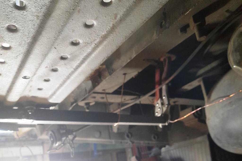

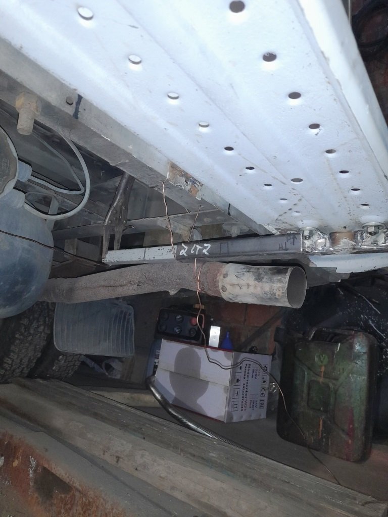

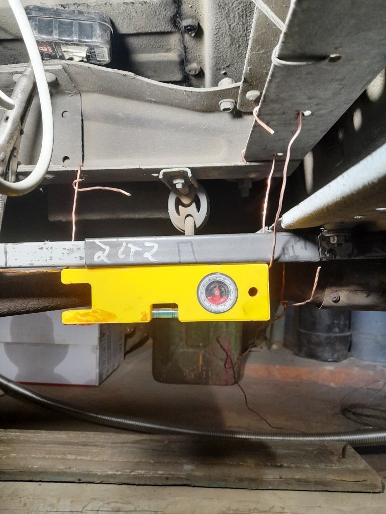

ZAN57 3 636 Опубликовано 22 января, 2024 Съездил в обед, отпросился на УЗИ, прошёл так бымтро, что решил забрать успеть нарубленный металл на крышу, а что- там всего 50кг, и не всё уйдёт. В выхи начал заниматься подножкой телескопической. Делать стационарную религия не позволяет. Нарезал, приварил крепления на внутренние направляйки подножки из трубы 25*25. Рассчитал длину внешних направляек (гильз) из 30*30. Временно подвесил на проволоке, чтобы зарисовать и снять размеры стационарных подвесов к раме. выверил по наклону, чтобы при горизонте Газели подножка была чуть с наклоном вперёд. Сзади как то так будет выглядеть. Это взгляд почти снизу, ниже уровня пола. А это сверху сзади И совсем сверху, вообще не видно А так выдвинутая 4 Поделиться сообщением Ссылка на сообщение Поделиться на другие сайты

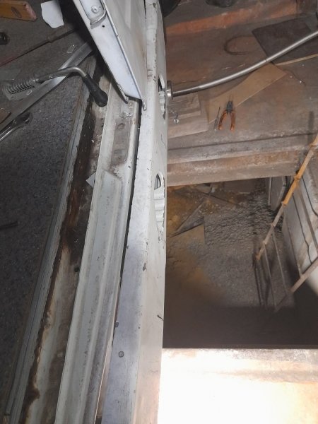

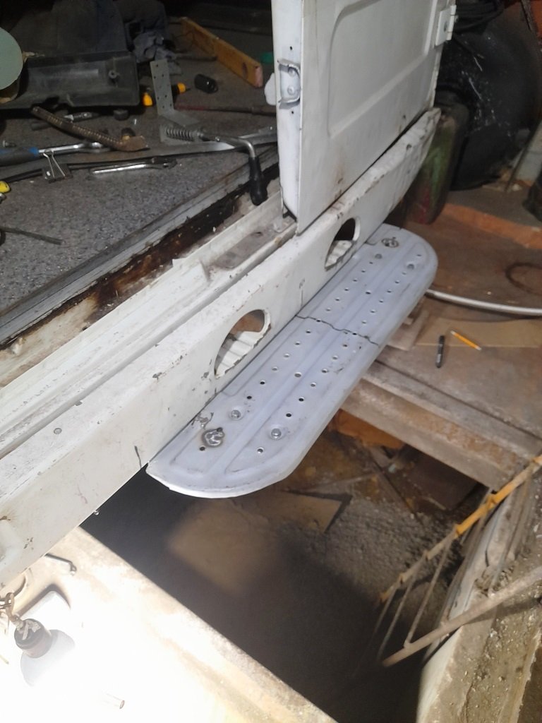

Командор 510 Опубликовано 23 января, 2024 16 часов назад, ZAN57 сказал: А так выдвинутая А это что у тебя? Неужели лестница в яму? Да.Где то у меня было фото моей Поделиться сообщением Ссылка на сообщение Поделиться на другие сайты

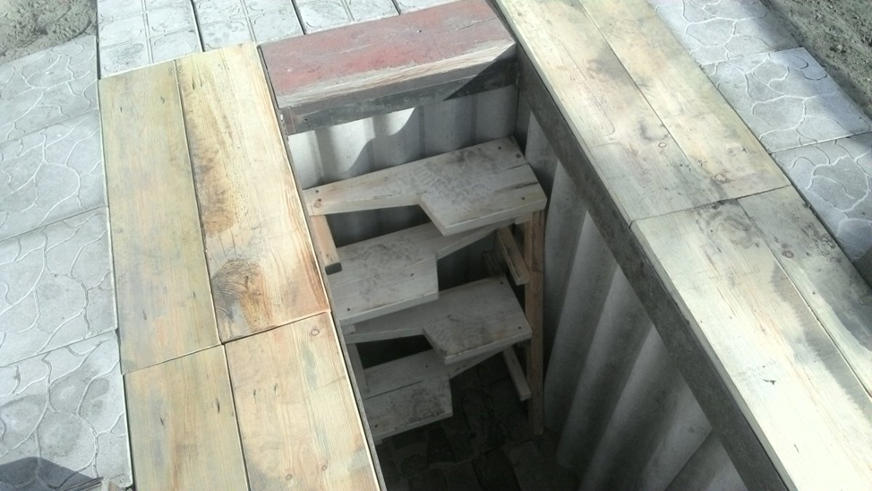

Командор 510 Опубликовано 23 января, 2024 2 Поделиться сообщением Ссылка на сообщение Поделиться на другие сайты

Командор 510 Опубликовано 23 января, 2024 Взвесил нетронутую калитку - 5,85 кг, взвесил дырявую - 4,50 кг = 1,350 кг. Вот и терзают меня смутные сомнения, те отверстия которые на 10 мм просверлены, пройти на12 мм, а на сгибах 8 мм - на 10 мм. Пол кило ещё минимум улетит. Тут кто то про 200 миллиграмм писал, отзовитесь! Теперь другая проблема с калиткой, дырки крепления на петли расчитаны на новые петли, тоесть больше диаметром. Надо или шайбы-вкладыши заваривать заподлицо или болты специальные точить. Александр, ты как эту проблему решил? Поделиться сообщением Ссылка на сообщение Поделиться на другие сайты
german 1 074 Опубликовано 23 января, 2024 Полтора килограма и что это дает? Смысл такой канители непонятен? 1 Поделиться сообщением Ссылка на сообщение Поделиться на другие сайты
ZAN57 3 636 Опубликовано 23 января, 2024 2 часа назад, Командор сказал: А это что у тебя? Неужели лестница в яму? Да.Где то у меня было фото моей Нет конечно. Это временная лестница засунутая в яму со второго торца специально для устройства подножки. Иначе с ума сойдешь прыгать туда сюда по 50 раз в день в 67 лет- колено итак правое отваливается. Воизу насыпан щебень и песок для производства тротуарной плитки, лестничка в него упирается. Осговная лестница на втором конце ямы, ешё и по щебню, буеракам к ней надо проходить от ворот. Общая длина ямы, точнее проёма в перекрытии, 7м.. обычно конец ямы у ворот на 1,5м закрыт щитом, сейчас снял для устройства подножки. Но, откровенно говоря, и основная лестница не доделана... времени не хватает. 1 час назад, Командор сказал: Взвесил нетронутую калитку - 5,85 кг, взвесил дырявую - 4,50 кг = 1,350 кг. Вот и терзают меня смутные сомнения, те отверстия которые на 10 мм просверлены, пройти на12 мм, а на сгибах 8 мм - на 10 мм. Пол кило ещё минимум улетит. Тут кто то про 200 миллиграмм писал, отзовитесь! Теперь другая проблема с калиткой, дырки крепления на петли расчитаны на новые петли, тоесть больше диаметром. Надо или шайбы-вкладыши заваривать заподлицо или болты специальные точить. Александр, ты как эту проблему решил? 200гр а не мгр. И я не видел тогда, что дыры идут не только в один ряд. Но и сейчас сомневаюсь, что на кило триста пятьдесят. Прикинь, сколько опилок должно появиться... возможно калитки из разной по толщине трубы? Поделиться сообщением Ссылка на сообщение Поделиться на другие сайты

Командор 510 Опубликовано 23 января, 2024 Под болты шайбы надо большие подкладывать, что бы головки не проскочили, ну и втулочки тоже нужны Толщина стенок трубы порядка 2 мм, сам видел у своей калитки, отверстия идут в шесть рядов, опилок было много. сначала проходил 3 мм сверлом, потом 8 мм и затем уже на 10 мм. Ещё фаски снимал более толстым, изнутри все опилки вытряхнулись. Примерно посчитал - более 500 отверстий вышло, ох и нелёгкая эта работа - из калитки делать осьминога Поделиться сообщением Ссылка на сообщение Поделиться на другие сайты

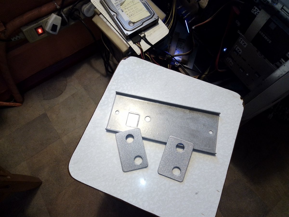

Командор 510 Опубликовано 23 января, 2024 2 часа назад, ZAN57 сказал: У меня новые петли, не сквозные, калитка подошла точно до 1мм, села отверстиями на проушинах под петли точно на приливы петель под болты. Даже есть некоторые сомнения в такой конструкции- приливы для увеличения длины резьбы заодно вставлялись в отверстия усилительных пластин- накладок под болты, и при небольших перемещениях при регулировках петли тащили за собой пластины. Сейчас от приливов осталось совсем мало, при затягивании болтов пластина может не точно одеться на приливы, перекосится... надо хорошо отслеживать при затяжке. Как вариант одеть втулочки на болты, из трубки нужного диаметра, или выточить. А у меня , наверное, под петли не получится, полотно двери будет вдавливаться внутрь, только сверху надо, я прикладывал - плотно ложится. Поделиться сообщением Ссылка на сообщение Поделиться на другие сайты
ZAN57 3 636 Опубликовано 23 января, 2024 7 минут назад, Командор сказал: А у меня , наверное, под петли не получится, полотно двери будет вдавливаться внутрь, только сверху надо, я прикладывал - плотно ложится. Ну на 3мм будет вдавливаться, это да (на толщину ушей калитки). Выход- пластины аналогичной толщины или чуть меньше положить под вторую половину петли, что на кузов крепится. Тогда толщина ушей калитки компенсируется. Поделиться сообщением Ссылка на сообщение Поделиться на другие сайты
Командор 510 Опубликовано 23 января, 2024 20 минут назад, ZAN57 сказал: Ну на 3мм будет вдавливаться, это да (на толщину ушей калитки). Выход- пластины аналогичной толщины или чуть меньше положить под вторую половину петли, что на кузов крепится. Тогда толщина ушей калитки компенсируется. И верно, в комплекте идут такие же накладки как и ушки, ещё думал - зачем они? @Командор благодарит @ZAN57 за подсказку Поделиться сообщением Ссылка на сообщение Поделиться на другие сайты

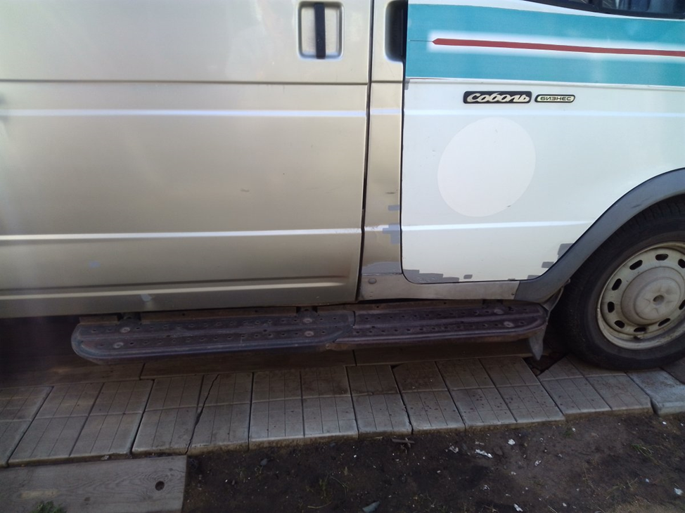

Командор 510 Опубликовано 24 января, 2024 3 часа назад, german сказал: А вот боковая подножка родная газелевская у сдвижной двери стационарная. Я тоже стационарную сбоку поставил, потом и пассажиру добавил, кронштейны крепления для них так же стандартные, только тоже их повысверливал в кружева. Два года езжу - пока нет претензий, такие подножки на многие Газели и Соболи с завода ставят Поделиться сообщением Ссылка на сообщение Поделиться на другие сайты
