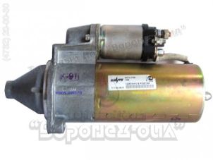

Александр 300 Опубликовано 28 января, 2011 Выскажусь по поводу стартеров под маркой KENO - что на рабочих машинах с дв.405, что на своей с 402-м, отхаживают максимум год! Стартеры ГОВНО полное! Особенно летят втягивающие.Сегодня на своей поменял на провренный временем Чебоксарский! Поделиться сообщением Ссылка на сообщение Поделиться на другие сайты

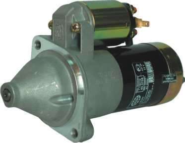

Владисон 72 Опубликовано 28 января, 2011 (изменено) Вот настал тот момент, когда начал проблемничать мой стартер. Пробег примерно 130 т.км. за 5,5 лет, и почти весь по трассе. Мотор 405. Стартер стоит от фирмы КАТЭК на редукторе. Втягивающее в нашем городе продают только в АСТА. Цена 1100 руб. Сразу возникли вопросы. 1. Стоит ли покупать втягивающее, когда уже возможно скоро сточатся все щётки старого стартера. Запчастей к стартерам в магазинах нет. 2. Если рассматривать новый стартер - то какой фирмы кто посоветует, что подскажет? Цены у нас от 2,280 до 3,900 руб. Посоветуйте что-нить, буду очень благодарен. Вот вырезка цен из Воронежа. http://www.voil.ru/catalogue.php?page=21Ниже фото моего стартера. Изменено 28 января, 2011 пользователем Владисон Поделиться сообщением Ссылка на сообщение Поделиться на другие сайты
Александр 300 Опубликовано 28 января, 2011 Вот настал тот момент, когда начал проблемничать мой стартер. Пробег примерно 130 т.км. за 5,5 лет, и почти весь по трассе. Мотор 405. Стартер стоит от фирмы КАТЭК на редукторе. Втягивающее в нашем городе продают только в АСТА. Цена 1100 руб. Сразу возникли вопросы. 1. Стоит ли покупать втягивающее, когда уже возможно скоро сточатся все щётки старого стартера. Запчастей к стартерам в магазинах нет. 2. Если рассматривать новый стартер - то какой фирмы кто посоветует, что подскажет? Цены у нас от 2,280 до 3,900 руб. Посоветуйте что-нить, буду очень благодарен.Был КАТЭК, один, так.... середнячок. Вот ИСКРА отходила 3 года, накрылось втягивающее, а так бы и ещё служила. А по сути лучше Чебоксарских нету! Поделиться сообщением Ссылка на сообщение Поделиться на другие сайты
Владисон 72 Опубликовано 28 января, 2011 А по сути лучше Чебоксарских нету! А не мог бы ссылочку на такой стартер выложить?Сёдня Чебоксарский вроде я видел. Внешне понравился. Надо визуально сравнить его. Поделиться сообщением Ссылка на сообщение Поделиться на другие сайты
шурик 60 495 Опубликовано 28 января, 2011 А не мог бы ссылочку на такой стартер выложить?Сёдня Чебоксарский вроде я видел. Внешне понравился. Надо визуально сравнить его.Лови СЮДА Поделиться сообщением Ссылка на сообщение Поделиться на другие сайты
Владисон 72 Опубликовано 28 января, 2011 (изменено) Лови СЮДА Ооо, точно ОН!Мне сразу этот стартер понравился - эстетичное и качественное исполнение! Внутри коробки лежит инструкция. Гарантия вроде 3 года и 15 тыс.км.Завтра поеду тода его покупать. Цена на него тоже адекватная - 2750 р. Изменено 28 января, 2011 пользователем Владисон Поделиться сообщением Ссылка на сообщение Поделиться на другие сайты
