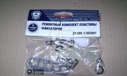

russpb 84 Опубликовано 3 февраля, 2017 ildarnev, а эта фигня в порядке? Поделиться сообщением Ссылка на сообщение Поделиться на другие сайты
rusgg 4 006 Опубликовано 3 февраля, 2017 Эту фигню можно вообще выкинуть,скорости она не держит.Если муфта в порядке то скорость под нагрузкой даже руками не выдернуть Поделиться сообщением Ссылка на сообщение Поделиться на другие сайты
газель2005 2 786 Опубликовано 3 февраля, 2017 вылетают без пружин.Они держат когда газ сбрасываешь с включенной передачей Поделиться сообщением Ссылка на сообщение Поделиться на другие сайты
rusgg 4 006 Опубликовано 3 февраля, 2017 Ну не то чтобы совсем сбросил, а когда нет нагрузки на муфту, если тормозить мотором муфта тоже будет держать передачу.Да и все равно надо толкнуть рычаг , сам он никуда не пойдет Поделиться сообщением Ссылка на сообщение Поделиться на другие сайты
rusgg 4 006 Опубликовано 3 февраля, 2017 Рычаг выбивает муфта, если она изношена Поделиться сообщением Ссылка на сообщение Поделиться на другие сайты
