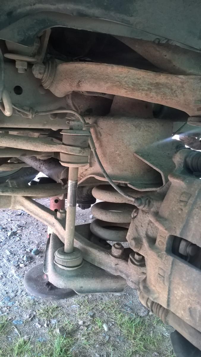

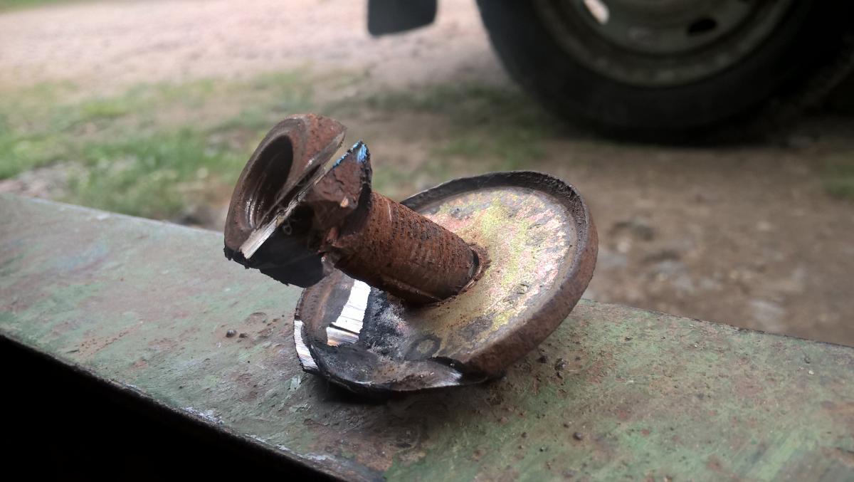

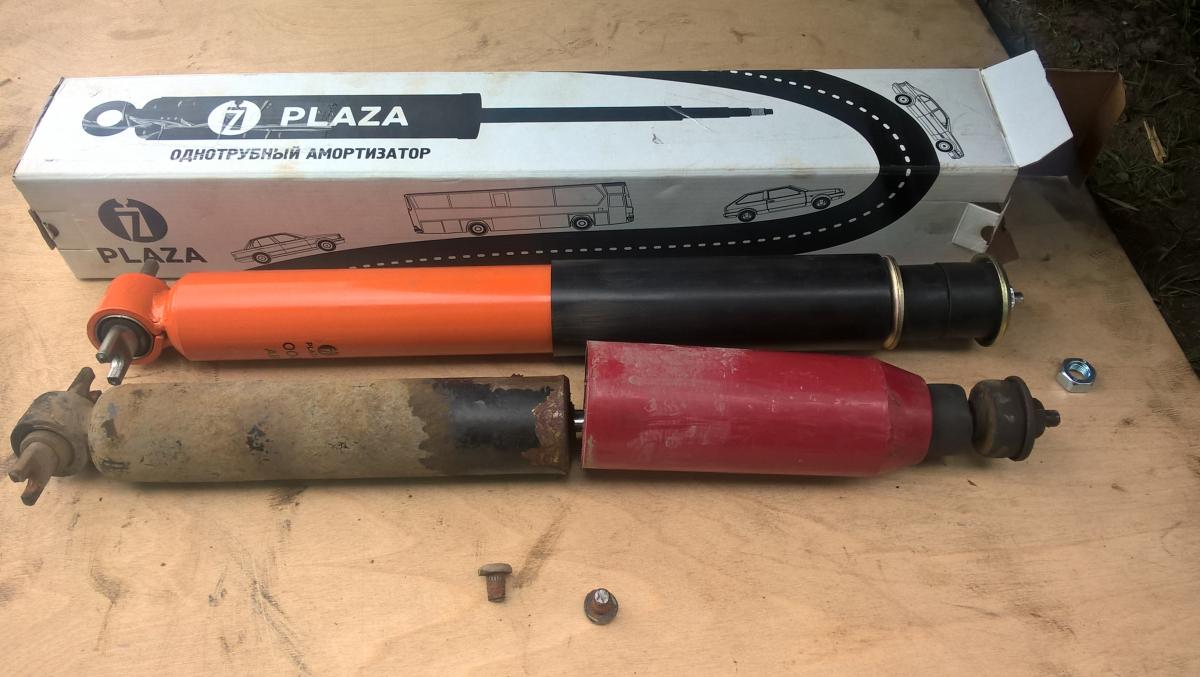

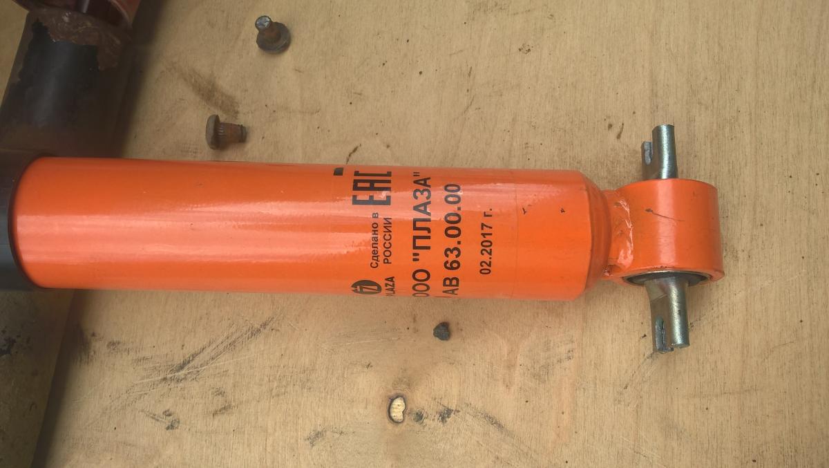

ИванСПб 1 244 Опубликовано 26 мая, 2017 (изменено) Сегодня праздник - заменил передние аморты. Старые оказывается были внутри почти пустые, при этом снаружи минимум потёков. 1,5 года прожили, причём по уму пол-года назад надо было менять. А я дотянул до того что пробивало подвеску регулярно, вот так кузов и разбивают :( не заметил плавного перехода.Поставил Плаза, сегодня по городу покатался - то что доктор прописал. В меру упруго, в поворотах и при торможении не клюёт, но не жёстко. Осанка слегка выправилась ;) - лишний раз вспомнил что уныло глядящий в землю перед машины - часто внезапно от плохих амортов а не пружин. На днях поход на 600 км в Лен Область из них 150 грейдера - посмотрим что можем :)Старые выглядят внешне оч экономно по сравнению с новыми - резинки меньше, пластмасска короче - урезали везде. Видимо, на поторохах тоже "соптимизировали". Тот что был с двумя гайками открутился без лишних усилий, тот что с одной - пришлось резать. Две гайки не поставили в гараж-сервисе, как и неправильно был собран верхний набор - резинка была ПОД пластмасской, внутри (!). Нижние шпильки с одной стороны открутились, с другой обе сломались (огрызки на фото рядом с амортом). Они легко выбиваются и заменяются на болты с гайкой, чутка тока осьминогом побыть :) проще при этом распустить рычаги если были сжаты чтобы просунуть ключ между витками пружины. Единственное, что этот вариант скорее всего потом придётся разбирать болгаркой. накрайняк на соболе всю площадку крепления аморта можно открутить и поменять.На фото подвески аморт уже вынут. Под передней балкой стойка, а домкратом можно поднимать\опускать рычаг чтобы удобно работать, если с земли. Изменено 26 мая, 2017 пользователем ИванСПб Поделиться сообщением Ссылка на сообщение Поделиться на другие сайты
ИванСПб 1 244 Опубликовано 28 мая, 2017 ДОП покатался по грейдеру и разбитому асфальту - оч понравилось. Единственная проблема, теперь задние обычные масляные аморты кажутся вялыми :) Посмотрим сколько ходимость.По итогу для соболятины Плаза показалась АЙС :) Поделиться сообщением Ссылка на сообщение Поделиться на другие сайты
