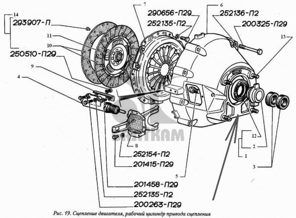

Между коробой и колоколом, кожухом сцепления.
Гость lom.47
чёт я не понял,чё за прокладка и куда её пихать?
Сюдой, где стрелка. :rolleyes:
SA.DIESEL
Я думаю принцип этого девайса заключается в уменьшении теплопередачи от двс к коробке.Ведь не секрет что на холодном масле треска нет. Но есть одно но, в жаркую погоду масло в коробке по любому нагреется .и треск появится
