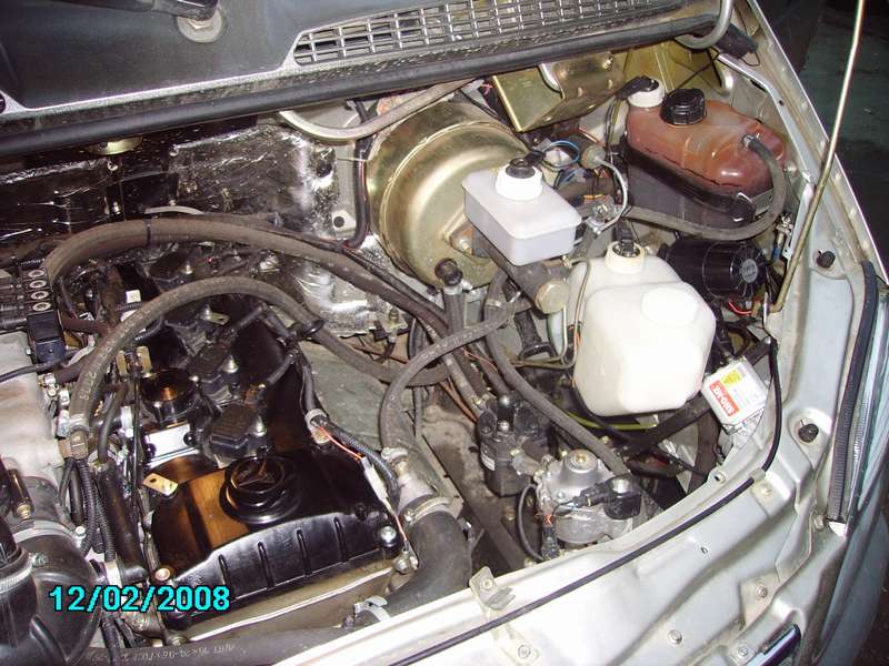

Нафиг, к ней не подключай, там море других не используемых ламп есть. Будешь знать точно что заканчиваеться, чего подлить :)
Скинь фотки если не трудно как получилось поставить бачки :)
Я понял ,я сказал не на место а в место так что буду делать как ты писал ,фото как подсоединю будет.
Lucent
А понятно. Фото ждем :) Именно под капотом очень хочеться увидеть бачки :)

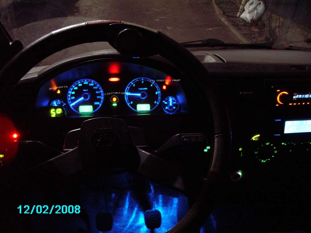

Все готово принимай работу.На расширитель подсоединил как ты писал к 47 а омыватель на 48 не пошел ни чего не горело ,нашел подходящий 2 значек непонятный только :прямоугольник розделенный пополам с верха в низ и по середине линия поперек похоже она и есть ,главное я знаю что это .На двери получилось добавил только диод .И главное у нас все почти готово было кроме датчиков,конструктор доделай сам, падает уровень ож загорается лампочка и через несколько секунд включается пищалка на секунд 5 так что и днем не прое...шь тосол ,на двери тоже классно включиш габариты и откроеш дверь включается зуммер, как при мин уровне бензина, пока не закроеш дверь ,у меня бортовик а у кого нет не забудеш днем габарит.Ну а уровень омывайки просто удобно ,а 5 литровый бачек на дольше хватит .В общем все на 5 еше раз спасибо за идею.Обещанное фото в низу ,только потом придется удалить т.к места больше не будет.

Оба бачка с 21099 ,изменения только в крепеже расширительного в место скобы резинка ,а оставшуюся скобу обрезал немного.Цена вопроса 2 по 200 и пару часов повозиться.
Супер получилось!! Молодец!! Скоро буду сам делать, все руки не доходят! Тепленький бокс на подходе :)))) а идею незачто, главное чтоб нам водителям комфортней было!!!
