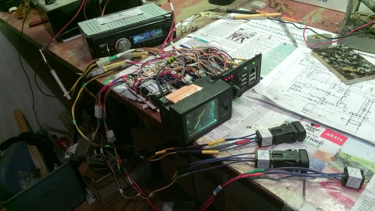

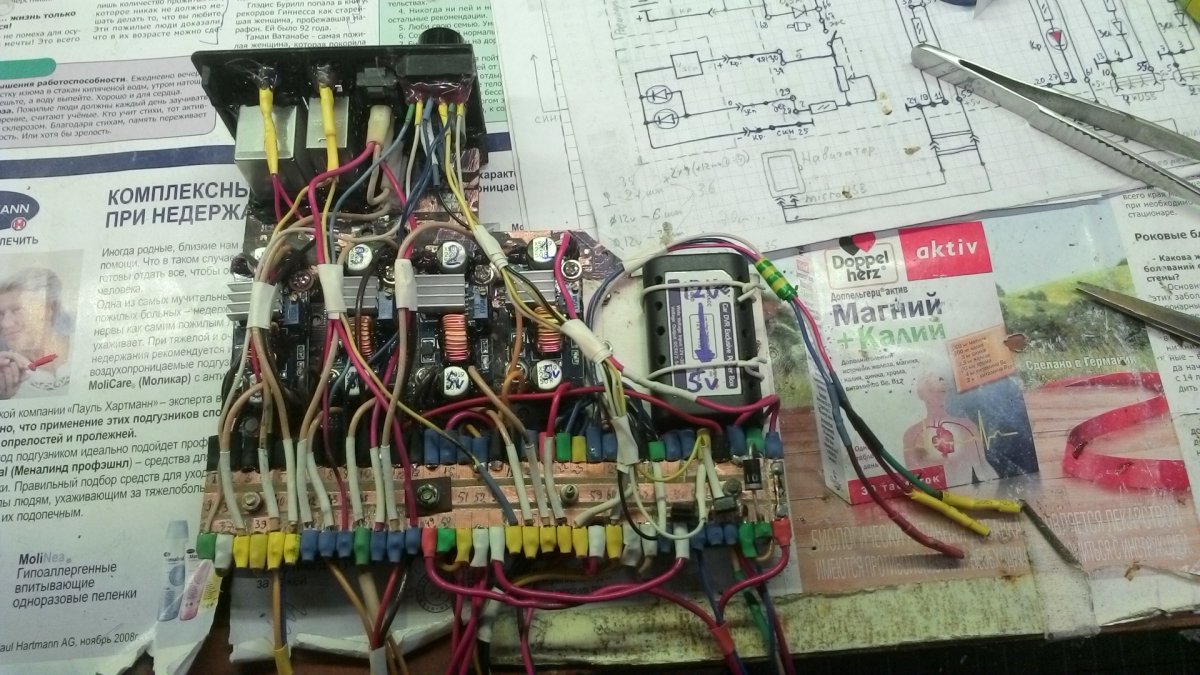

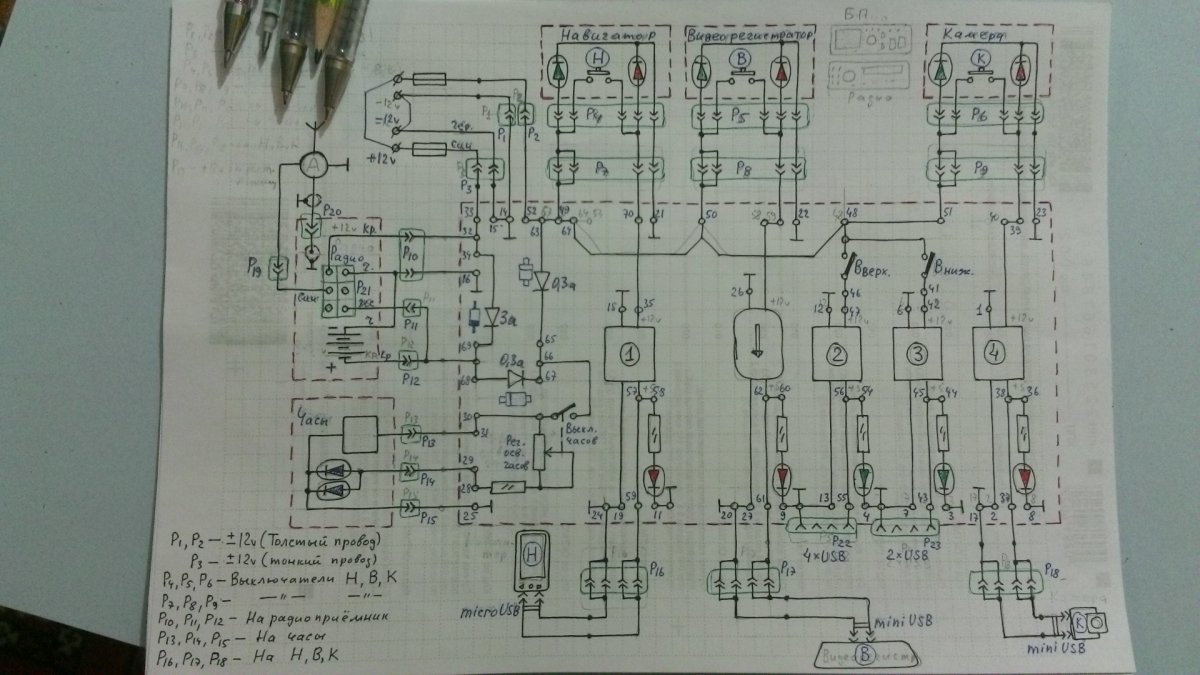

Командор 442 Опубликовано 4 января, 2021 3 часа назад, 2110MRC сказал: ))) Для меня она там обыденная. Каму то возможно и святая. Я думаю, надо не продолжать дискуссию о святой воде, чревато это, в наш век выпускников ЕГЭ можно отхватить по полной. Средневековый маразм крепчает. Наконец закончил блок зарядок, проверил от блока питания - всё работает, хотя мы, радиолюбители, такой монтаж называем соплями. Правильнее делать всё на печатной плате, а не навесным монтажом, Но что удивительно, всё заработало, разъёмы все пометил, что бы не перепутать, принципиальную схему аккуратно нарисую, пояснения подпишу, что бы через год - два можно было бы разобраться. Поделиться сообщением Ссылка на сообщение Поделиться на другие сайты

german 1 062 Опубликовано 4 января, 2021 В наше время это называлась кибернэтика. 6 часов назад, Командор сказал: А других случаев разве не бывает, оптимисты В том то и дело что случаи разные бывают. 2 часа назад, Командор сказал: Наконец закончил блок зарядок, проверил от блока питания - всё работает, хотя мы, радиолюбители, такой монтаж называем соплями. И тенёт навешали...еще. А зачем такие сложности? что это дает? Может все таки проще надо? Такое количество электрики? У меня знакомый розеток как юисбишенских так и на 220 в автодоме по всему салону понаделал, во всех углах понатыкал с супер защитой от кз, потом сам себя спрашивал, а нафига мне это надо, и парочки хватило бы пришол к такому мнению. Поделиться сообщением Ссылка на сообщение Поделиться на другие сайты
Маркич 708 Опубликовано 4 января, 2021 Я когда электрику в избушке делал взял кабель-канал самый большой (40х80) и туда всё засунул и четыре китайских пррикуривателя дубльтри врезал, теперь думаю а нафиг? Используем два, ну три гнезда Поделиться сообщением Ссылка на сообщение Поделиться на другие сайты
Командор 442 Опубликовано 4 января, 2021 По зарядкам проблемы в дороге были, три смартфона у пассажиров не успевали заряжаться от китайских зарядок, советуют тут купить оригинальные по 1,5 - 2,0 т.руб. А я сделал сам что умел, каждая из пяти выдаёт спокойно 2 ампера, взаимозаменяемые, ремонтопригодные. В следующей поездке проверю в эксплуатации, что не понравится - переделаю. 25 минут назад, Маркич сказал: Я когда электрику в избушке делал взял кабель-канал самый большой (40х80) и туда всё засунул и четыре китайских пррикуривателя дубльтри врезал, теперь думаю а нафиг? Используем два, ну три гнезда У меня в избушке розетки установлены везде где нужны, никаких тройников и удлинителей, розетки все на пружинках ( кто понимает), автоматы, их 8, раздельные на мощные потребители. Каждый радиолюбитель прежде всего был ещё электриком. Поделиться сообщением Ссылка на сообщение Поделиться на другие сайты
valemat 1 785 Опубликовано 4 января, 2021 11 минут назад, Командор сказал: А я сделал сам что умел А умел как выясняется теперь, много. Нравятся мне рукастые и головастые, а главное целеустремленные. Удачи!!! Поделиться сообщением Ссылка на сообщение Поделиться на другие сайты
german 1 062 Опубликовано 5 января, 2021 10 часов назад, Командор сказал: По зарядкам проблемы в дороге были, три смартфона у пассажиров не успевали заряжаться от китайских зарядок, советуют тут купить оригинальные по 1,5 - 2,0 т.руб. А я сделал сам что умел, каждая из пяти выдаёт спокойно 2 ампера, взаимозаменяемые, ремонтопригодные. В следующей поездке проверю в эксплуатации, что не понравится - переделаю. У меня в избушке розетки установлены везде где нужны, никаких тройников и удлинителей, розетки все на пружинках ( кто понимает), автоматы, их 8, раздельные на мощные потребители. Каждый радиолюбитель прежде всего был ещё электриком. Командор лично ничего против не имею против твоего рукоделия. Со своей колокольни полагаю не стоит усложнять электрику в автодоме, про проблемы с зарядками не по наслышке знаю, сталкивался, особо если они не родные. Может проще их модэрнизировать, не сложнее чем новые сваять. Таким путем сам ходил неоднократно, немного переделки, зато все просто и штатно. Рекомендую. Поделиться сообщением Ссылка на сообщение Поделиться на другие сайты
Командор 442 Опубликовано 5 января, 2021 1 час назад, german сказал: про проблемы с зарядками не по наслышке знаю, сталкивался, особо если они не родные. Может проще их модэрнизировать, не сложнее чем новые сваять. Таким путем сам ходил неоднократно, немного переделки, зато все просто и штатно. Рекомендую. И как их модернизировать, там микросхема и дроссель слабенькие стоят, только если параллельно цеплять, что не гут. Поделиться сообщением Ссылка на сообщение Поделиться на другие сайты
Командор 442 Опубликовано 5 января, 2021 Оформил более менее схему, сделал пару копий, буду держать в машине с другими бумагами Надо будет ещё один разъём вывести от маленького аккумулятора, для аварийного открывания электрозамка водительской двери. Когда поставлю второй аккумулятор, то можно и от него запитывать, а в основном массу отключать на время отсутствия. Можно для сигнализации и аккумулятор от скутера где нибуть под капотом установить Поделиться сообщением Ссылка на сообщение Поделиться на другие сайты
german 1 062 Опубликовано 5 января, 2021 (изменено) ЗУ моделями разных производителей, большинство из поднебесной. Какие в твоем наличие есть то их и прозондируй хотя бы в инете, там полно инфы, найдешь. Народ делится переделками. Если таких нет в наличии то проще приобрести, цены на сегодня бюджетные, да и выбор большой. Приобретать желательно однородные, типа родные. 54 минуты назад, Командор сказал: И как их модернизировать, там микросхема и дроссель слабенькие стоят, только если параллельно цеплять, что не гут. Технически, процентов хотя бы на 20-25 увеличить можно, а более зачем, да и паралель с доработкой тоже как вариант, микросхема заменяется, транс доматывается, . Вообщем не мне тебя учить. Изменено 5 января, 2021 пользователем german Поделиться сообщением Ссылка на сообщение Поделиться на другие сайты

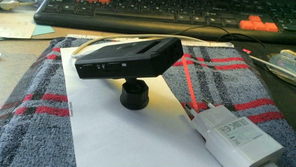

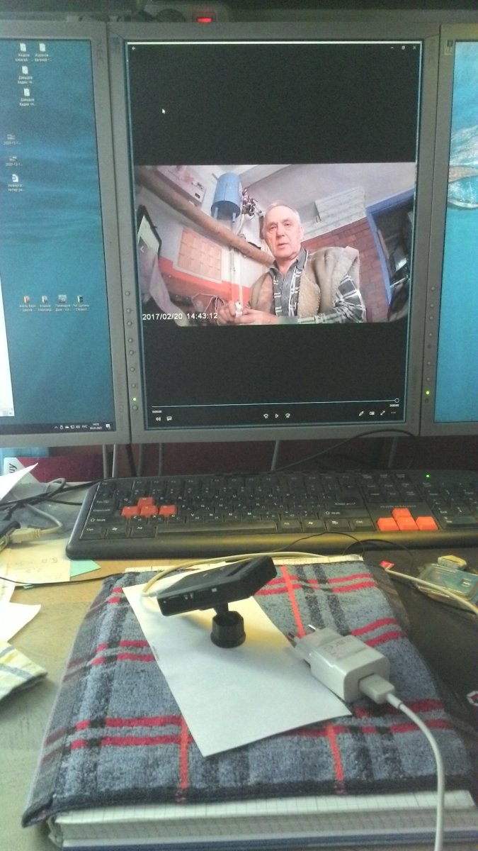

Командор 442 Опубликовано 5 января, 2021 Начал возиться с внутрисалонной камерой, микро сд на 32 гб, сделал небольшую запись, пересчитал - должно хватать на 4 часа записи. А есть возможность вести черно белую запись, должно хватить надольше. Поделиться сообщением Ссылка на сообщение Поделиться на другие сайты
german 1 062 Опубликовано 5 января, 2021 Что за видеосистема, оборудование? Маловато на четыре часа? или флешкарту поболее не тянет? Поделиться сообщением Ссылка на сообщение Поделиться на другие сайты
yar99 1 029 Опубликовано 5 января, 2021 Вот себе зарядки сделал (регистратор, навигатор , usb), на другой стойке тоже пару штук. Каждая даёт 2ампера.Стоят уже лет 5 , ни одна не сгорела. 3 часа назад, Командор сказал: Начал возиться с внутрисалонной камерой, микро сд на 32 гб, сделал небольшую запись, пересчитал - должно хватать на 4 часа записи. А есть возможность вести черно белую запись, должно хватить надольше. Да с головой хватит , у меня на час записи хватает .Главное чтобы без секундных разрывов писало, а так полчаса нормально будет. Поделиться сообщением Ссылка на сообщение Поделиться на другие сайты
Командор 442 Опубликовано 5 января, 2021 Почему то фото не загружается Камера будет включаться кнопкой на панели, на время, записать комментарий по дороге или разговор при встрече. А видеорегистратор работает всё время, 64 гб хватает на 10 часов по пять минут файл, заднюю камеру включаю только в населённых пунктах. Поделиться сообщением Ссылка на сообщение Поделиться на другие сайты
valemat 1 785 Опубликовано 5 января, 2021 12 часов назад, Командор сказал: более менее схему А диод 3А для того чтобы в розетку воткнуть внешние 12 вольт? Поделиться сообщением Ссылка на сообщение Поделиться на другие сайты
