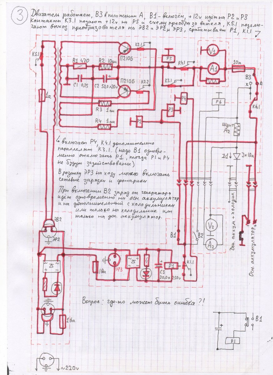

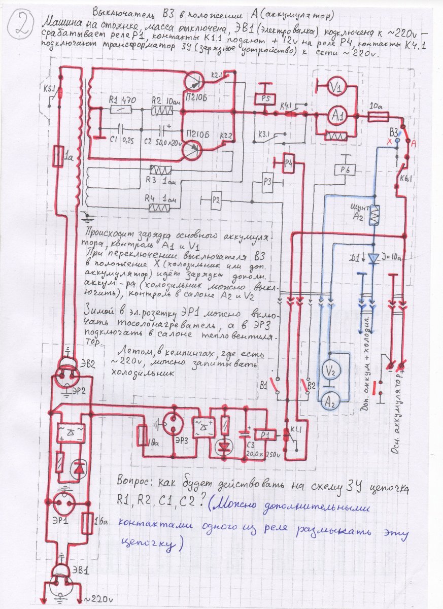

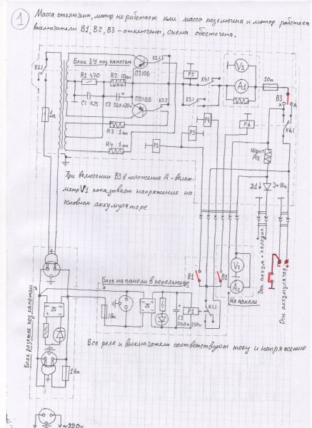

Командор 489 Опубликовано 21 февраля, 2021 Продолжаю работать над схемой реверсивного преобразователя, для выкладки схему не фотографировал, а сканировал в комп, должна быть чётче выйти. Может кто разберётся в ней и найдёт огрехи. Теперь в режиме ЗУ, четыре метра сетевого провода с вилкой смотаны под капотом, подсоединяюсь к розетке на дому, можно одновременно с зарядкой аккумулятора греть тосол в моторе (это зимой). В салоне можно теплодуй включить. На ходу можно включить режим преобразователя, мощность не большая, но для зарядки фонариков и электробритвы хватит. Всё остальное будет заряжаться от 12 вольт. Поделиться сообщением Ссылка на сообщение Поделиться на другие сайты
