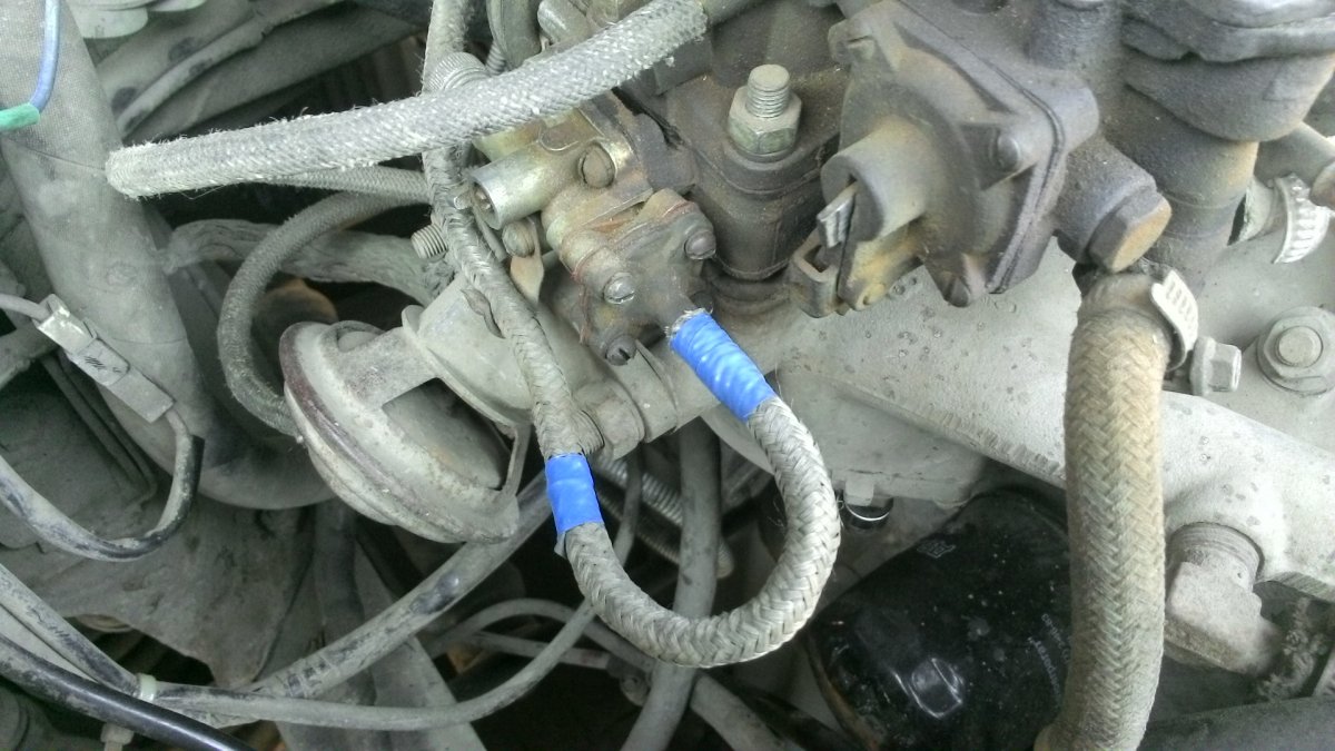

Кирилл 865 Опубликовано 6 сентября, 2021 сужу по фото, но зазоры между стенок камер и заслонками есть, на первом фото след от намыва смесью из переходной системы даже виден. Поделиться сообщением Ссылка на сообщение Поделиться на другие сайты

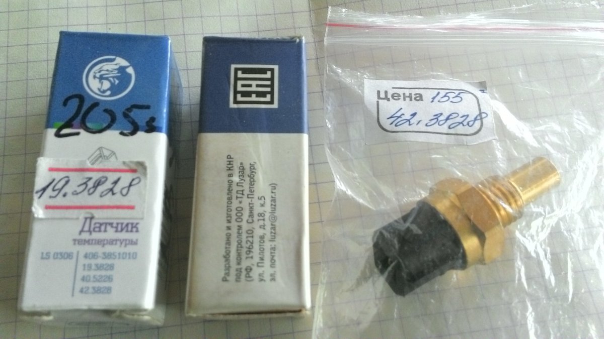

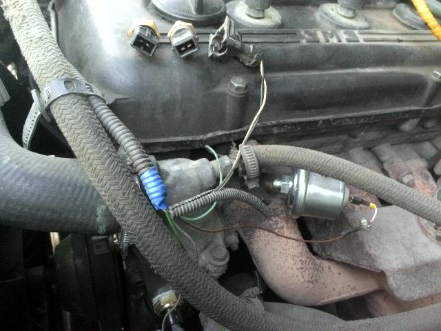

Командор 489 Опубликовано 7 сентября, 2021 После обеда собрался ехать на СТО сдаваться, решил ещё раз датчики ОЖ проверить на ошибки - который новый поставил - показывает 21ю, старый - 22,, ещё один старый ошибку не показал, ни 21, ни 22, ни 62. Вкрутил его - чек не горит, погонял движок - не горит и интересно, перестал дизелить. Заглушил, подождал - зажигание включаю, чек горит, завёл движок, прогрел - чек не тухнет но и движок не дизелит. Поехал на СТО, по дороге несколько раз глушил движок - не дизелит. на СТО прибор воткнули - 21 и 62 ошибка. У них датчиков таких нет, завтра возьму в магазине на время пару штук и опять на СТО. И провода от датчика проверял - в порядке. Когда ошибка с датчика пропадала, тогда и 62 ошибки не было.. После СТО еще на АЗС заезжал - не дизелит падлюка, что ему надо было? 19 часов назад, Кирилл сказал: сужу по фото, но зазоры между стенок камер и заслонками есть, на первом фото след от намыва смесью из переходной системы даже виден. Попробую камеру и заслонку промыть и проверить на герметичность при закрытии. Когда сейчас на ХХ шланг с клапана выдёргиваю, чуть погодя обороты падают и почти глохнет, одену - обороты восстанавливаются Поделиться сообщением Ссылка на сообщение Поделиться на другие сайты
Crady 8 671 Опубликовано 7 сентября, 2021 3 часа назад, Командор сказал: не дизелит падлюка, что ему надо было? правильный датчик по имеющийся микас.ну и рабочий датчик правильно показывающий по всему диапазону.новый,это не обязательно исправный и правильно показывающий. Поделиться сообщением Ссылка на сообщение Поделиться на другие сайты

Кирилл 865 Опубликовано 7 сентября, 2021 (изменено) Может изношен дроссельный узел карба и пропускает много смеси, когда в цилиндрах пусто, то и вспыхивать нечему. Изменено 7 сентября, 2021 пользователем Кирилл Поделиться сообщением Ссылка на сообщение Поделиться на другие сайты
Командор 489 Опубликовано 8 сентября, 2021 Был на СТО, воткнули прибор, показывает то что и я сам определил по миганию чекета - 62 и 21 или 22 ошибки в зависимости от датчика. Своих датчиков таких у них не было, сказали привезти пару штук на проверку. Сегодня утром в магазине взял на время пару - 19,3828 и 42,3828 (аналог). 19 показал сразу ошибку, а 42 молчит, не горит. Проверял не вкручивая, только на корпус зажимаю и на холодный двигатель. Но что интересно, вечером снял клемму с аккум, утром прикрутил, проверяю установленный датчик - не горит чек, прогрел двигатель, смотрю загорелся. После обеда опять на СТО, может 42 будет рабочий, но как его на горячем тосоле заменить? Может сразу дома поставить 42? и погонять машину по улицам, как чек показывать будет? В коробочках китайские, а вот чей 42? Пишут, 42 производится в Калуге, компания АвтоТрейд 9 часов назад, Маркич сказал: @Командор И ещё: подсасывать может не только ЭПХХ, но и малая ветвь ветиляции картера и СРОТ (система рециркуляции отработавших газов). Заглуши их обе нафиг - толку от них никакого, один геморой. А главное - ищи почему (от чего) вспыхивает смесь после выключения зажигания СРОТ заглушил недавно, закрутил плотно болт в выхлопной коллектор и также в входном, под карбюратором, трубку медную выкинул. Поделиться сообщением Ссылка на сообщение Поделиться на другие сайты
