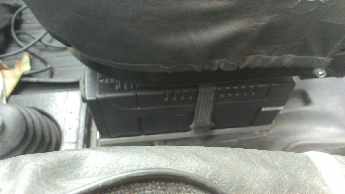

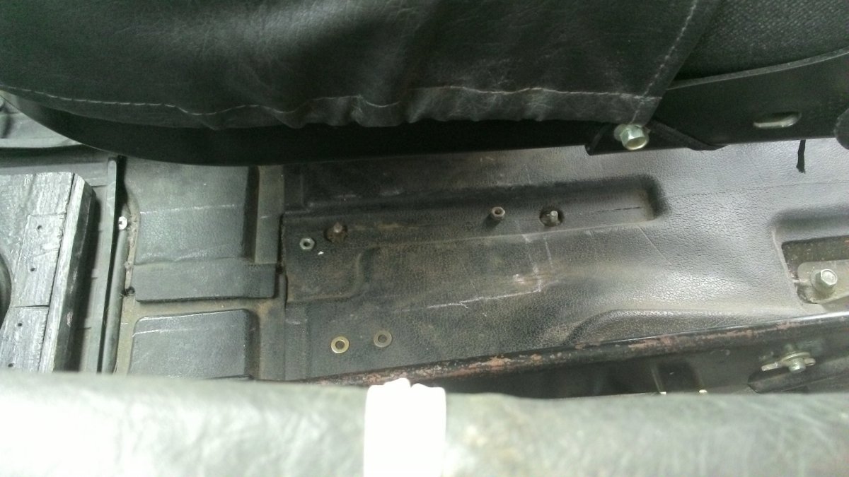

ZAN57 3 539 Опубликовано 24 сентября, 2021 В 18.09.2021 в 11:41, Командор сказал: Это из каких ты краёв, где дороги саморезами усыпаны? У нас например- усыпаны в некоторых местах. А самое обидное- чаще дома и ловишь. Постоянно что-то делаешь, под ногами подбираешь, а еще в карманах всегда что то саморезное болтается. теряешь. Регулярно в гараже и на площадке перед ним, на въезде нахожу. А еще опасная зона вокруг шинок- всегда насыпано если присмотреться. Однажды чинят колесо, при мне выдергивает саморез и не глядя в окно выкидывает, метров за 6-8 улетел, на проезжую часть. я ему-"ты что делаешь?" Он- "фигня, ко мне же и приедет...". Ладно говорю, но я к тебе больше не приеду... 1 час назад, Командор сказал: Из поездки привёз подаренный бесперебойник компьютерный, проверил-работает, хотя мощность всего 300 вт, но мне пока хватит. Нашёл ему место, между передними сидениями, где крепления для огнетушителя есть, удобно будет включать выключать. Розетку 220 вольт установлю в пепельницу, 12 вольт выведу от силовых предохранителей. А больше бы вряд ли получилось. Начиная с 400-500вт они в основном идут не 12 а 24,36, 48в входных, там стоят по 2-3-4 акб 12вольтовых, причем самое обидное- с раздельными выводами накопителя генератора, по сути получаются последовательно. Где ты возьмёшь 36 или 48в? У меня валяется 600вт, у него 4 акб внутри, хотел приспособить еще лет 5 назад, а как? Поделиться сообщением Ссылка на сообщение Поделиться на другие сайты

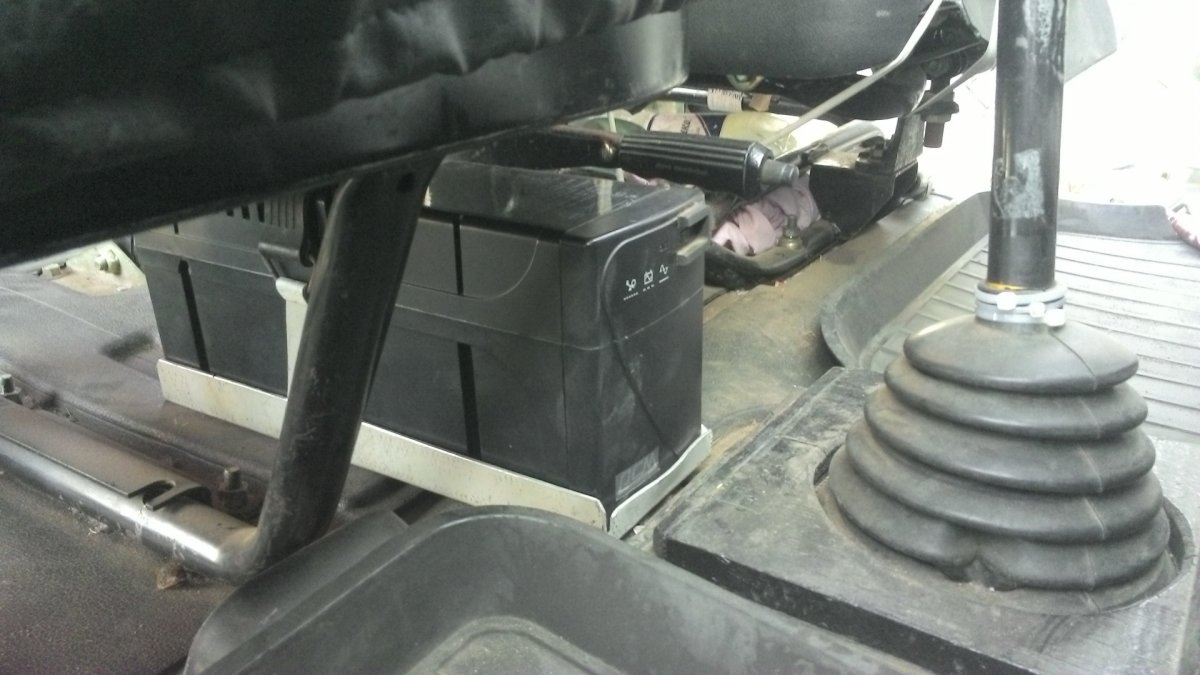

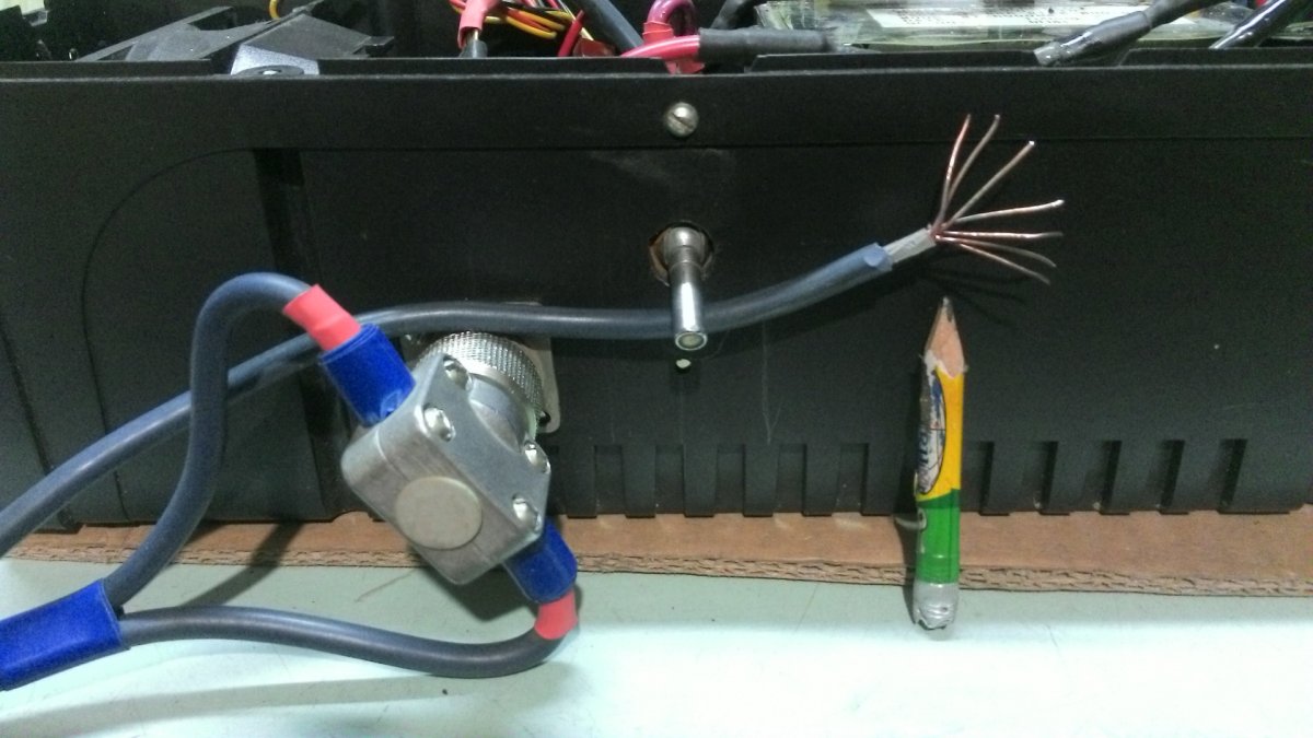

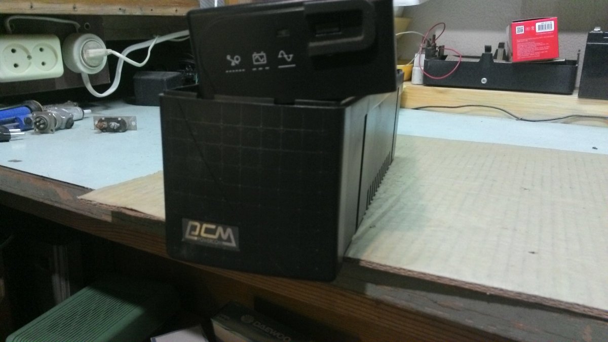

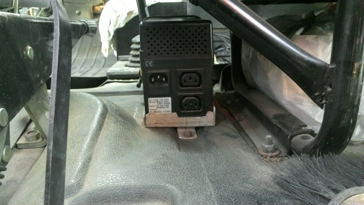

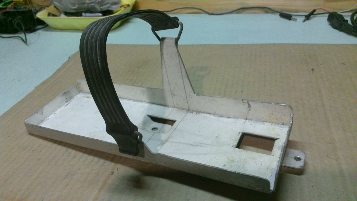

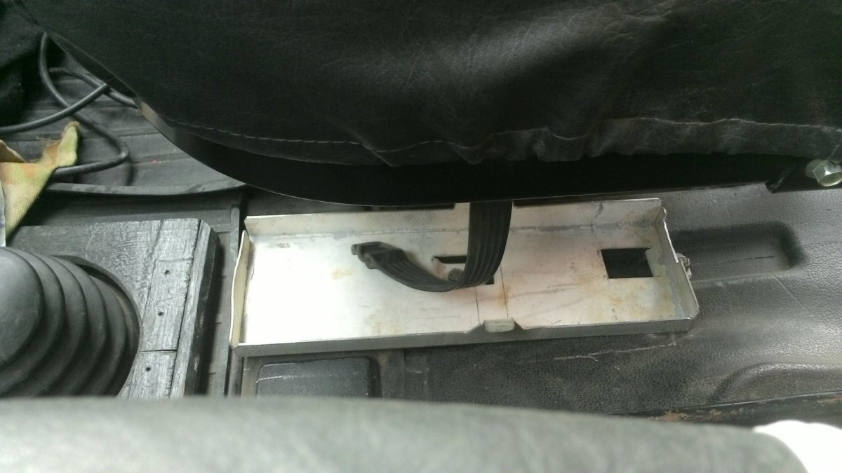

Командор 489 Опубликовано 25 сентября, 2021 20 часов назад, ZAN57 сказал: А больше бы вряд ли получилось. Начиная с 400-500вт они в основном идут не 12 а 24,36, 48в входных, там стоят по 2-3-4 акб 12вольтовых, причем самое обидное- с раздельными выводами накопителя генератора, по сути получаются последовательно. Где ты возьмёшь 36 или 48в? У меня валяется 600вт, у него 4 акб внутри, хотел приспособить еще лет 5 назад, а как? На стационарный ПК установи, но надо будет купить 4 маленьких аккума, рублей по дорого. Сделал крепление для бесперебойника Место для него Ставится снимается отлично Сзади два гнезда выходы 220 вольт И отверстия для выхода вентилируемого воздуха Поделиться сообщением Ссылка на сообщение Поделиться на другие сайты
Командор 489 Опубликовано 25 сентября, 2021 А спереди такие же насверлить и тогда вентилятор будет прогонять воздух Останется закрепить внутри трансформатор, что бы не болтался, переставить светодиод и установить тумблер и разъём для подвода 12 вольт. Поделиться сообщением Ссылка на сообщение Поделиться на другие сайты

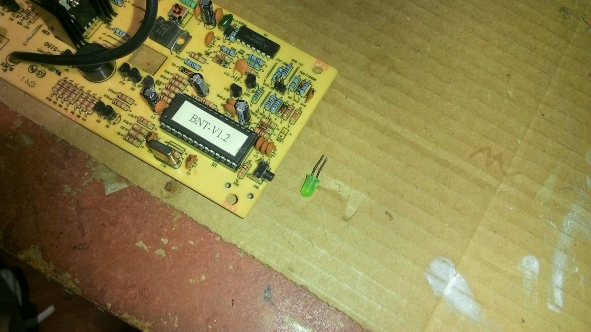

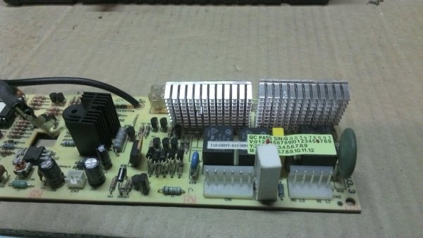

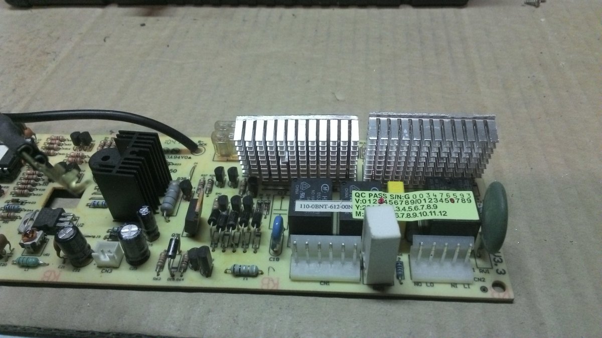

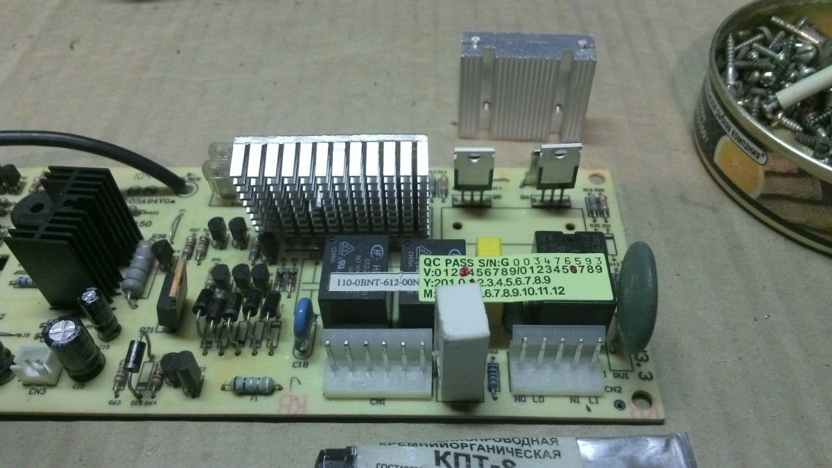

Кирилл 865 Опубликовано 25 сентября, 2021 Там даже не радиаторы у транзисторов, а теплопоглотители ) Поделиться сообщением Ссылка на сообщение Поделиться на другие сайты

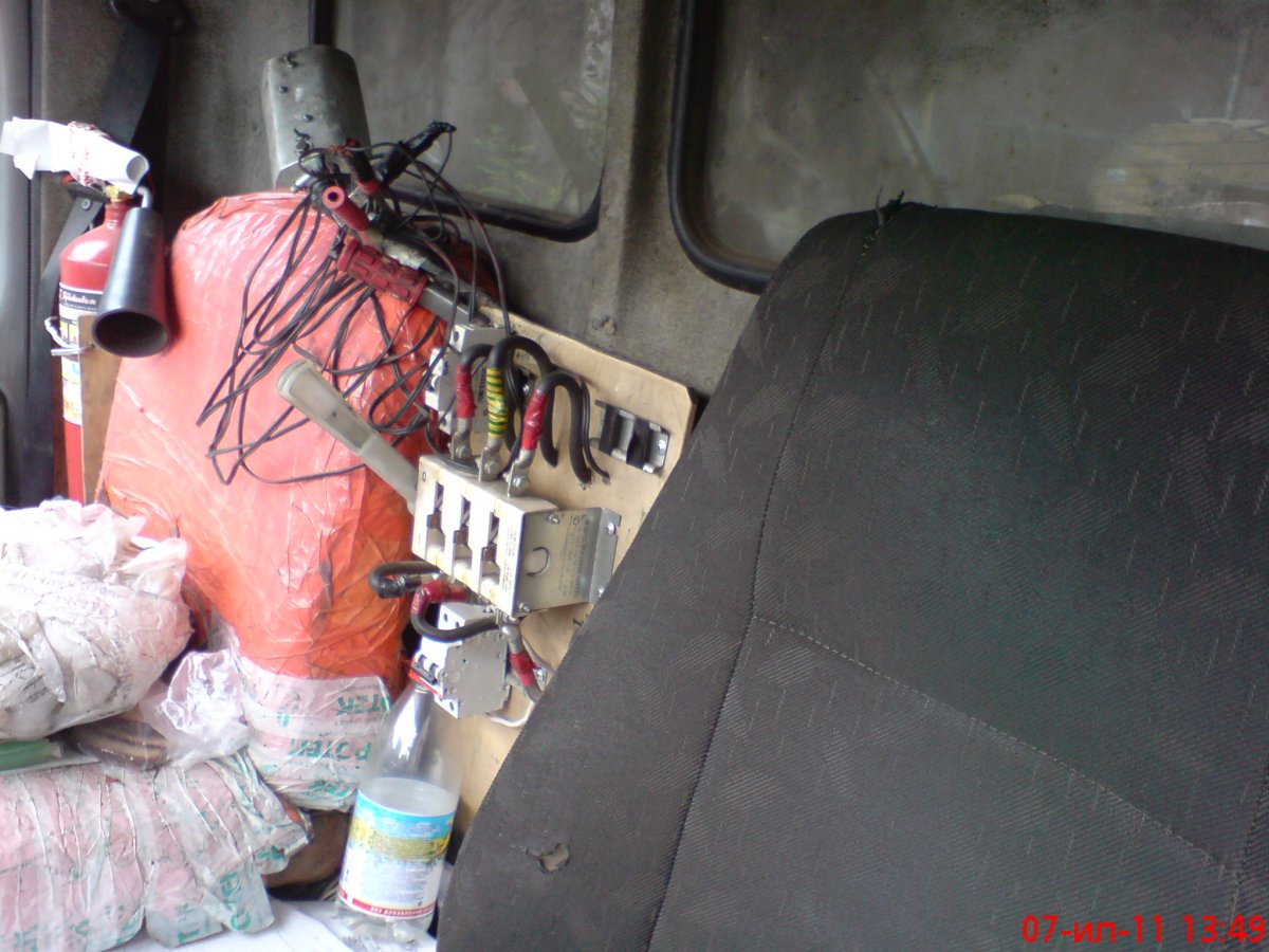

Кирилл 865 Опубликовано 25 сентября, 2021 Пример оформления доп.элекрооборудования в Газели... Поделиться сообщением Ссылка на сообщение Поделиться на другие сайты
Командор 489 Опубликовано 25 сентября, 2021 @Кирилл Это что за подстанция? 2 часа назад, Кирилл сказал: Там даже не радиаторы у транзисторов, а теплопоглотители ) Они расчитаны на несколько минут работы, вот ты меня навёл на мысль заменить их на радиаторы, спасибо Поделиться сообщением Ссылка на сообщение Поделиться на другие сайты
Кирилл 865 Опубликовано 25 сентября, 2021 9 минут назад, Командор сказал: Это что за подстанция это там в ногах пассажира стоит самодельный инвертор А вообще это фото как намёк вовремя остановиться ) , для дальней дороги исправный карбюратор важнее. Ну, я так думаю. Поделиться сообщением Ссылка на сообщение Поделиться на другие сайты

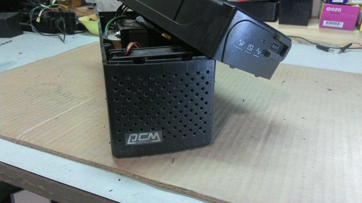

Командор 489 Опубликовано 26 сентября, 2021 Занялся вентиляцией бесперебойника, насверлил входные отверстия Поделиться сообщением Ссылка на сообщение Поделиться на другие сайты
Маркич 708 Опубликовано 26 сентября, 2021 19 часов назад, Кирилл сказал: Пример оформления доп.элекрооборудования в Газели... Это ДОПОГ(опасные грузы) - отключение обеих клемм аккума с места водителя. Такой же ещё и снаружи должен быть. Но исполнение шедевральное! Поделиться сообщением Ссылка на сообщение Поделиться на другие сайты
Командор 489 Опубликовано 26 сентября, 2021 Так, что, стартёр тоже через рубильник идёт? Поделиться сообщением Ссылка на сообщение Поделиться на другие сайты
Маркич 708 Опубликовано 26 сентября, 2021 Полный отруб всего электропитания изнутри и (или) снаружи. Эту книжицу (ДОПОГ) такие эскулапы писали - нам (домашним рукоблудникам) до них, как до Илона Маска. Поделиться сообщением Ссылка на сообщение Поделиться на другие сайты
Кирилл 865 Опубликовано 26 сентября, 2021 Через этот рубильник многое пройдёт ) @Маркич вот не знаю возили на этой газельке ДОПОГ, нам он привозил гофру электротехническую и подрозетники с Рувинила. А прикольное было в ней то что тент поднимался и опускался автоматически, по углам были четыре телескопических стойки, труба-в- трубу, и четыре дешманские электродрели из ашана с самодельной коммутацией реверса, которые крутили резьбовые шпильки поднимая-опуская тент. Это надо было чтоб в гараж машина заехать могла, а груз объёмный возила, гофра и подрозетники лёгкие, поднимал тент. У меня на одной машине тоже был подъёмный до 2-х метров тент, за отдельную плату поднимал ))), всё думал на тросах механизацию замутить, но не часто надо было, не сделал. Поделиться сообщением Ссылка на сообщение Поделиться на другие сайты

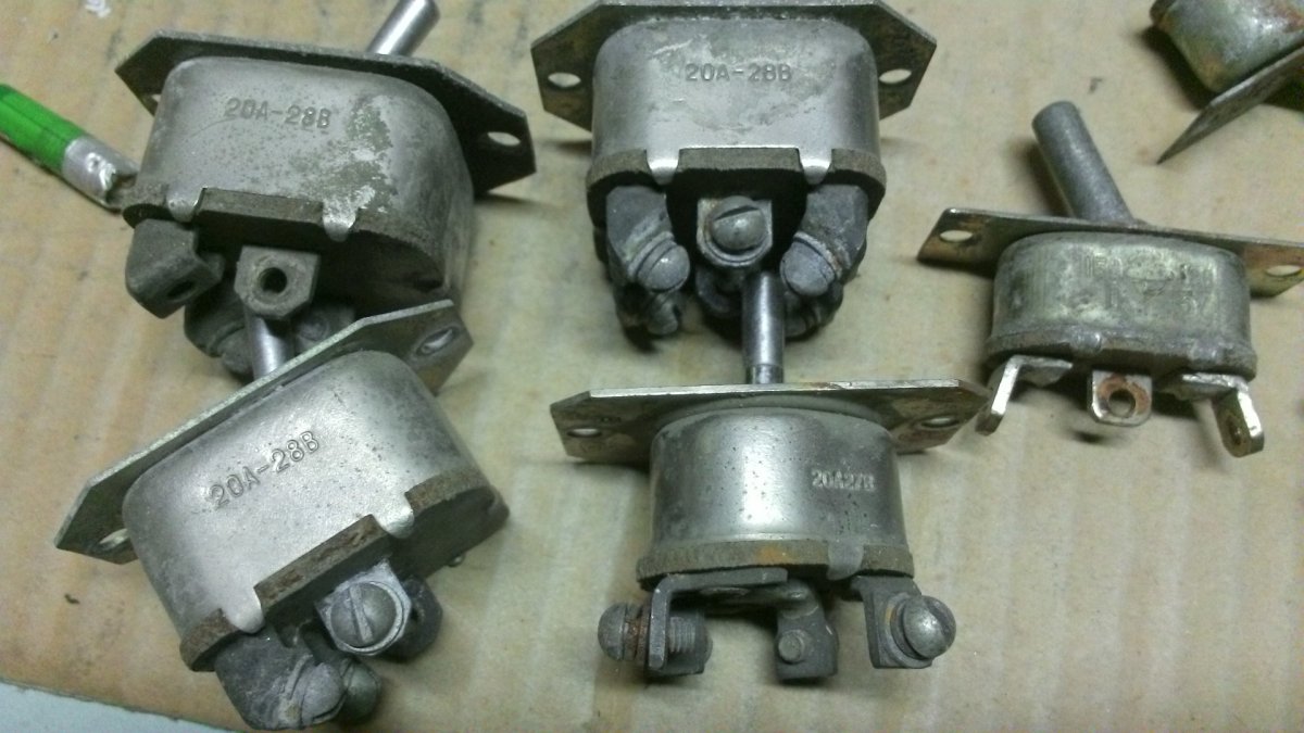

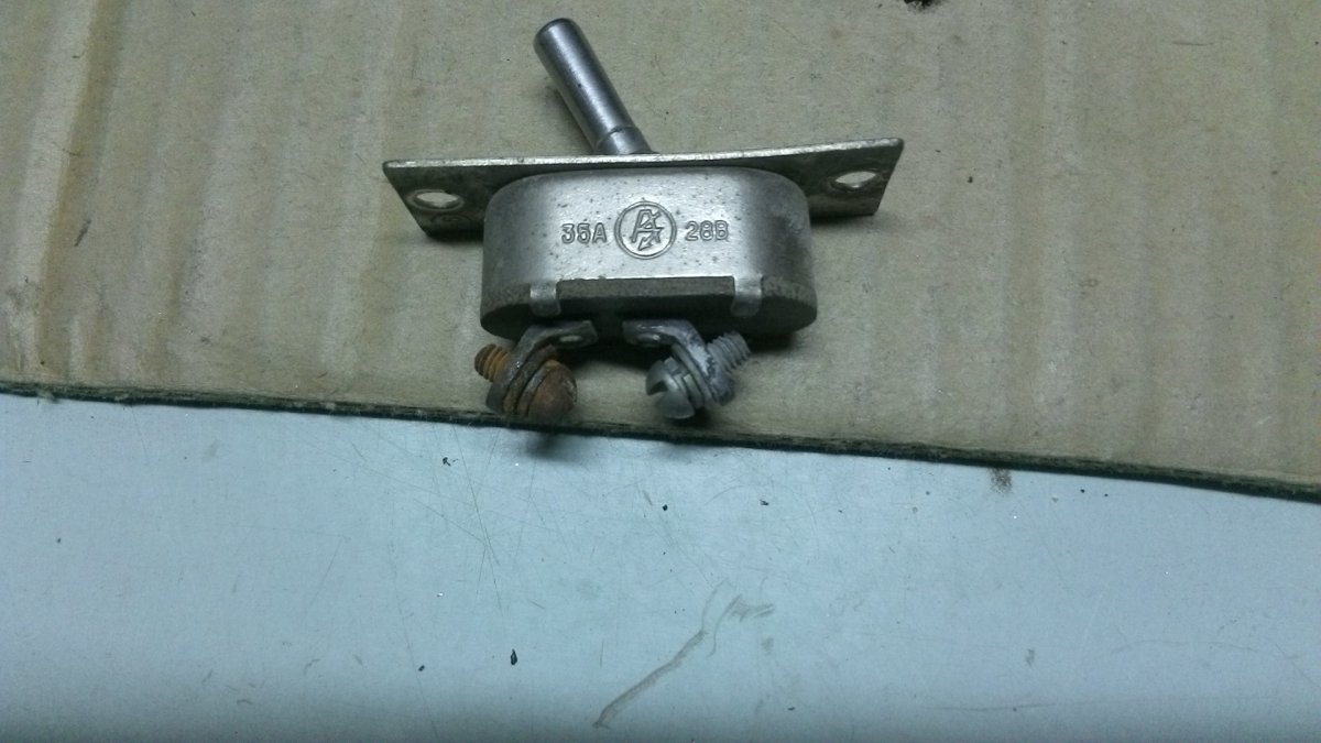

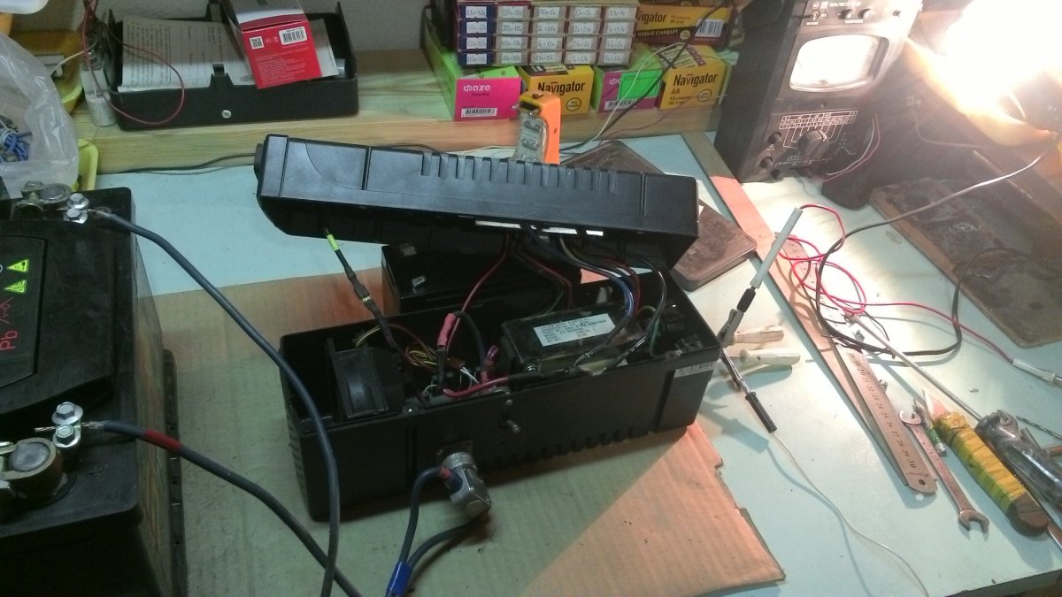

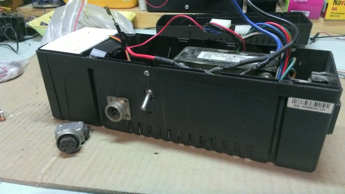

Командор 489 Опубликовано 27 сентября, 2021 @Yumata Если бы ты видел, что я с твоим бесперебойником творю, установил вентилятор, организовал поток воздуха вдоль корпуса, поставил тумблер отключения включения 12 вольт на 35 ампер (с самолёта), разъём для 12 вольтового провода (должен выдержать 25 ампер, 300 вт : 12в = 25а), выпаял светодиод поставлю его сверху, что бы видно было для контроля. А на силовые транзисторы установил радиаторы вместо термонакопителей Провод на 12 вольт к аккумулятору протянуть помощнее и автомат ампер на 25 поставить под капотом, видел я у кого то, наверное у ЧЕЛа. Поделиться сообщением Ссылка на сообщение Поделиться на другие сайты
Кирилл 865 Опубликовано 27 сентября, 2021 1 час назад, Командор сказал: тумблер отключения включения 12 вольт на 35 ампер А я всегда думал что эти выключатели с троллейбуса ) ЗиУ-6 Поделиться сообщением Ссылка на сообщение Поделиться на другие сайты
Командор 489 Опубликовано 28 сентября, 2021 21 час назад, Кирилл сказал: А я всегда думал что эти выключатели с троллейбуса ) ЗиУ-6 Нет, эти точно с самолёта, сам курочил их этот так на 28в х 35а Собрал бесперебойник в кучу, и что удивительно, сразу заработал, вот только не решил в какую сторону воздух прогонять. Поделиться сообщением Ссылка на сообщение Поделиться на другие сайты

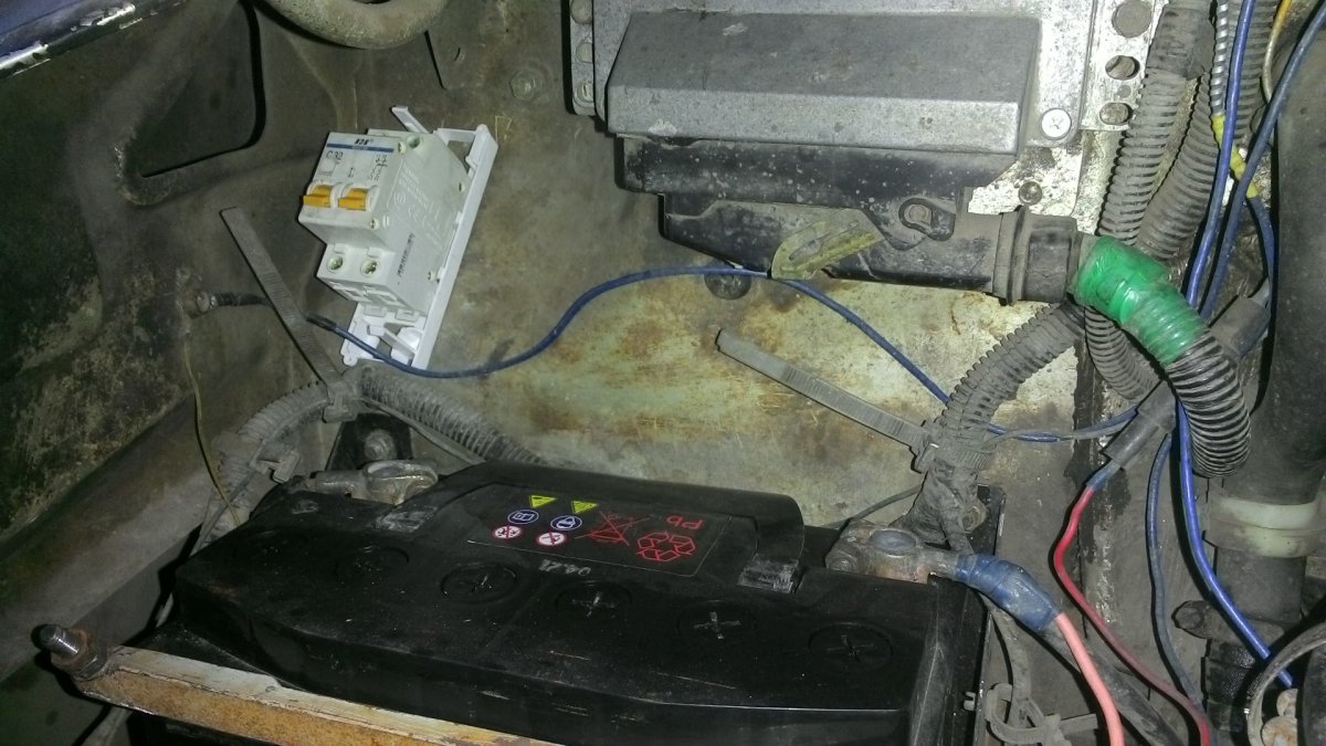

Командор 489 Опубликовано 28 сентября, 2021 Теперь вопрос, два провода к аккумулятору тянуть надо, с левой стороны есть проход в моторный отсек, но там уже столько напихано проводов, а мне надо два толстых, мм на 5 диаметром. Да и лишнюю длину нежелательно иметь. Есть место для новой дырки над тросиком газульки, короче на метр получится, да и для других проводов пригодится. А автомат хорошо будет стоять над аккумулятором, в углу. Поделиться сообщением Ссылка на сообщение Поделиться на другие сайты
Командор 489 Опубликовано 28 сентября, 2021 Минусовый провод сразу на корпус прикручу, плюс через 25ампер, ещё один в запасе остаётся, на него надо второй аккумулятор посадить, а то он только через тумблер подсоединён. Поделиться сообщением Ссылка на сообщение Поделиться на другие сайты
Татарин 7 688 Опубликовано 28 сентября, 2021 @Командор Так над аккумулятором и сверли дырку в моторном щите.Через резиновый переход затолкаешь и в салоне под обивку спрячешь. Поделиться сообщением Ссылка на сообщение Поделиться на другие сайты
