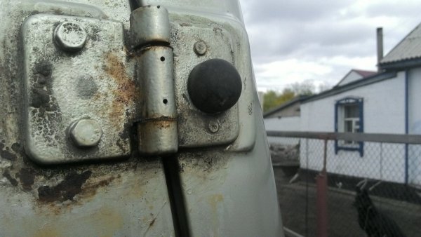

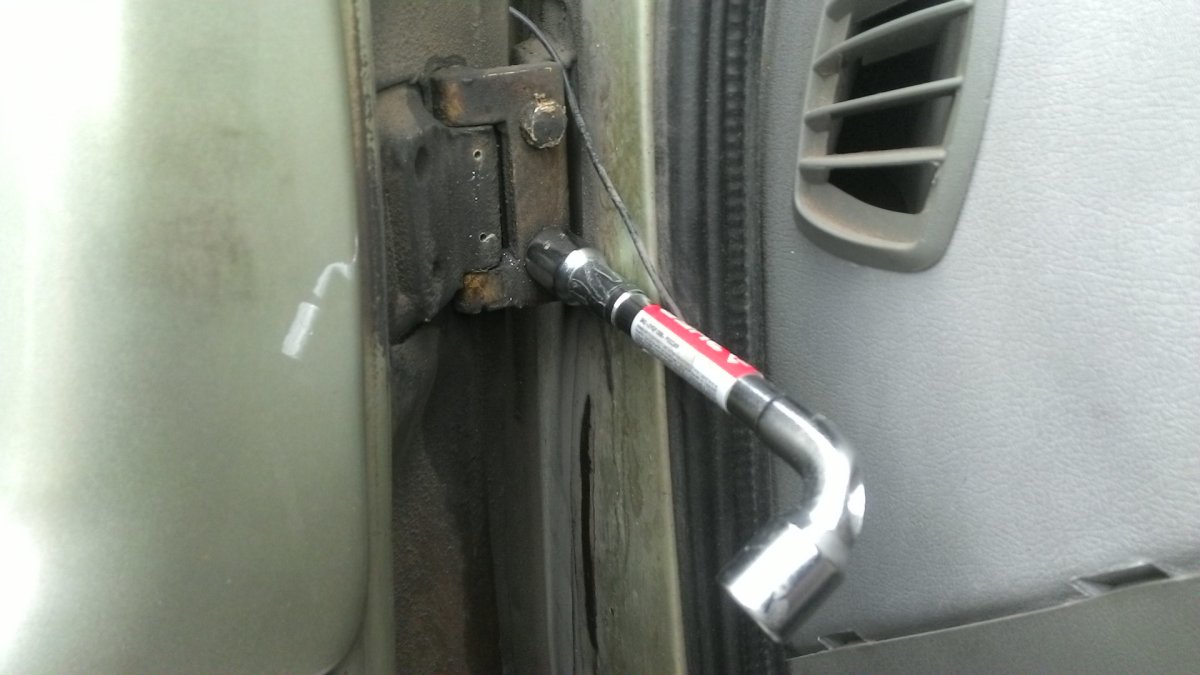

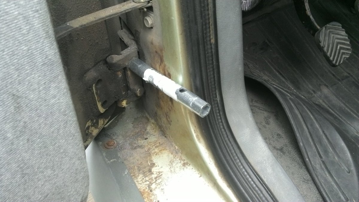

Командор 442 Опубликовано 2 октября, 2021 Начал сверлить в навесах левой двери - в верхней петле вроде бронзовая вставка, в нижней - ось сверлом не берётся Задние двери вообще на петлях болтаются, точно надо рассверливать на 8мм и забивать клапана Поделиться сообщением Ссылка на сообщение Поделиться на другие сайты
Командор 442 Опубликовано 3 октября, 2021 В 01.10.2021 в 23:18, Кирилл сказал: Фиксатор резьбы ту дырочку запусти, обезжирь промывкой для карба, высуши и залей фиксатор. Или ось срежет, или мяско там нарастёт и стука не будет, смажешь после. Купил какую ту фигню дешёвую, попробую залить и постоянно поворачивать дверь, чтобы не зафиксировалась ось а что бы мяско наросло. Но думаю это не надолго, эта пластмасса быстро сотрётся, надо оси менять. Кто знает, какой там диаметр? За сто рублей куплено Поделиться сообщением Ссылка на сообщение Поделиться на другие сайты

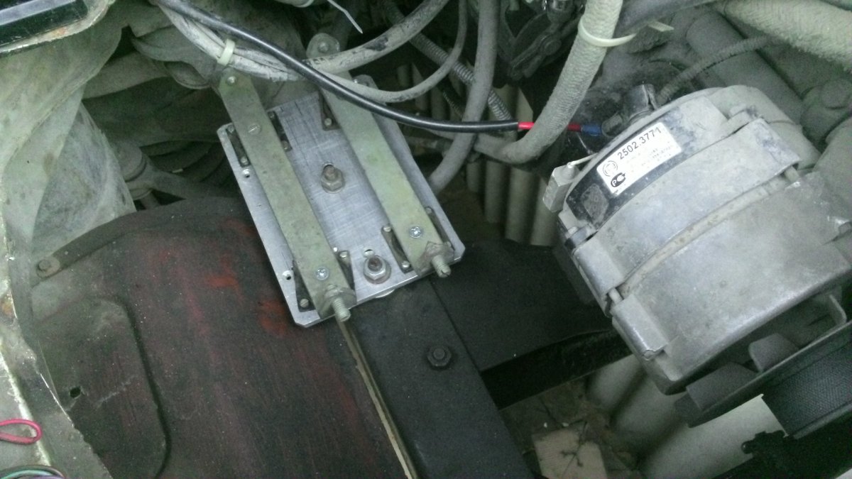

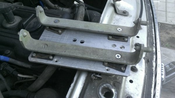

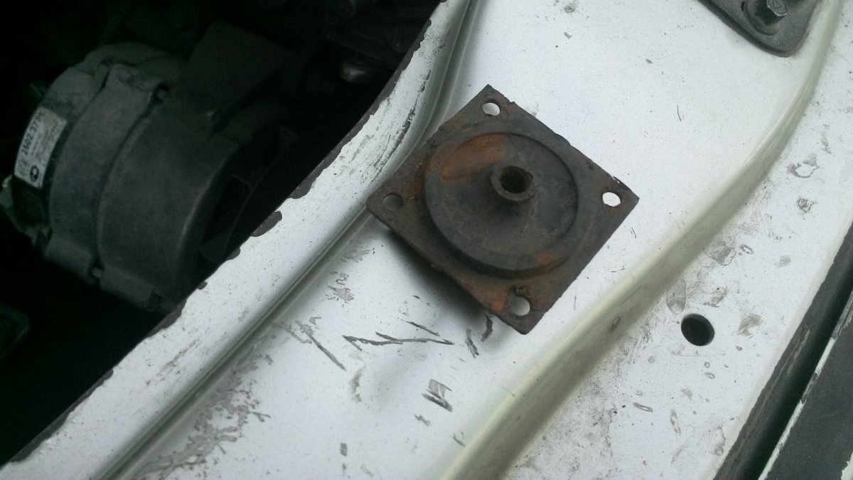

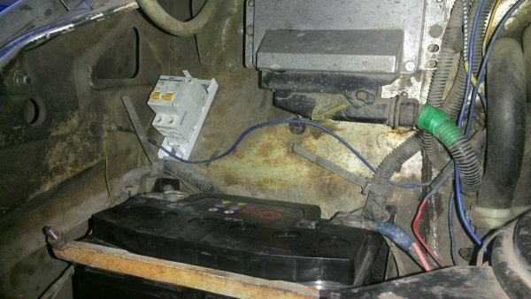

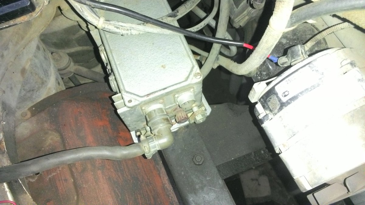

Командор 442 Опубликовано 17 октября, 2021 Пока тепло - копаюсь с машиной, бесперебойник задействовал, запитал непосредственно от плюса аккумулятора, на входе коробки силовых предохранителей через обычный автомат на 25 ампер. Далее продолжаю заниматься стационарной зарядкой, установленной под капотом. Весной, перед поездкой, не успел смонтировать её и пришлось воспользоваться переносной в Уфе. Сейчас нашёл ей место на раме, собрал платформу для установки блока на специальных амортизаторах Поделиться сообщением Ссылка на сообщение Поделиться на другие сайты

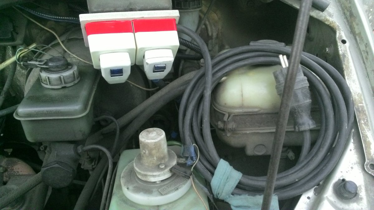

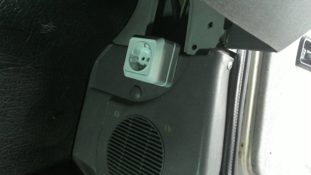

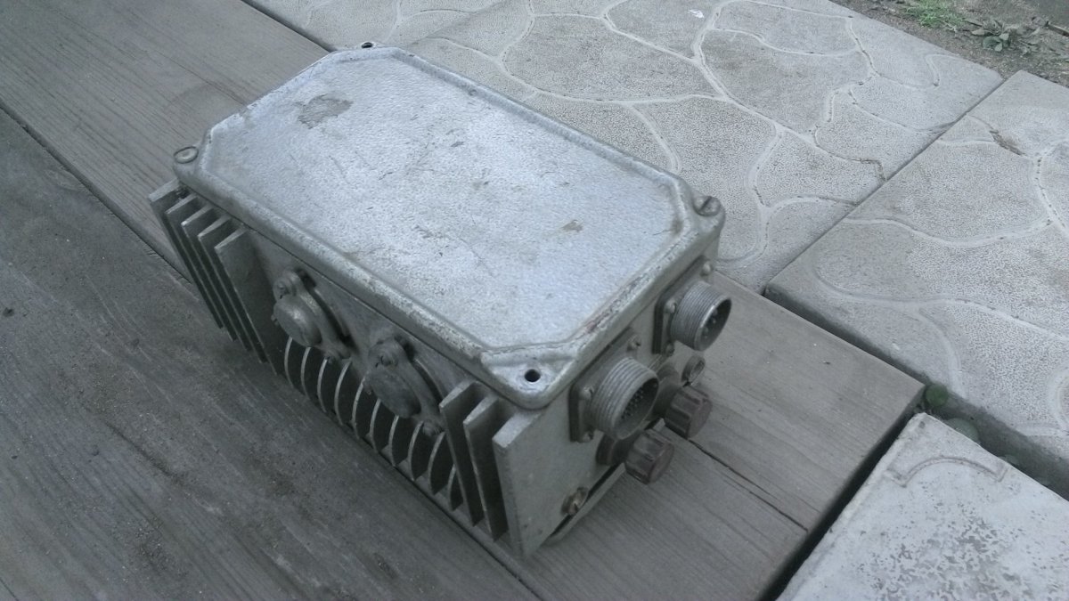

Командор 442 Опубликовано 17 октября, 2021 Сам блок полностью герметичен, вместо выпрямительных диодов всё таки хочу использовать транзисторы П210Б, установленные на корпусе, регулировка тока КУ202Н, индикатор цифровой Запитывается вся система кабелем длиной метра четыре с трёх проводной вилкой, в машине подогреватель тосола и зарядное устройство подключаются вилками со встроенными выключателями. Отдельный провод с 220 вольт идёт в кабину на переднюю стойку пассажирской двери. Зимой перед выездом я ставлю в кабину термовентилятор и за пол часа кабина отогревается внутри Поделиться сообщением Ссылка на сообщение Поделиться на другие сайты
Кирилл 864 Опубликовано 17 октября, 2021 Автомат и вилки с выключателями не закиснут под капотом? Степень защиты от воздействия окружающей среды у них низкая. Поделиться сообщением Ссылка на сообщение Поделиться на другие сайты
Командор 442 Опубликовано 17 октября, 2021 4 часа назад, Кирилл сказал: Автомат и вилки с выключателями не закиснут под капотом? Степень защиты от воздействия окружающей среды у них низкая. Будем решать проблемы по мере их поступления... Поделиться сообщением Ссылка на сообщение Поделиться на другие сайты
Командор 442 Опубликовано 18 октября, 2021 Одену пакеты на них от влаги, надо включить - сниму можно и через пакет включать выключать Поделиться сообщением Ссылка на сообщение Поделиться на другие сайты
Татарин 7 569 Опубликовано 18 октября, 2021 16 минут назад, Командор сказал: Одену пакеты на них от влаги, надо включить - сниму можно и через пакет включать выключать Думаю в пакетах всё сгниёт со скростью света.Влага будет сидеть в них постоянно. Поделиться сообщением Ссылка на сообщение Поделиться на другие сайты
PanDiman 1 773 Опубликовано 18 октября, 2021 17 часов назад, Командор сказал: Будем решать проблемы по мере их поступления... есть герметичные боксы, контакты обработать специальной смазкой Поделиться сообщением Ссылка на сообщение Поделиться на другие сайты
Командор 442 Опубликовано 18 октября, 2021 Значит пакеты отменяются, будут гнить - тогда заменим на герметичные Поделиться сообщением Ссылка на сообщение Поделиться на другие сайты
Татарин 7 569 Опубликовано 18 октября, 2021 2 минуты назад, Командор сказал: Значит пакеты отменяются, будут гнить - тогда заменим на герметичные Посмотри на ютубчике канал "ветер перемен".Может подсмотришь для себя что.Там тоже автодом строит из соболя. Поделиться сообщением Ссылка на сообщение Поделиться на другие сайты

masiy 266 Опубликовано 19 октября, 2021 В 03.10.2021 в 06:24, Командор сказал: Купил какую ту фигню дешёвую, попробую залить и постоянно поворачивать дверь, чтобы не зафиксировалась ось а что бы мяско наросло. Но думаю это не надолго, эта пластмасса быстро сотрётся, надо оси менять. Кто знает, какой там диаметр? За сто рублей куплено Это очень коварный фиксатор резьбы, без нагрева гайку не открутишь, синий более слабее держит. Я не одну головку на 17 развалил из за красного фиксатора. Поделиться сообщением Ссылка на сообщение Поделиться на другие сайты

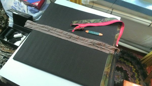

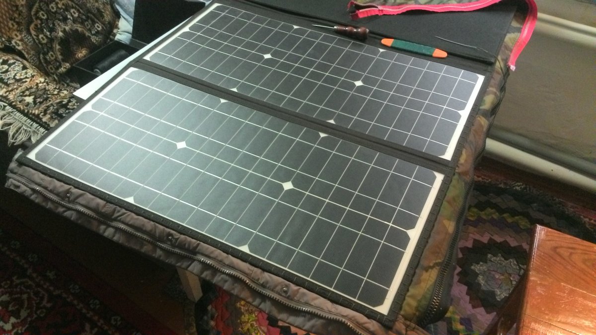

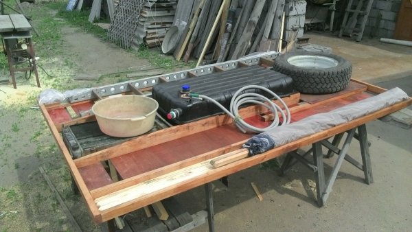

Командор 442 Опубликовано 24 октября, 2021 Попутно занимаюсь солнечной панелью, решил установить её на крыше. Там у меня тент закрывает весь багажник, по центру лежит радиатор, потом бак для воды и запаска, вот их я хочу прикрыть жёсткой крышкой, типа фанерки, сверху будет натягиваться тент, а на него уже ляжет панель солнечная. Она будет закреплена к тенту на разъёмных молниях и при необходимости может быть сложена вдвое или снята совсем. Сейчас начал пришивать по периметру молнии, фотки буду вставлять по мере готовности. В прикрытом состоянии 1 Поделиться сообщением Ссылка на сообщение Поделиться на другие сайты
german 1 062 Опубликовано 24 октября, 2021 Непонятная затея? Какой смысл прятать под тент или еще под что то сп? Что это даст? СП какую роль будет выполнять? Поделиться сообщением Ссылка на сообщение Поделиться на другие сайты
Кирилл 864 Опубликовано 24 октября, 2021 СП на тенте будет пристёгнута молнией, а под тентом фанерка для жескости ) Поделиться сообщением Ссылка на сообщение Поделиться на другие сайты
Командор 442 Опубликовано 25 октября, 2021 @Кирилл Да, всё верно, спереди по центру у меня на багажнике радиатор закреплён запасной, вот на его фанеркой накрою, дольше будут два баллона под воду по 30 литров в квадратных упаковках. Вот на радиаторе и баллонах будет лежать солнечная панель. Конечно, по описанию трудно всё это представлять - буду по мере изготовления выставлять фото. Так было раньше, теперь газоновский бак уберу, будут две цилиндрических 30 литровых бутыли пластиковые, одну теплоизлятором укрою, как термос будет, вставлю внутрь тен на 12 вольт, в дороге будет греться вода от СП или от генератора. Цифровой термометр будет показывать градусы, а вот датчик уровня надо будет сочинить. Поделиться сообщением Ссылка на сообщение Поделиться на другие сайты
эдич 3 212 Опубликовано 25 октября, 2021 Я бы так не делал. Сп должна быть закреплена жестко, и желательно не кантоать, любое движение не желательно. А барахла все равео все не возмешь. Я бы сократил количкство барахла и закрепил бы сп жесько. Поделиться сообщением Ссылка на сообщение Поделиться на другие сайты
Командор 442 Опубликовано 25 октября, 2021 @эдич Тент натягивается туго и плотно, панель не болтается. Плохо только то, что она лежит горизонтально, КПД не очень, но есть место для второй СП. Так же тоже можно закрепить над запаской. Ватт 100 чистых должны давать. Поделиться сообщением Ссылка на сообщение Поделиться на другие сайты
ZAN57 3 533 Опубликовано 25 октября, 2021 В 24.10.2021 в 09:32, Командор сказал: Попутно занимаюсь солнечной панелью, решил установить её на крыше. Там у меня тент закрывает весь багажник, по центру лежит радиатор, потом бак для воды и запаска, вот их я хочу прикрыть жёсткой крышкой, типа фанерки, сверху будет натягиваться тент, а на него уже ляжет панель солнечная. Она будет закреплена к тенту на разъёмных молниях и при необходимости может быть сложена вдвое или снята совсем. Сейчас начал пришивать по периметру молнии, фотки буду вставлять по мере готовности. В прикрытом состоянии Я пошёл по "жесткому" пути- сделал рамки из профилей, соединил рояльной петлей. То-же вначале хотел сделать в тканевые карманы, чтобы складывать как книжку кристаллами внутрь. Потом подумалось о скорости складывания, о надежности крепления хоть к багажнику, хоть к подставке дома. Да и на случай падения из рук кривых. Короче одел в рамки, на рамках петельки для крепежа. Доволен, хотя и занимался дня 3 рамками. Поделиться сообщением Ссылка на сообщение Поделиться на другие сайты
