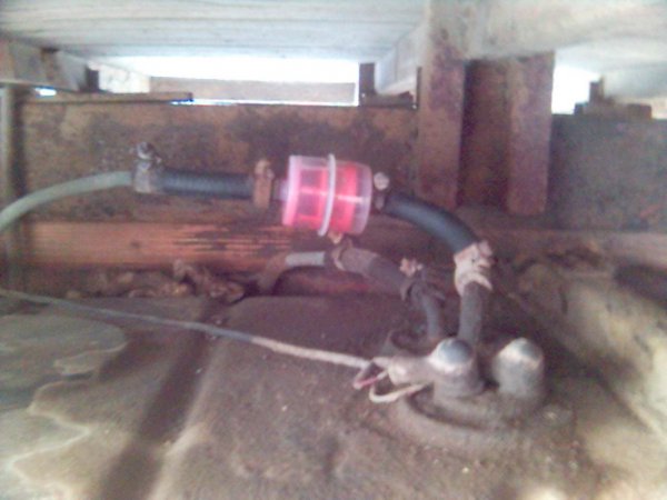

Гость lom.47 Опубликовано 16 февраля, 2012 (изменено) фильтра купил даже два,но не поставил,пока думал куда его вкорячить попросили тёплый бокс освободить,а на улице мысли замёрзли,сказали приезжай в понедельник ,до понедельника отложил фильтраСебе поставил так. Делов на 5 мин. + два хомута.Меняю через 5 т.км. Изменено 16 февраля, 2012 пользователем lom.47 Поделиться сообщением Ссылка на сообщение Поделиться на другие сайты
ЛЁНЬКА336 5 Опубликовано 17 февраля, 2012 максимальное давление которое может создать (оскол)это 2-3атм.поэтому даже небольшое засорение сеточек приводит к топливному голоданию.считаю что применение его на штаере только вредит двс.минимальные тредования к выбору насоса (чтобы развивал давление не мение 6,5атм). к стати БОШ, тот что ставили на конвеере способен создать давление 3-3,5. этого тоже не достаточно для нормальной эксплуатации(грузовичка)старый оскол 6 как нехер делать давит, сам проверял и нираз Поделиться сообщением Ссылка на сообщение Поделиться на другие сайты
SA.DIESEL 293 Опубликовано 18 февраля, 2012 (изменено) старый оскол 6 как нехер делать давит, сам проверял и ниразвозможно но не факт.так как у меня таких насоса 4шт.купил по дурости и дешевизны.три штуки еще не эксплуатировались. при проверке на подпоре все насосы еле еле 3атм...на это и опираюсь.ипользовал на стенде для прверки форсов.так вот знакомый принес фосы для проверки.как в последствии оказалось сеточки были засорены так аскол просто не смог наполнить их тапливом. поставили мерсовский насос, в итоге фоссы смог проверить.даже с загрязненными сетками. Изменено 18 февраля, 2012 пользователем SA.DIESEL Поделиться сообщением Ссылка на сообщение Поделиться на другие сайты
Р.У.С.Т.А.М. 189 Опубликовано 18 февраля, 2012 возможно но не факт.так как у меня таких насоса 4шт.купил по дурости и дешевизны.три штуки еще не эксплуатировались. при проверке на подпоре все насосы еле еле 3атм...на это и опираюсь.ипользовал на стенде для прверки форсов.так вот знакомый принес фосы для проверки.как в последствии оказалось сеточки были засорены так аскол просто не смог наполнить их тапливом. поставили мерсовский насос, в итоге фоссы смог проверить.даже с загрязненными сетками.Дак это видимо, как со всеми нашими изделиями-как повезет... Поделиться сообщением Ссылка на сообщение Поделиться на другие сайты
Alex 616 295 Опубликовано 23 февраля, 2012 Дак это видимо, как со всеми нашими изделиями-как повезет... Привет всем!С праздником! Поставил себе насос Bosch белый (на раму,последние цифры 89) чешский(купил детали ГАЗ).Пока всё в норме.. Поделиться сообщением Ссылка на сообщение Поделиться на другие сайты
