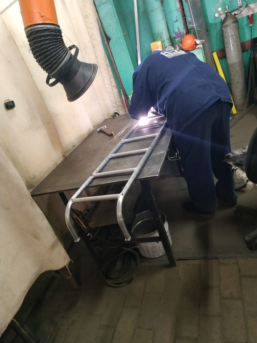

Денис22 408 Опубликовано 17 февраля, 2022 Пока фото - как делается съёмная лесенка. Делаю взамен той, которая на задней двери закреплена. Как закончу так выложу результат. Поделиться сообщением Ссылка на сообщение Поделиться на другие сайты

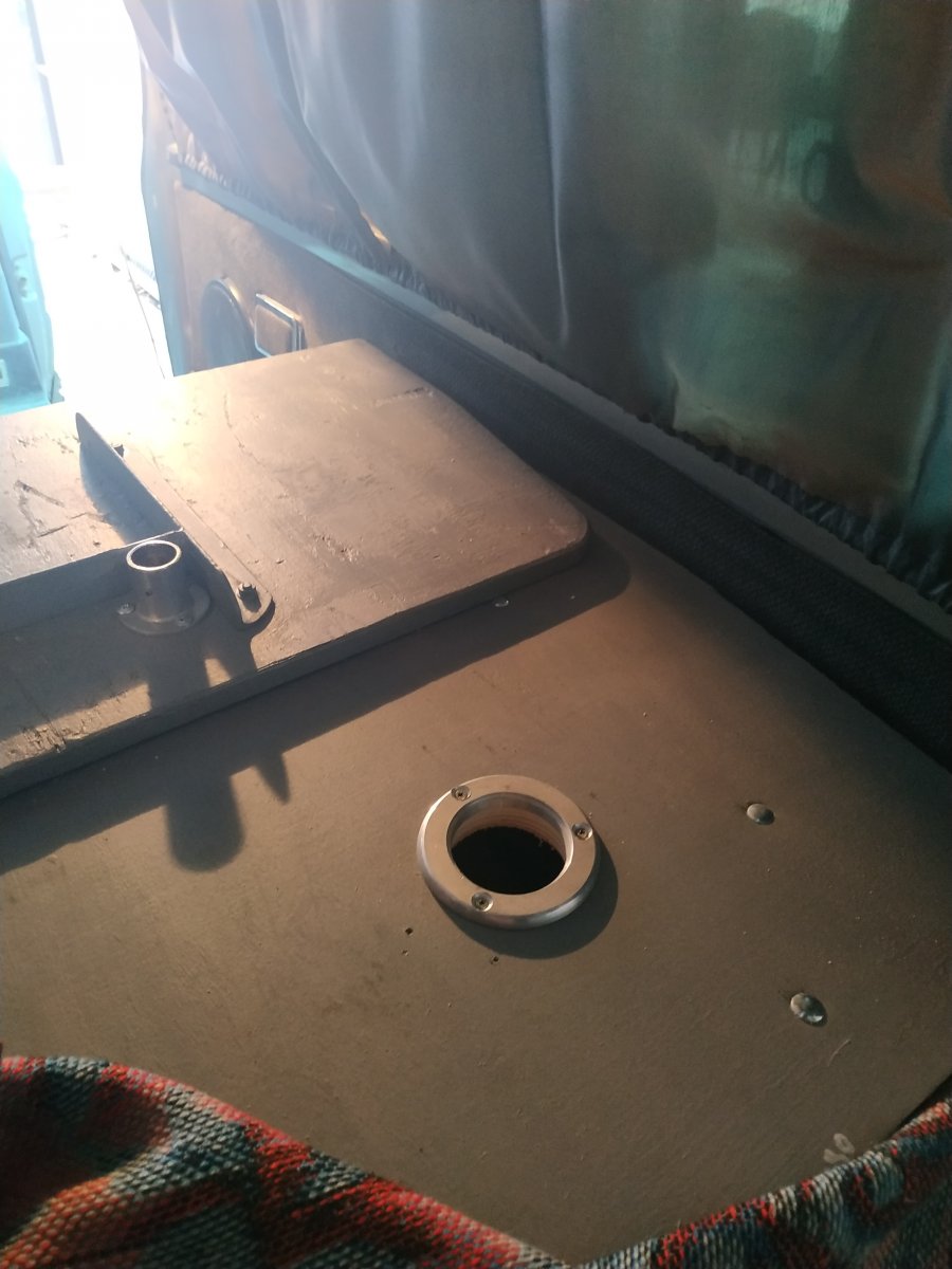

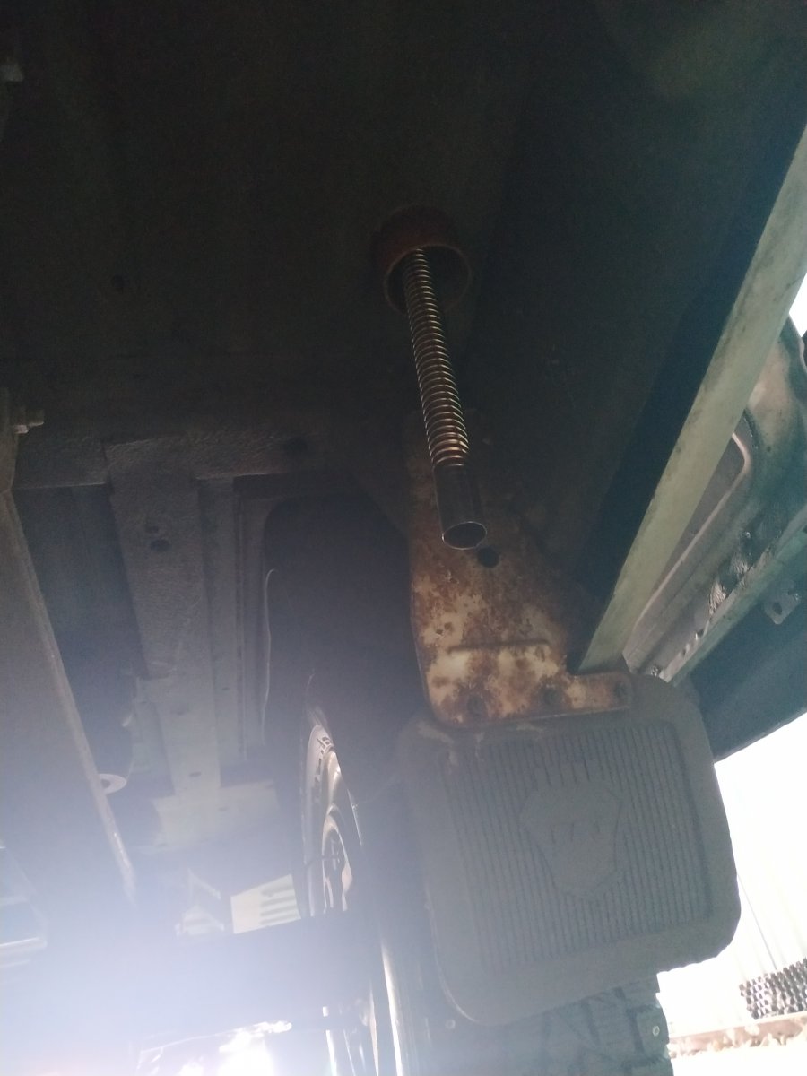

Денис22 408 Опубликовано 26 февраля, 2022 Прикинул два дня назад самопальный фен в рундук. Вот так выглядит. Хотел запустить погреться, но перепутал полярность подключения. Попал на ремонт блока управления феном. Выхлобенька и заливная горловина. 1 Поделиться сообщением Ссылка на сообщение Поделиться на другие сайты
Денис22 408 Опубликовано 3 марта, 2022 Замена блока управления на отопителе на новый, обошлась в 2700 р. Вчера вечером собрал всё. Запустил. Работает. В праздники снова установлю в машину. Поделиться сообщением Ссылка на сообщение Поделиться на другие сайты
ZAN57 3 475 Опубликовано 4 марта, 2022 14 часов назад, Денис22 сказал: Замена блока управления на отопителе на новый, обошлась в 2700 р. Вчера вечером собрал всё. Запустил. Работает. В праздники снова установлю в машину. Командору надо прочитать. ему то-же спалили из-за полярности. Я смотрю у тебя прямо чистота в гараже... надеюсь скоро то-же так будет. Телик уже висит под потолком, унитаз с умывальником уже поставил. Надо кулер принести из дома... Это ты варишь рядом с тряпичными занавесками? Аргон? Или смесь? Поделиться сообщением Ссылка на сообщение Поделиться на другие сайты
Денис22 408 Опубликовано 4 марта, 2022 (изменено) 37 минут назад, ZAN57 сказал: Я смотрю у тебя прямо чистота в гараже.. Чистотаааа???!!! Плитка на полу год. В "колёсных" местах дала осадку. Там и грязь. Летом пол подсыплю, выровняю. 37 минут назад, ZAN57 сказал: Это ты варишь рядом с тряпичными занавесками? Это не занавески, это накидка на рундук. А в гараже я не варю. Варю в подвале. Обычной ручкой. Ресанта 190. 37 минут назад, ZAN57 сказал: Командору надо прочитать. ему то-же спалили из-за полярности Я из-за этого так расстроился, что даже выпил коньяку. Не из-за поломки расстроился, а из-за того полярность перепутал. Это знаешь ли удар по самолюбию. Всё равно, что хирург вместо апендикса член отрежет. Аааа, понял про какую фото ты говоришь. Это мне на заводе аргоном сварили алюминиевую лесенку и кронштейны для её крепления. И эти занавески - это бельдинг. Я только ручкой заборы умею варить. Правда в доме всё отопление сварил сам. Восьмой год уже как. Изменено 4 марта, 2022 пользователем Денис22 Поделиться сообщением Ссылка на сообщение Поделиться на другие сайты
ZAN57 3 475 Опубликовано 4 марта, 2022 35 минут назад, Денис22 сказал: Чистотаааа???!!! Плитка на полу год. В "колёсных" местах дала осадку. Там и грязь. Летом пол подсыплю, выровняю. Это не занавески, это накидка на рундук. А в гараже я не варю. Варю в подвале. Обычной ручкой. Ресанта 190. Я из-за этого так расстроился, что даже выпил коньяку. Не из-за поломки расстроился, а из-за того полярность перепутал. Это знаешь ли удар по самолюбию. Всё равно, что хирург вместо апендикса член отрежет. Аааа, понял про какую фото ты говоришь. Это мне на заводе аргоном сварили алюминиевую лесенку и кронштейны для её крепления. И эти занавески - это бельдинг. Я только ручкой заборы умею варить. Правда в доме всё отопление сварил сам. Восьмой год уже как. 36 минут назад, Денис22 сказал: Чистотаааа???!!! Плитка на полу год. В "колёсных" местах дала осадку. Там и грязь. Летом пол подсыплю, выровняю. Это не занавески, это накидка на рундук. А в гараже я не варю. Варю в подвале. Обычной ручкой. Ресанта 190. Я из-за этого так расстроился, что даже выпил коньяку. Не из-за поломки расстроился, а из-за того полярность перепутал. Это знаешь ли удар по самолюбию. Всё равно, что хирург вместо апендикса член отрежет. Аааа, понял про какую фото ты говоришь. Это мне на заводе аргоном сварили алюминиевую лесенку и кронштейны для её крепления. И эти занавески - это бельдинг. Я только ручкой заборы умею варить. Правда в доме всё отопление сварил сам. Восьмой год уже как. Не комплексуй... Каждый имеет право на ошибку, даже сапёр. . Так бывает, что сам что то и уничтожишь, несмотря на все знания и опыт- спешка, невнимательность... Поделиться сообщением Ссылка на сообщение Поделиться на другие сайты
