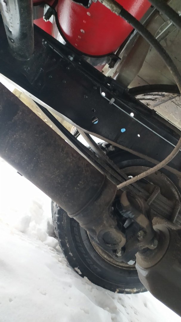

Алексей Ф. 10 203 Опубликовано 15 декабря, 2021 Съездил на стоянку, немного повозился с Луноходом. Оттепель сегодня, нагрел шприц автономкой и смазал шкворни. В нижние масленки много солидола ушло, похоже там почти сухо было! Амортизаторы "сделано в России", наверное масляные, больно мягко идет по ямкам передняя ось. Кардан не понял чей, то же наверное наш (( Руль переставил поровнее, как Толик учил. Крышка сигнала снимается с силой и там небольшая гайка под ключ на 19-ть. Сорвал её с трубкой торцовым ключом. Потом подергал руль снизу по бокам и он выскочил. Если закиснет на шлицах, то фиг снимешь, нет отверстий с резьбой под болты съёмника, как на авто до Бизнеса. За 100 руб подключился к ЭБУ, удалил ошибку "бедная смесь" . Помпа электрическая в контуре отопителя кабины включается вместе с зажиганием и сильно гудит, пока не заведешь двигатель, потом он её заглушает)) Интересно, на сколько её хватит? На авто 2003 и 2006 года стояла посолиднее помпа, но работала только при включении вентилятора отопителя. 1 Поделиться сообщением Ссылка на сообщение Поделиться на другие сайты

L2140 1 835 Опубликовано 15 декабря, 2021 29 минут назад, Алексей Ф. сказал: Так видно? Помпа не видно. Но я вручную открываю в отдельном окне. На амортах написано что они под давлением, значит газ-масло. кардан очень похож на Titsan по кернению чашек, внешнему виду и цифрам на отливке задней вилки, выбросу белой смазки из подшипников . На чашках крестовин должна быть буква Т, на трубе должна быть бумажная этикетка, на задней трубе бирка металлическая с цифрами. Помпа АДВР. Они, к сожалению, иногда текли через дренаж. 1 Поделиться сообщением Ссылка на сообщение Поделиться на другие сайты
