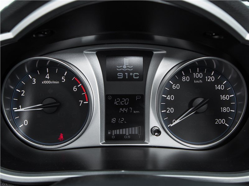

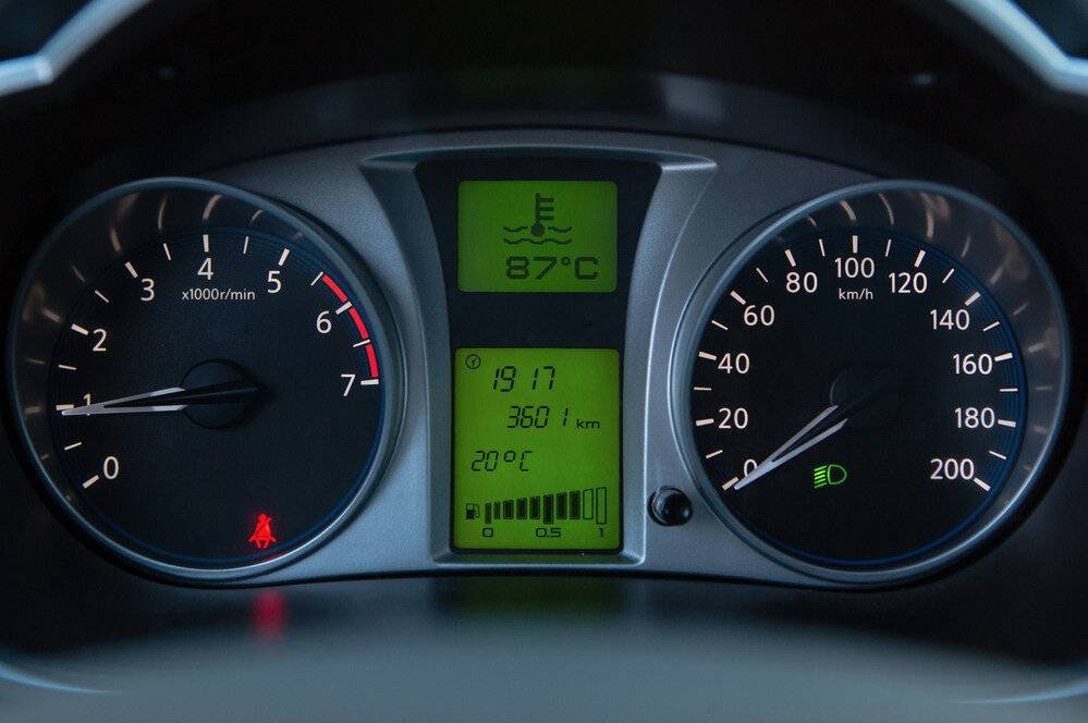

Алексей Ф. 10 019 Опубликовано 31 октября, 2023 (изменено) @Crady случайно не прошивают мою панель приборов, что бы можно было вывести температуру ОЖ на экран? Что за глупая экономия у заводчан((. Видал в объявлениях о продаже Датсун, который Гранта, фото приборки так там рисует в пол экрана вверху температуру ОЖ жирным шрифтом)) Лепота! Изменено 31 октября, 2023 пользователем Алексей Ф. Поделиться сообщением Ссылка на сообщение Поделиться на другие сайты

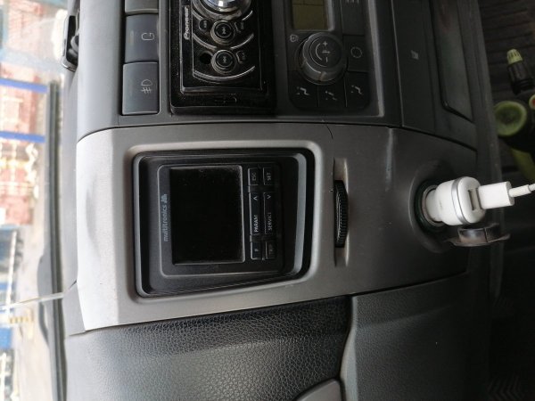

газель2005 2 730 Опубликовано 1 ноября, 2023 15 часов назад, Алексей Ф. сказал: у меня как тут писали, на автомате уже включать вентилятор кнопкой на светофорах длинных и при любой остановке. Ну и? У меня никогда не было и не нуждался в ней.В БК мультике стоит температура включения 92 градусов. 14 часов назад, Алексей Ф. сказал: ЭБУ видит температуру со штатного датчика, чем китайский, так проще "танчик" с датчиком прикрутить сзади ГБЦ Ну и зачем тебе ещё один датчик? Если к штатному можно подключиться. Да и с виду нормальный экранчик на панели закрепить, а не древнее говно присобачивать. Поделиться сообщением Ссылка на сообщение Поделиться на другие сайты
Алексей Ф. 10 019 Опубликовано 1 ноября, 2023 @газель2005 на авто с ЗМЗ 40522 было аж три датчика температуры! Большой нужды в двух датчиках нет, только в случае поломки основного датчика, можно будет понять по второму, что тревога ложная. Какая у тебя модель мультика? Поделиться сообщением Ссылка на сообщение Поделиться на другие сайты
газель2005 2 730 Опубликовано 1 ноября, 2023 @Алексей Ф. Мультик 740,но лучше брать в штатное место вместо воздуховода. Поделиться сообщением Ссылка на сообщение Поделиться на другие сайты
Алексей Ф. 10 019 Опубликовано 1 ноября, 2023 @газель2005 воздуховод мне жалко и так холодно зимой, заказал с креплением на панель. Поделиться сообщением Ссылка на сообщение Поделиться на другие сайты
газель2005 2 730 Опубликовано 1 ноября, 2023 (изменено) @Алексей Ф. Эти средние воздуховоды по середке панели тока летние. По этому кроме лета всегда закрыты. На панели не где он не встаёт из-за изгибов панели. Дырявить панель сверху не вариант как и торчащий шлейф на панели. Изменено 1 ноября, 2023 пользователем газель2005 1 Поделиться сообщением Ссылка на сообщение Поделиться на другие сайты
Алексей Ф. 10 019 Опубликовано 1 ноября, 2023 13 минут назад, газель2005 сказал: @Алексей Ф. Эти средние воздуховоды по середке панели тока летние. По этому кроме лета всегда закрыты. На панели не где он не встаёт из-за изгибов панели. Дырявить панель сверху не вариант как и торчащий шлейф на панели. У меня хорошо теплом дует из средних воздуховодов. Поделиться сообщением Ссылка на сообщение Поделиться на другие сайты
газель2005 2 730 Опубликовано 1 ноября, 2023 @Алексей Ф. Дело не в этом. Когда их открываешь, то уже боковым не хватает потока и стекла боковые потеют или инием покрываються. Эта проблема с самого рождения газели приследуют.С завода не могут нормально настроить распределение потоков воздуха. Сделанно одним словом через жопу. 1 Поделиться сообщением Ссылка на сообщение Поделиться на другие сайты
