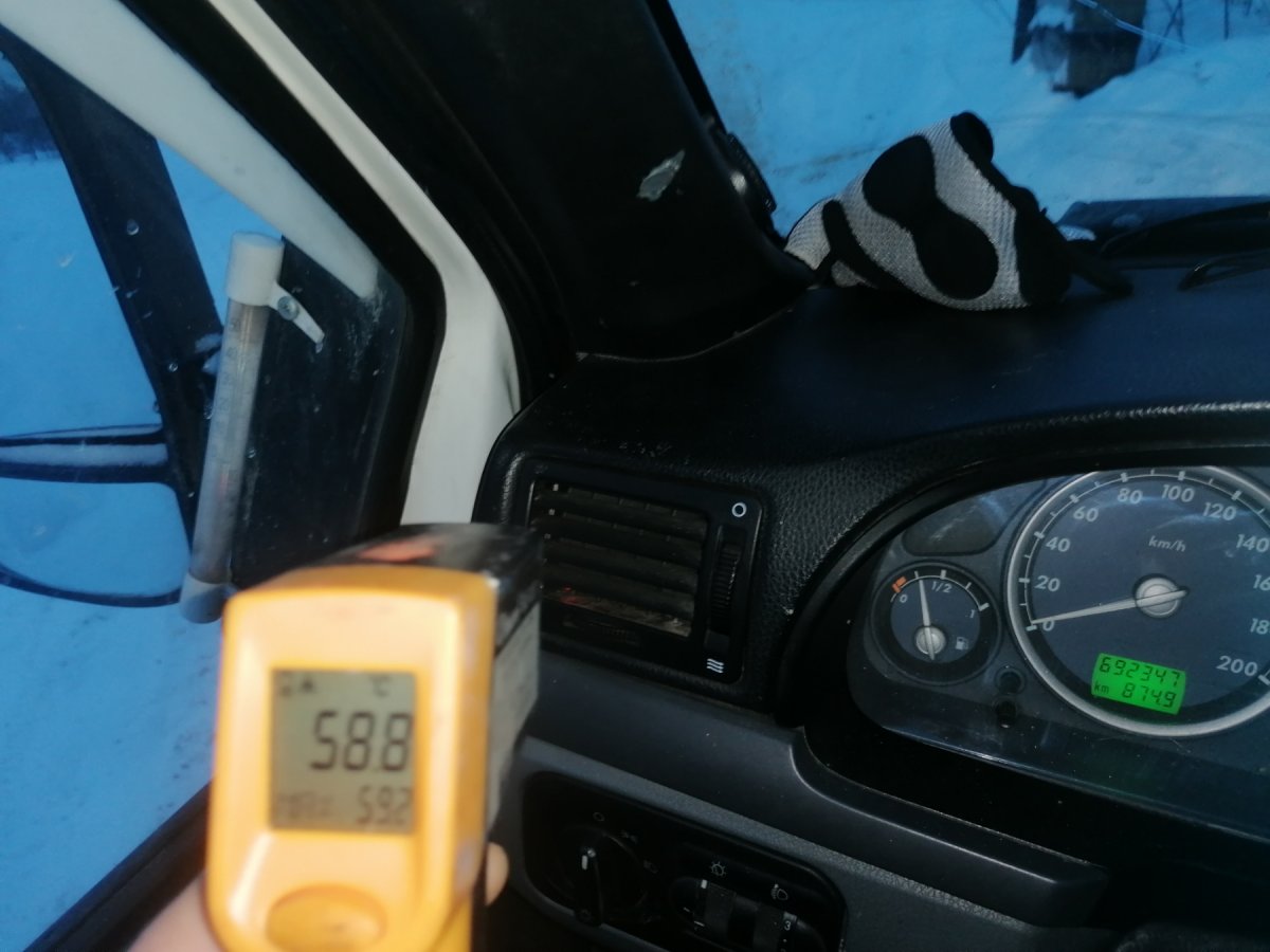

На авто Бизнес 12 года я не знал проблем с печкой.
Вчера целый день катался с градусником, за 11 часов 485 км пробега.
Температура в ближнем к рулю дефлекторе центральном 43-50С при температуре от -8 до -18.
Если ниже -15 за бортом, то приходится включать доп печку, иначе зябко в кофте и утепленных джинсах.
На ногах практичные полусапожки "ЭВА" за 700 руб и шерстяные носки - тепло ногам всегда)) космические технологии говорят..
Как люди работают с такой печкой без доп печки или автономки я не представляю((
Сегодня проверял этим же градусником печку новой Гранты. Если нагреть до 80-85С двигатель, то в центральном дефлекторе 65С, в щели обдува на стекло 60С при -12С за бортом. Ездить так невозможно, жарко, салон лифтбека быстро прогревается.
По пути в деревню убавлял почти наполовину регулятором тепло до 45-50С на выходе из центрального дефлектора.
Можно плавно регулировать температуру в салоне.

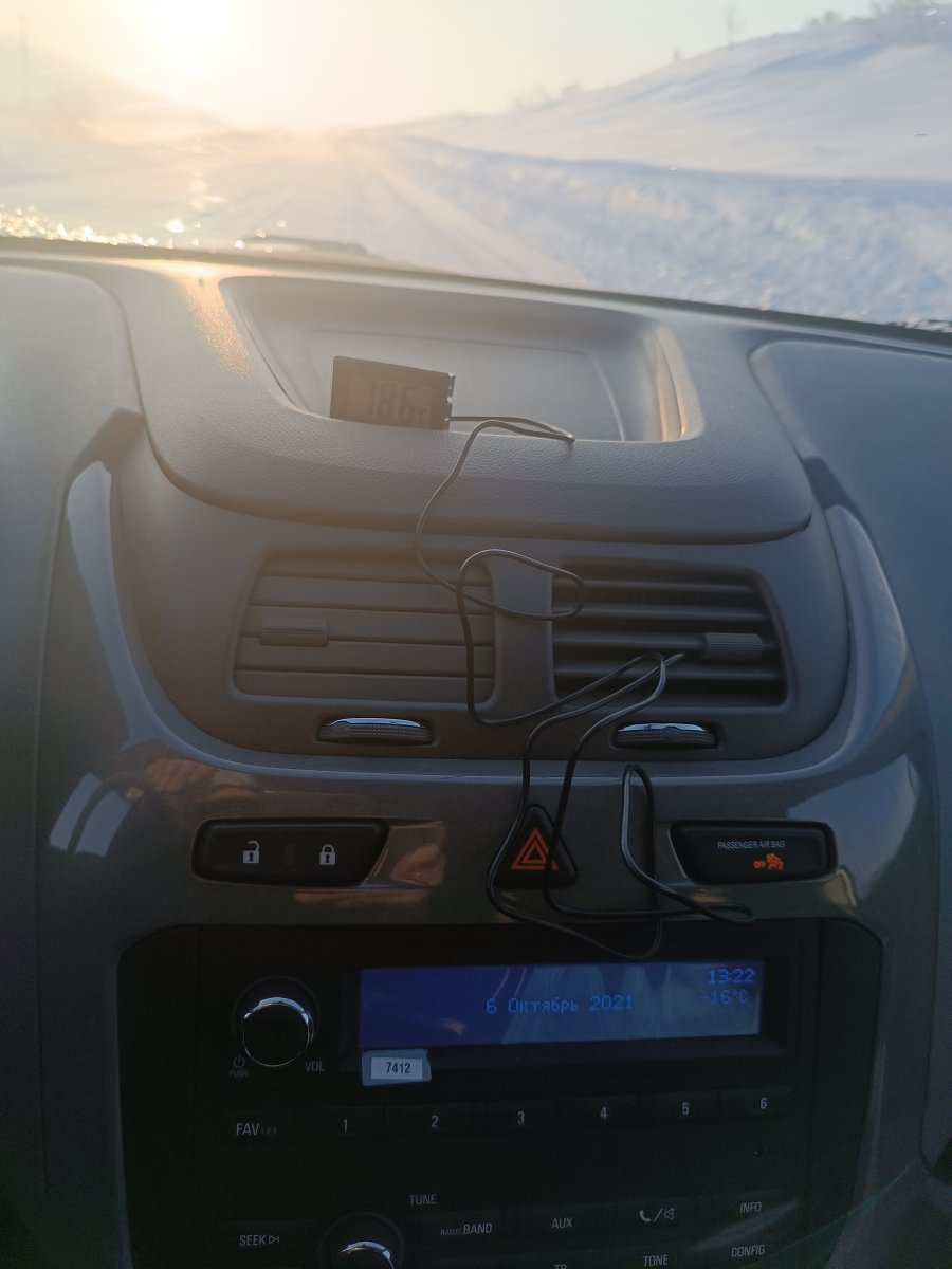

Сегодня замерил температуру в воздуховоде центрального дефлектора у друга на Шевроле Кобальт. При температуре за бортом -2 она составила 75 градусов! Вот это я понимаю нормально печка работает. Не то что наша печка рассчитанная видимо для южных стран.
петя морозов
Если кто сможет разглядеть показания приборов, очень удивится ) извините за качество фото, просто против солнца снимал
vlad75
78.6 Приз какой?

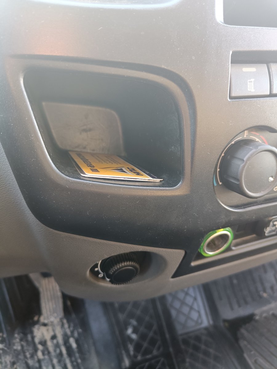

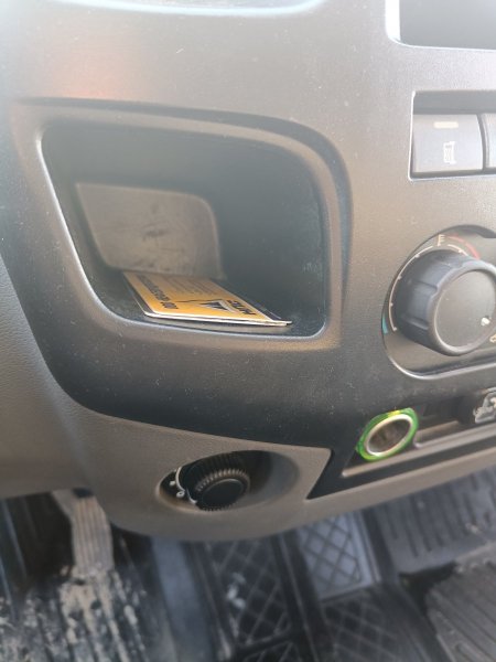

С интересом прочитал тему т.к. охота этой зимой с теплом ездить.Снял облицовку панели где матофон полюбовался на все это у..ще и возникли кое какие мысли.Когда запускается калибровка заслонок через пять нажатий моторчик доводит  сначала их в крайнее теплое положение и тут ощущается приличное добавление тепла наверно процентов 30 добаляется.Потом заслонки делают полный цикл и в конце они встают опять в то положение когда идёт полутеплый воздух.Попробывал откинуть тягу с верхней узкой  заслонки подвигать ее руками -тепла не добавилось.Нижняя большая находится на оси моторчика то есть ее можно повернуть только вместе с мотор редуктором.Не разбирая панели это сделать проблематично, пришлось идти простым путем.Включил калибровку и кода заслонка встала в самое теплое положение выключил зажигание залез и отцепил разъем на моторчик заслонок,который слева, и жизнь наладилась теперь с печьки дует теплом а не прохладным ветерком.Конечно о плавной регулировке тепла теперь можно забыть но это я как нибудь переживу.Теперь надо обклеить воздуховоды каким то утеплителем вся панель в районе бардачков стала пиндец горячая.

olk
Либо снимать накладку магнитолы,и через нижний левый кармашек видно либо руку к воздуховоду оно почувствуется.видюха есть но вставить проблематично.
Алексей Ф.
3 минуты назад, olk сказал:
То есть визуально видно по моторедуктору, когда его тяга останавливается ? Эту процедуру надо на заведенном авто делать или просто при включенном зажигании?
В мороз то ездил уже после отключения заслонки?
olk
Да визуально видно как  в начале калибровки тяги начинают двигаться на водителя и останавливаются на секунду потом уходит на полный цикл.Сделал это дня три назад морозов ещё не было -5 -9.Когда заслонки встают в крайнее положение рука чувствует прилив тепла даже не на заведеном моторе.это все быстрей сделать чем расписывать.через этот карман.
