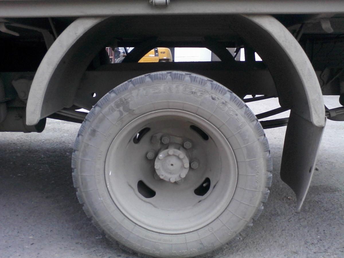

dima 418 174 Опубликовано 18 июля, 2014 Появилось какое то непонятное шорканье.Когда потихоньку едешь отчетливо слышно через окна,шерк,шерк.Такое ощущение оборот колеса -шерк,опять оборот колеса -шерк.Домкратил,ничего не обнаружил ни в мосту ,ни в подвесном, ни в кпп,ни в колесах зад,перед.Думал переднии колодки шеркают,ничего подобного,при нажатии на тормоз шерк не проходит.Резина стоит у меня форвард воронеж(дерьмо конечно).Друган говорит резина так шеркает,типа диск кривой и она такой звук издает.Не по асфальту пробовал,особо этот звук не слышу,на скорости больше 50 ти тоже не слышно.Может у кого такое было.? Фотка резины,на заду шиповка 4 колеса,спереди нет. Поделиться сообщением Ссылка на сообщение Поделиться на другие сайты

dima 418 174 Опубликовано 30 июля, 2014 285 пост. Сегодня опять это шерканье достало.Может это шерканье резина издавать?Вот такая резина Поделиться сообщением Ссылка на сообщение Поделиться на другие сайты
соболевич 1 988 Опубликовано 30 июля, 2014 285 пост. Сегодня опять это шерканье достало.Может это шерканье резина издавать?Вот такая резинаi.jpgпосмотри внимательно балон с внутренней стороны у меня тже шоркало пока не рванул грыжа возможно трет . 1 Поделиться сообщением Ссылка на сообщение Поделиться на другие сайты

dima 418 174 Опубликовано 1 августа, 2014 соболевич, посмотри внимательно балон с внутренней стороны у меня тже шоркало пока не рванул грыжа возможно трет .Разобрался с проблемой левое переднее было убито,грыжи на взгляд не видно по бокам,но вот на пласти колеса ,на балансировочном станке отчетливо видно что вогнутость .На зад поставил пусть там работает.Вообще эти барнаульские шины БС- 1 дерьмо полное.Балансировке не поддаются.Грузиков немерено ставят. соболевич,тебе спасибо за подсказку про грыжу. Поделиться сообщением Ссылка на сообщение Поделиться на другие сайты
