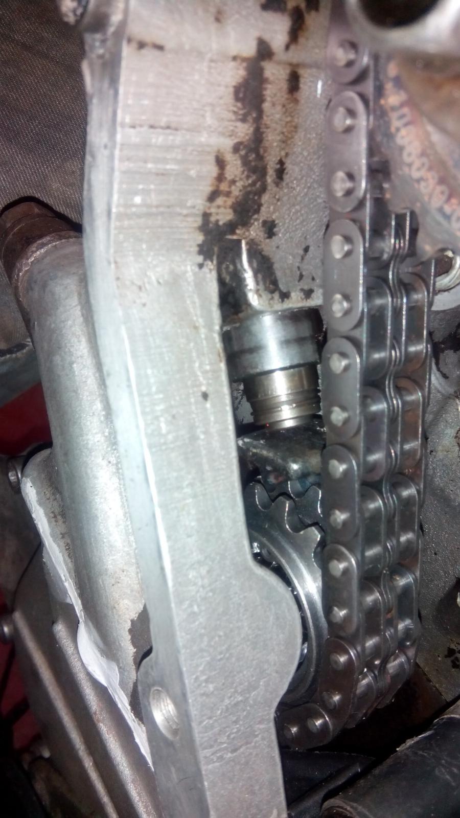

Максим Павлович 123 Опубликовано 5 декабря, 2015 Всем привет. Сегодня устанавливал грм и возник вопрос по гидронатяжителю. Нормальный ли вылет гидронатяжителя? Не много ли он вылез? Может наоборот мало ?Недавно собираал такой же мотор и не помню какой там был вылет? А разбирать что бы посмотреть не совсем разумно. Поделиться сообщением Ссылка на сообщение Поделиться на другие сайты
Crady 8 673 Опубликовано 5 декабря, 2015 Нормальный ли вылет гидронатяжителя?норм!чуть ещё вылезет после как поработает 1 Поделиться сообщением Ссылка на сообщение Поделиться на другие сайты
Максим Павлович 123 Опубликовано 5 декабря, 2015 Спасибо. Смутило то что при прокручивании коленвала гидро-тель имеет небольшой ОБРАТНЫЙ ход Поделиться сообщением Ссылка на сообщение Поделиться на другие сайты
YaKuT-ST 132 Опубликовано 5 декабря, 2015 Спасибо. Смутило то что при прокручивании коленвала гидро-тель имеет небольшой ОБРАТНЫЙ ходсколько? 1 мм есть? или больше? если больше, то в корзину натяжитель Поделиться сообщением Ссылка на сообщение Поделиться на другие сайты
Максим Павлович 123 Опубликовано 5 декабря, 2015 Около 2мм. Поставил полностью Прогрессовский комплектГоспода, вы меня пугаете Поделиться сообщением Ссылка на сообщение Поделиться на другие сайты
Берси 623 Опубликовано 5 декабря, 2015 Около 2мм. Поставил полностью Прогрессовский комплектГоспода, вы меня пугаетеНе слушай любителей корзин и мусорок ...если есть старый натяжитель ... то внимательно изучи его плунжер (внутренняя часть натяжителя) и ты увидишь ... что, то место, где стоит стопорное кольцо - имеет конусную часть, необходимую для того, что бы на него стопорное колечко ложилось и замыкалось в канавке щилиндра наружная часть натяжителя)Так вот, длина этой конусной части, всегда будет иметь = вот тот самый - ход - люфт - слабину и т д (как любят называть наши "спецы").И вот пока масло не придёт в натяжитель ... и не продвинет плунжер ... и не закусит стопорное кольцо - люфтик будет = абсолютно ничего страшного. 1 Поделиться сообщением Ссылка на сообщение Поделиться на другие сайты
Максим Павлович 123 Опубликовано 5 декабря, 2015 Ок, благодарю за помощь.П.С. старый натяжитель чуть ли не стер в пыль крутя его в руках и сравнивая выходы плунжеров. Поделиться сообщением Ссылка на сообщение Поделиться на другие сайты

rusgg 4 003 Опубликовано 8 декабря, 2015 Всем привет. Сегодня устанавливал грм и возник вопрос по гидронатяжителю. Нормальный ли вылет гидронатяжителя? Не много ли он вылез? Может наоборот мало ?Недавно собираал такой же мотор и не помню какой там был вылет? А разбирать что бы посмотреть не совсем разумно.Кривая сборка, еще немного и цепь начнет задавать за кронштейн звезды и может даже сам гидро натяжитель . Поделиться сообщением Ссылка на сообщение Поделиться на другие сайты
rusgg 4 003 Опубликовано 8 декабря, 2015 Это у тебя похоже башку заточили До смертиИ плунжер вышел почти весь, нужно шайбами под крышкой сделать чтобы не более 5 мм вылазил в канавке щилиндра.Никогда не замерял длину этих канавок? Там их меньше 10мм, дальше лысина, и кольцу упираться уже некуда будет, и будет люфт на сухую Поделиться сообщением Ссылка на сообщение Поделиться на другие сайты

rusgg 4 003 Опубликовано 8 декабря, 2015 И гидро натяжитель должен давить ровно, пятно контакта плунжера должно быть параллельно плоскости натяжителя цепи.А у тебя куда-то вверх давит, в таком положении половина силы натяжения уходит в металл,и грызут его Поделиться сообщением Ссылка на сообщение Поделиться на другие сайты
Максим Павлович 123 Опубликовано 8 декабря, 2015 И гидро натяжитель должен давить ровно, пятно контакта плунжера должно быть параллельно плоскости натяжителя цепи.А у тебя куда-то вверх давит, в таком положении половина силы натяжения уходит в металл,и грызут его Как я могу повлиять на пятно котакта гидронатяжителя и кронштейна звездочки? Ведь там геометрия закладывается при изготовлееии деталей Поделиться сообщением Ссылка на сообщение Поделиться на другие сайты
Татарин 7 737 Опубликовано 8 декабря, 2015 Как я могу повлиять на пятно котакта гидронатяжителя и кронштейна звездочки? Ведь там геометрия закладывается при изготовлееии деталейЕсли сам "носик" плунжера подзакруглить побольше,то пятно контакта сместится ближе к центру. Поделиться сообщением Ссылка на сообщение Поделиться на другие сайты
rusgg 4 003 Опубликовано 8 декабря, 2015 Как я могу повлиять на пятно котакта гидронатяжителя и кронштейна звездочки? Ведь там геометрия закладывается при изготовлееии деталейДумаю никак,этот комплект работать у тебя не будет Поделиться сообщением Ссылка на сообщение Поделиться на другие сайты

rusgg 4 003 Опубликовано 8 декабря, 2015 Вот эти насечки До середины? Поделиться сообщением Ссылка на сообщение Поделиться на другие сайты
Максим Павлович 123 Опубликовано 8 декабря, 2015 Думаю никак,этот комплект работать у тебя не будет Смелое заявление. Вы даже не видели его вживую. Может ракурс фото не совсем удачный и благодаря этому открылись "новые горизонты". Комплект взял "идеальная фаза" у производителя. Поставил все как положено. Исходя из Вашего хода мыслей нужно вернуть производителю этот комплект грм? Поделиться сообщением Ссылка на сообщение Поделиться на другие сайты

Максим Павлович 123 Опубликовано 8 декабря, 2015 Олег, что скажешь по этому поводу? Неужели так все плачевно в моем случае? Поделиться сообщением Ссылка на сообщение Поделиться на другие сайты
rusgg 4 003 Опубликовано 8 декабря, 2015 Комплект скорее всего хороший и правильный, но он не предполагает установки на мотор с износом Просто не дави на газ на ниже 2тыс оборотов, могу объяснить почему Наверное креди тоже самое напишет Поделиться сообщением Ссылка на сообщение Поделиться на другие сайты
Максим Павлович 123 Опубликовано 8 декабря, 2015 Мотор не с износом а немного подпиленный, блок сошлифован на 1 мм, установлена прокладка гбц е 3 (еще инус 0,5) и гбц шлифована на 0,7 от стока. И того получается гбц "просела" на 2,2мм. Поделиться сообщением Ссылка на сообщение Поделиться на другие сайты
Crady 8 673 Опубликовано 8 декабря, 2015 Неужели так все плачевно в моем случае?ходят эти комплекты не на одной сотне машин.а может и не на одной тыще.я их около 20 штук поставил,вопросов не было.обычно все косяки с грм из за неправильной установки.бывают разряженые натяжители пихают,бывает всяко чудят.а так предварительный натяг до поступления масла там обеспечивает пружина.при нормальном давлении масла ничего там не случится.ставился подобный комплект на мотор где гбц спиливалась спецом на 1.7 мм.ходил нормльно. Поделиться сообщением Ссылка на сообщение Поделиться на другие сайты
Кедр 1 654 Опубликовано 8 декабря, 2015 Смелое заявление. Вы даже не видели его вживую. Может ракурс фото не совсем удачный и благодаря этому открылись "новые горизонты". Комплект взял "идеальная фаза" у производителя. Поставил все как положено. Исходя из Вашего хода мыслей нужно вернуть производителю этот комплект грм?видели, видели! Интересно ты диалог ведешь! Ты что ли хочешь, что бы тебя успокоили, что бы сказали, что все хоккей! Хорошо я возьму на себя такую ответственность (тем более что ни чего мне за это не будет) ..уговариваю!! Всё ништяк у тебя ходить будет вечно! ....У меня тоже теперь такой комплект.. Но!!! Кронштейн звездочки под другим углом.. Совсем не идеальным, но не таким острым как у тебя... Видимо у меня головку меньше сшлифовали, хотя прошла 630 тыс км. Из за такого угла , наверное, шуршит цепь... Долго, потом видимо Натяжитель умудряется продавить ценю и тишина... По очереди шуршат цепи то низ, то верх... Поделиться сообщением Ссылка на сообщение Поделиться на другие сайты
