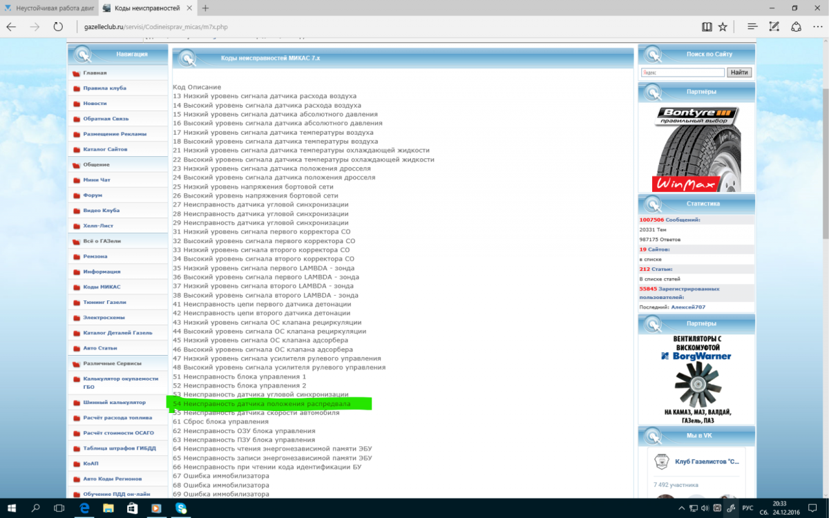

mazay1990 40 Опубликовано 23 декабря, 2016 чек показывает 54 ошибку но не всегда не работает форсунка на втором целиндре. Менял форсунку и проводку,питание есть а форсунка не работает. Менял форсунки местами тоже самое.Самое интересное что мотор может месяц два работать идеально потом столькоже троить на бензинесегодня попробую померять компрессиюменяй ДПРВ Поделиться сообщением Ссылка на сообщение Поделиться на другие сайты
victor5116 301 Опубликовано 23 декабря, 2016 ГБО какого поколения? Поделиться сообщением Ссылка на сообщение Поделиться на другие сайты
taxi797 0 Опубликовано 24 декабря, 2016 ГБО какого поколения? редуктор елпигаз а поколение не знаю какое но самое первое наверное самое простое Поделиться сообщением Ссылка на сообщение Поделиться на другие сайты
taxi797 0 Опубликовано 24 декабря, 2016 (изменено) меняй ДПРВ обьясни если не трудно почему этот датчик.Он и раньше накрывался медным тазом но все нормально было Изменено 24 декабря, 2016 пользователем taxi797 Поделиться сообщением Ссылка на сообщение Поделиться на другие сайты
Игорь 73 189 Опубликовано 24 декабря, 2016 обьясни если не трудно почему этот датчикПоэтому наверноеНо эта ошибка не обязательно о неисправности самого датчика будет говорить. Она может и о неверном зазоре отметчика и датчика говорить, а так же о убежавших фазах ГРМ. Поделиться сообщением Ссылка на сообщение Поделиться на другие сайты
газель2005 2 737 Опубликовано 24 декабря, 2016 но самое первое наверное самое простоеЭмулятор может глючить.По пробуй напрямую подключить форсунки без эмулятора. Поделиться сообщением Ссылка на сообщение Поделиться на другие сайты
taxi797 0 Опубликовано 25 декабря, 2016 Эмулятор может глючить.По пробуй напрямую подключить форсунки без эмулятора. спс попробую отпишусьПоэтому наверноеНо эта ошибка не обязательно о неисправности самого датчика будет говорить. Она может и о неверном зазоре отметчика и датчика говорить, а так же о убежавших фазах ГРМ. спс Поделиться сообщением Ссылка на сообщение Поделиться на другие сайты
