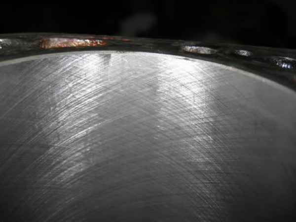

Игорь 73 189 Опубликовано 30 августа, 2016 только с верху 2 см от кромки блока есть небольшие впадины по кругу. Точить его нужно - это и есть выработка. Обычно эти моторы этим не страдают, для них ваш пробег => "детский возраст". Не знаю, как у вас в городе, у нас, 400 рублей за горшок берут,т.е 1600 по итогу. Поделиться сообщением Ссылка на сообщение Поделиться на другие сайты
valemat 1 914 Опубликовано 30 августа, 2016 На твоем месте я бы тоже подкинул кольца и ездил, тем более ты говоришь что масло не кушал бегал хорошо. Поделиться сообщением Ссылка на сообщение Поделиться на другие сайты

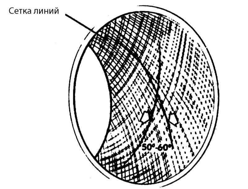

Татарин 7 736 Опубликовано 30 августа, 2016 Если просто подкинуть новые кольца ,начнёт жрать масло. И вернётся все к тому что нужно растачивать под новый размер поршневой. Тем более что сверху уже есть ступенька (как-то пропустил это сообщение),значит уже есть элипсность цилиндра. И от хона я так понимаю уже следа не осталось. Поделиться сообщением Ссылка на сообщение Поделиться на другие сайты
panchik29 0 Опубликовано 30 августа, 2016 Точить его нужно - это и есть выработка. Обычно эти моторы этим не страдают, для них ваш пробег => "детский возраст". Не знаю, как у вас в городе, у нас, 400 рублей за горшок берут,т.е 1600 по итогу.У нас также, разточка блока 1500 . Если просто подкинуть новые кольца ,начнёт жрать масло. И вернётся все к тому что нужно растачивать под новый размер поршневой. Тем более что сверху уже есть ступенька (как-то пропустил это сообщение),значит уже есть элипсность цилиндра. И от хона я так понимаю уже следа не осталось.А что такое хона? и еще мужики подскажите пожалуйста тут обсуждалась тема по поводу какие запчасти надо прикупить для капитального ремонта 405,22, Список. Что то под замену что можно шлифануть. Если нет, то может кто из профи создаст такую тему? Мне она покрайне мере сейчас очень нужна. по 406 мотору есть, прочитал, много что интересного и нового узнал, но у 405 свои особенности, накидайте список по запчастям. чтобы было хоть как то в цене на ремонт с орентироваться Поделиться сообщением Ссылка на сообщение Поделиться на другие сайты
