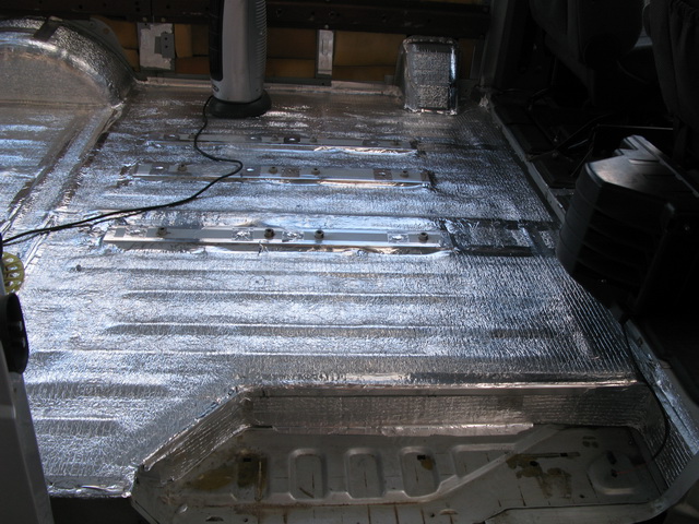

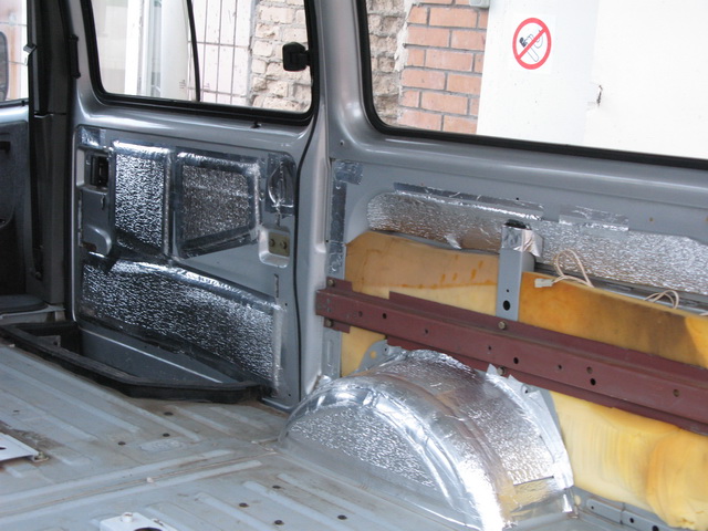

чёрный 7 Опубликовано 2 мая, 2010 чёрный если ты знаешь как и чем - расскажи. Не хочу тратиться на фельфипёрсовость, да и денег лишних нет.Свою семиместку брал б/у и очень загаженную.Разобрал всю обшивку (кроме торпеды) до металла.На болгарку поставил шлифовальный диск и всю ржавчину и отслоения краски зачистил до белого металла.Зачищенные места обработал преобразователем ржавчины "Хай гир",который после высыхания образует цнковую защитную плёнку.Затем,опасаясь образования кондесата под мастикой,весь металл полностью покрыл свинцовым суриком (используется для обработки кораблей).Найти его трудновато,но можно.Затем все поверхности стен и пола покрыл густым слоем каучуково-битумной мастики для обработки катеров и лодок.Густота слоя создалась за счёт того,что мастику разбавлял очень малым количеством растворителя так,чтоб только можно кистью мазать.Если толщина слоя покажется недостаточной,после высыхания каждого слоя можно нанести дополнительно.Производитель сам рекомендует,что чем слой толще,тем лучше.Таким образом мастика стала и антикором,и виброизоляцией.Между слоями мастики я бы не стал класть никаких полиэтиленов,т.к. подозреваю,что там будет возможно образование конденсата.Несколько слоёв мастики будет более чем достаточно.На мастику (после её высыхания) постелил купленный на стройрынке фольгированный утеплитель (типа Изолона или Пенофола,названий много всяких) толщиной 10 мм. Производителем утеплителя заявляется,что например толщина утеплителя в 5 мм соответствует 18 см кирпичной кладки по теплоизоляции.Этот же материал одновременно является и шумоизоляцией.Брать надо именно фольгированный утеплитель,т.к. фольга является эраном,отражающим звук,тепло с улицы летом и холод с улицы зимой.Т.е. принцип обычного термоса. Поделиться сообщением Ссылка на сообщение Поделиться на другие сайты
чёрный 7 Опубликовано 2 мая, 2010 ...Продолжение: Работы я проводил в тёплое время года и строительным феном я не пользовался.Утеплитель крепил,особенно к стенам и изгибам пола, на нарезанные полоски сырой резины фольгой к мастике.После этого поверх утеплителя прикрутил к полу на саморезы фанеру 20 мм и к стенам фанеру 4 мм.Фанеру брал влагостойкую,после чего покрасил её оттеночной морилкой типа Акватекс (читай инструкцию на банке).Помимо практичности,фанера является как утеплителем,так и звукоизолятором.Особенно фанера необходима для лучшего акустического звучания вашей музыки.Вот и, в принципе,всё.Остальное уже по вашему вкусу.Я,например,поверх фанеры постелил на пол ковролин на пол.А на стены сделал съёмный (на липучках) гобелен.Т.е.везу груз - снимаю.Еду на отдых-вешаю. И самое важное!!! В той части салона,где сидит водитель,при толщине утеплителя более 3 мм - штатная резиновая олицовка обратно не встанет.Я лично её выкинул и постелил ковролин (т.к. у меня 10 мм).Или в эту часть салона ставьте утеплитель не более 3 мм. И категорически не утепляйте и не покрывайте мастикой полости,находящиеся в кузове ниже линии пола.В силу конструктивной особенности Газелей, там будет при любом раскладе собираться влага и железо сгниёт года за два.Я рекомендую обработать эти полости пушечным салом.Времени на все эти работы у меня ушло около трёх месяцев при сидении в гараже почти каждый день часов по 6-8. Денег было на это потрачено не более 3 т.р..Всё вышеописанное на днях буду делать и с потолком,т.к. в прошлом году не успел.Вот,кажется и всё.Если что-то написал непонятно или что-то пропустил - спрашивайте,уточню или поясню.И спасибо за внимание. Поделиться сообщением Ссылка на сообщение Поделиться на другие сайты

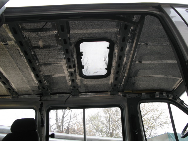

чёрный 7 Опубликовано 3 мая, 2010 На выложенных Турбособолем фотках на потолке видно поперечены (см. фото №1). Я сам потолок у себя ещё не делал,но уже примерялся.Так вот эти поперечены к потолку плотно не прилегают и,если в этих местах похлопать по крыше,то там будет очень нехилая вибрация.Я в эти зазоры между крышей и поперечинами думаю точечно нанести монтажную пену (по образу и подобию точечной сварки).Уверен,что эта процедура погасит вибрацию крыши и добавит тишины в салоне изрядно.Если есть у кого по этому поводу возражения или сомнения - поделитесь пожалуйста.И,желательно,аргументированно. Поделиться сообщением Ссылка на сообщение Поделиться на другие сайты

Adfer 22 Опубликовано 3 мая, 2010 Если есть у кого по этому поводу возражения или сомнения - поделитесь пожалуйста.И,желательно,аргументированно.Я на своем фермере заполнил эти полости монтажной пеной. Участками, главное, чтобы пена могла свободно расширяться при затвердевании. Получилось быстро и эффективно. Поделиться сообщением Ссылка на сообщение Поделиться на другие сайты
чёрный 7 Опубликовано 4 мая, 2010 Да я вот тоже к пене монтажной больше склоняюсь, т.к. там зазоры между поперечинами и крышей довольно большие и герметиком там не накапаешь столько. Поделиться сообщением Ссылка на сообщение Поделиться на другие сайты
турбасобыль 0 Опубликовано 4 мая, 2010 Парни! Ни в коем случае! Не надо ничего пенить в автомобиле! Посмотрите во что превращается пена на окнах снаружи... Эти поперечины не надо ничем забивать.. Они не резонируют потому что стоят твердо. Они не звучат и не дают звучать потолку. В них много отверстий и они соответственно не усиливают звук, скорее даже глотают его. Разбивают. Для разрушение звуковых волн должно быть как можно меньше парралельных поверхностей. Тогда звуковая волна становиться короче и звук быстро затихает. Если очень хочется то лучше паролончика набейте туда. И ещё помните что пена может железо выгнуть... Там конечно вряд ли, но в целом давит она прилично. Там где усилители не касаются потолка, да и вдоль всего я прошел фольгированной изоляцией, впрочем как и везде по краям :) Но это больше для тепла.. Поделиться сообщением Ссылка на сообщение Поделиться на другие сайты

Spas750 327 Опубликовано 4 мая, 2010 Парни! Ни в коем случае! Не надо ничего пенить в автомобиле! Посмотрите во что превращается пена на окнах снаружи... Эти поперечины не надо ничем забивать.. Они не резонируют потому что стоят твердо. Они не звучат и не дают звучать потолку. В них много отверстий и они соответственно не усиливают звук, скорее даже глотают его. Разбивают. Для разрушение звуковых волн должно быть как можно меньше парралельных поверхностей. Тогда звуковая волна становиться короче и звук быстро затихает. Если очень хочется то лучше паролончика набейте туда. И ещё помните что пена может железо выгнуть... Там конечно вряд ли, но в целом давит она прилично. Там где усилители не касаются потолка, да и вдоль всего я прошел фольгированной изоляцией, впрочем как и везде по краям :) Но это больше для тепла..Вот когда они отваливатся на сварке будут подумаеш "что я не запенил", у меня на двух машинах с новья забрякали, запенил и туристические коврики под потолок запихал. Теперь тишина и не отпачивает когда с мороза в тепло заезжаеш. Поделиться сообщением Ссылка на сообщение Поделиться на другие сайты
турбасобыль 0 Опубликовано 4 мая, 2010 Не могу понять. Чего крыша отрывается от усилителей что ли? Они же приварены там, каждые десять снтиметров?! Они не могут брякать никак. Вот между ними хлопать может... Я пятилетку взял, не новый там все мертвяк приварено... Мы говорили кстати про запенивание, как варианте заглушки... Так мне думается что это ничего не даст... А про пену в машинах давно говорят... Лучше ничего в машине не пенить... Особенно там где влага, много воздуха или нагревается... Там на крыше не так страшно... Поделиться сообщением Ссылка на сообщение Поделиться на другие сайты
Spas750 327 Опубликовано 4 мая, 2010 Не могу понять. Чего крыша отрывается от усилителей что ли? Они же приварены там, каждые десять снтиметров?! Они не могут брякать никак. Вот между ними хлопать может... Я пятилетку взял, не новый там все мертвяк приварено... Мы говорили кстати про запенивание, как варианте заглушки... Так мне думается что это ничего не даст... А про пену в машинах давно говорят... Лучше ничего в машине не пенить... Особенно там где влага, много воздуха или нагревается... Там на крыше не так страшно...Последний усилитель к крыше приварен, стоек от него нету к бокам, вот там точки и отваливаются, я на сквозняк винты с герметиком ставил, на крыше не страшно, пена боится прямых солнечных лучей, поэтому на окнах она плачевно и смотрится. Поделиться сообщением Ссылка на сообщение Поделиться на другие сайты
турбасобыль 0 Опубликовано 4 мая, 2010 Понятно... Там и потолок гудит больше всего... Но пена от отрыва не спасет... А если начало отваливаться только поможет оторвать до конца... Поделиться сообщением Ссылка на сообщение Поделиться на другие сайты
чёрный 7 Опубликовано 4 мая, 2010 Я как раз имел ввиду вибрацию самой крыши,а не поперечин. И совершенно не понятно,как пена может только поспособствовать отрыву? Такое ощущение,что мы о разном тут говорим. Поделиться сообщением Ссылка на сообщение Поделиться на другие сайты
турбасобыль 0 Опубликовано 4 мая, 2010 (изменено) мы говорим о том стоит ли пенить внути усилителей крыши... они же пустые... ну и пена же расширяется, то есть создает дополнительное усилие на отрыв самой крыши от усилителя.. "Да я вот тоже к пене монтажной больше склоняюсь, т.к. там зазоры между поперечинами и крышей довольно большие и герметиком там не накапаешь столько." (Цитата) Черный, а ты что пенить собрался? Может я че не понял:))))) В любом случае останусь при своем мнении, пена в авто не катит никуда.И если чего то делаешь, думая что уже никогда не придется разбирать, то 99% что скоро придется. Изменено 4 мая, 2010 пользователем турбасобыль Поделиться сообщением Ссылка на сообщение Поделиться на другие сайты

Adfer 22 Опубликовано 4 мая, 2010 чёрный, если будешь делать - маленький совет. Приготовь чем временно заклеить отверстия, типа скотча малярного. Заклеил участок- всунул трубку - пшикнул )) Иначе половина стечет зря. Поделиться сообщением Ссылка на сообщение Поделиться на другие сайты
