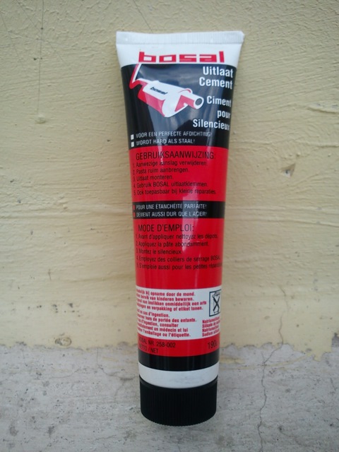

shurhen80 44 Опубликовано 7 октября, 2016 (изменено) Берёте вот такую барбитуру, намазываете хоть новую, хоть старую прокладку( 2-3 мм с каждой стороны прокладки в районе колец), приворачиваете штаны, далее курим минут 20. Заводим авто на пару минут и даём остыть два-три часа. И вуаля, даже кривые площадки штанов и коллектора проигрывают схватку с данным герметиком. Проверено лично мной на нескольких УМЗ. Посоветовали ребята из сервиса, которые занимаются заменой прогоревших гофр шнанов на иномарках (гофры есть всегда, а вот прокладок на все авто не напасёшься).Bosal 258-502 Изменено 7 октября, 2016 пользователем shurhen80 Поделиться сообщением Ссылка на сообщение Поделиться на другие сайты

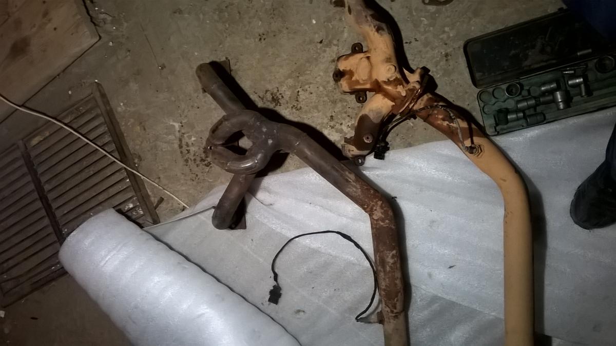

85rin85 146 Опубликовано 27 октября, 2016 купил у клубня ,минус одна проблема ушлавот 1 Поделиться сообщением Ссылка на сообщение Поделиться на другие сайты
savyol 91 Опубликовано 27 октября, 2016 С родным что? Поделиться сообщением Ссылка на сообщение Поделиться на другие сайты
85rin85 146 Опубликовано 27 октября, 2016 лопнул пополам Поделиться сообщением Ссылка на сообщение Поделиться на другие сайты
Степняк 75 Опубликовано 27 октября, 2016 купил у клубня ,минус одна проблема ушлавотна вид хорошо интересно труба толстая быстро не прогорит все таки температура там красный будет постоянно чугун конечно по мощней будет. Поделиться сообщением Ссылка на сообщение Поделиться на другие сайты
85rin85 146 Опубликовано 27 октября, 2016 труба как водопроводная толстенная ,переживет три движка Поделиться сообщением Ссылка на сообщение Поделиться на другие сайты

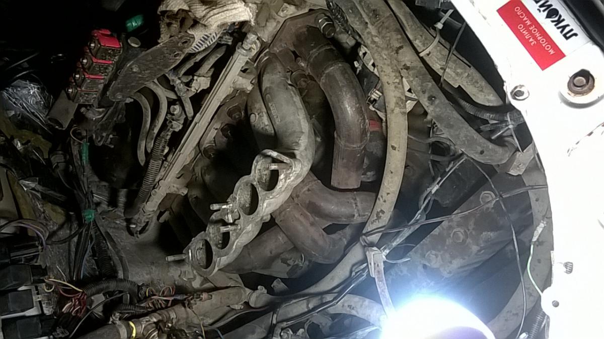

Toyota007 2 889 Опубликовано 20 февраля, 2017 ZAN57, Мне вот так это сделали. 1 Поделиться сообщением Ссылка на сообщение Поделиться на другие сайты
