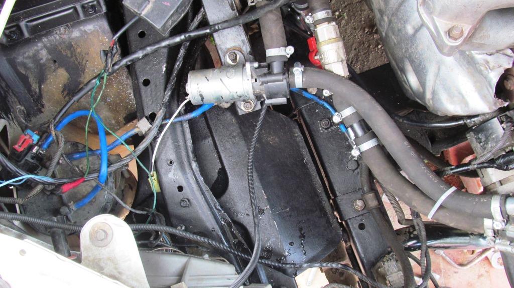

ZAN57 3 550 Опубликовано 27 сентября, 2017 Я наоборот добавил защитный экран на В коллектор на штатный. Взял с аналогичного места от убитого реновского двс К4М. Он 3х слойный- 2 аллюма с чем-то типа асбеста в середине. Чуть подогнул по месту и посадил на 2 самореза к штатному. Теперь легко можно залезть под капот в эту зону и руки не обжигаешь. Даже дотрагивался до нового экрана- горячо, но волдыри не соскавают. Главное что шланги не сохнут, эл. кран не разваливается, эл.помпа, АКБ. Ничего там не перегревается. Гена немного дует чз себя, струя от него как раз попадает за этот экран, а ранее проходила по старому экрану в большей части снаружи. При этом В коллектору наврядли горячее стало, ведь я отсек только жар, уже вышедший наружу за штатный экран. На ходу тем более лучше сейчас продувается, получился как направляющий воздухозаборник. Во всяком случает сразу после установки съездил на море, 6500км, по самой жаре, и в пробках в сочи, по горам вокруг Адлера почти тысячу накрутил. Всё Ок! 3 Поделиться сообщением Ссылка на сообщение Поделиться на другие сайты
GANGsta 17 Опубликовано 27 сентября, 2017 не гремит? я родной то замучался гнуть чтоб не дребезжал. а зачем доп помпа? там и так же дышать нечем зимой от родной системы отопления. Поделиться сообщением Ссылка на сообщение Поделиться на другие сайты
ZAN57 3 550 Опубликовано 28 сентября, 2017 (изменено) Нет не гремит, наоборот заметно тише стало в салоне и под капотом, ведь это ещё и звукоизоляция, экран ведь 3х слойный, с мягким материалом внутри. А сам он не звенящий. По сути я не менял ему форму, подошло отлично, даже отрезать ничего не пришлось, просто согнул самый верх (5-6 см, на снимке видно) под 90 градусов, и воткнул этот угол между впуск колектором и штатной теплозащитой, + пара саморезов. Кстати родная защита меньше звенеть стала. Я когда ставил, опасался, думал попробовать, если что выкинуть. Теперь понял, что наоборот улучшился режим тепла в этой зоне. Была мысль поставить маленький вентилятор с направлением на гену (в основном не из-за коллектора, а из-за того что инвертор 220в 1квт работает), но поставил сзади руку, он и сам неплохо дует.А эл. помпа стоит штатно, с завода, тк 2 салонные печки. Я её системой кранов перенаправляю на доппечку, которая установлена в нише под АКБ, адсорбером. На снимке видно, что горизонтальный щиток у ниши перед правым крылом я поднял вверх, там получилось огромное гнездо, туда впендюрил салонную печку от Газели автобуса старого образца (стояла в перегородке за передними сиденьями). Теперь наоборот в салоне не жарко, тк я перенаправил чз сантехкраны на лето поток малого круга на эту доп печку, салонные запер. Изменено 28 сентября, 2017 пользователем ZAN57 Поделиться сообщением Ссылка на сообщение Поделиться на другие сайты

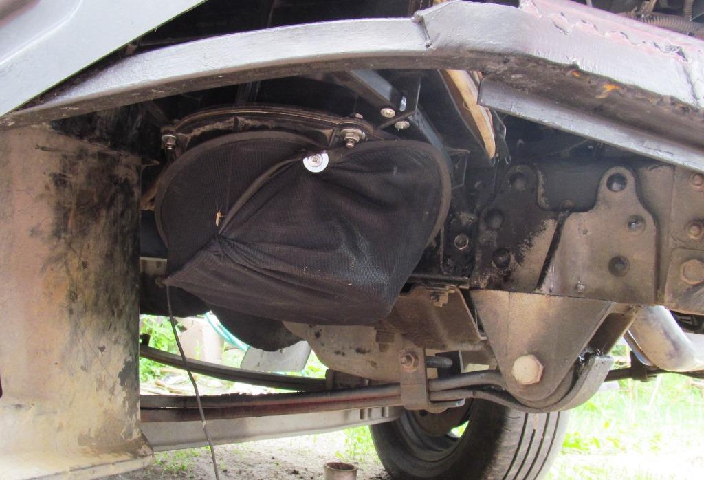

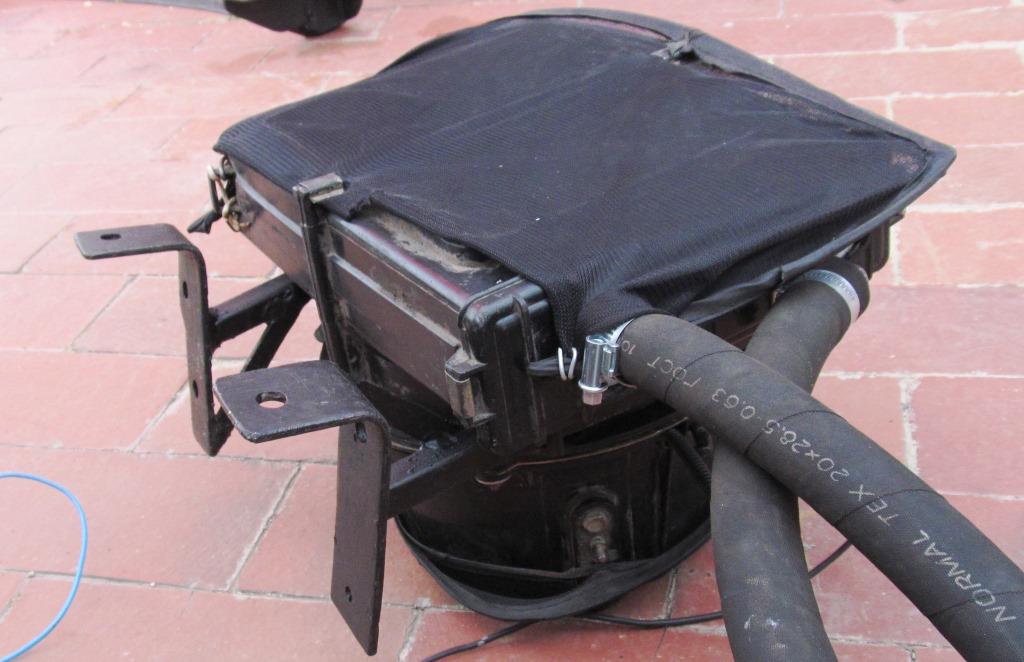

GANGsta 17 Опубликовано 28 сентября, 2017 Чтото похожее делал. СТавил печку с вантилятором под капот с помпой, врезал в патрубок охлаждения датчик от жигуля. и когда машина была заглушена и начинала греться датчик срабатывал и жижа начинала охлаждаться через печку на улице. Правда потом помпа любимой китайская фирмы ХОфер лопнула изза некачественного пластика и я всё это выкинул)) Поделиться сообщением Ссылка на сообщение Поделиться на другие сайты
ZAN57 3 550 Опубликовано 28 сентября, 2017 У мя ещё 2 помпы в запасе- остались от Волги и буханки, с таким большим насосом, он коробится между винтами и течет. Я наложил сверху пластину из 3мм стали, зажал на прокладке. Поделиться сообщением Ссылка на сообщение Поделиться на другие сайты
