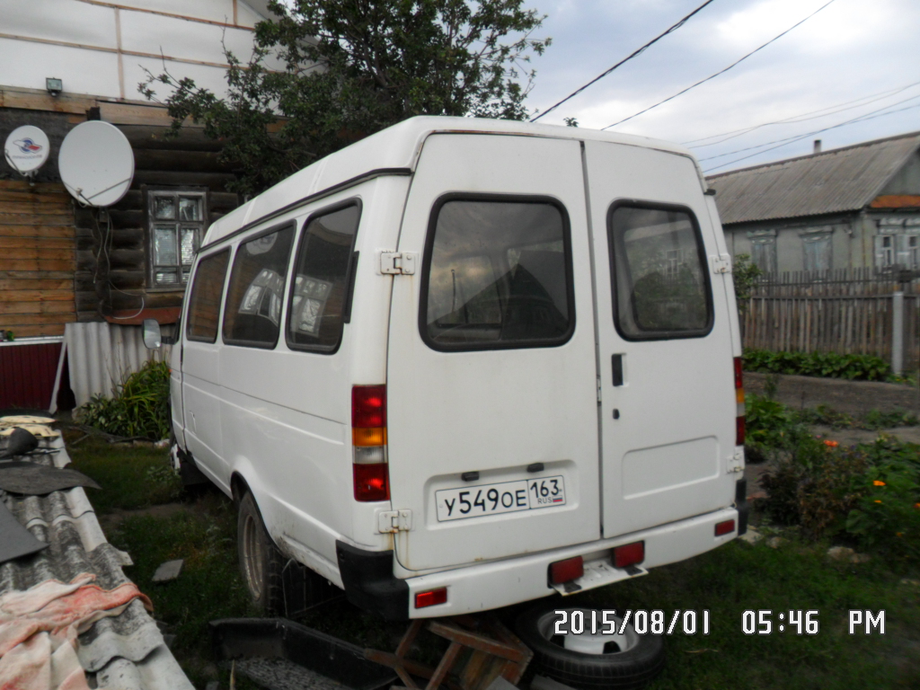

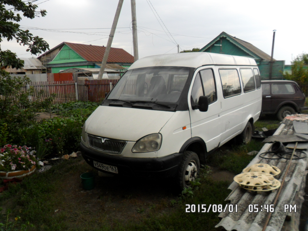

Газель 322132 1999 года выпуска с 402 двигателем я купил в феврале 2015 года в Тольятти в комиссионном магазине за 50 тыщ рублей. Долго и нудно переделывал ее из категории D в категорию  В. Обошлась мне переделка еще в 15 тыщ. Как раз попал на изменения в правилах переоборудования.
Когда я наконец закончил с документами, то был уже июль 2015 года. Машина стала называться «Автобус длинной менее 5 метров» с числом посадочных мест 7 не считая места водителя, категории В.
В августе я приступил к осуществлению мечты.

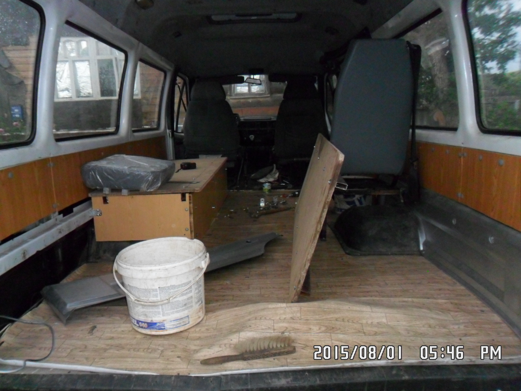

Только из-за ментов я не стал делать перепланировку салона. Я снял три передних сидения, расположенных спиной к водителю и снял одно сидение второго «ряда» с левой стороны. Снятие сидений не является нарушением, если это временно для ремонта. Так что теперь постоянно нахожусь во временном ремонте.

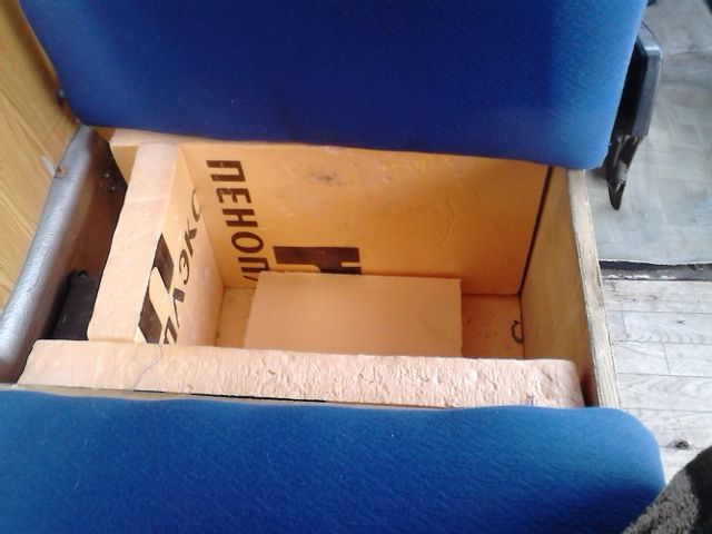

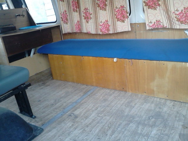

Далее я поставил в салон большой съемный рундук, в котором разместил большой термос для продуктов. Сверху рундука крышка с мягким верхом, это первое спальное место.  Термос также закрывается крышкой с мягким верхом.

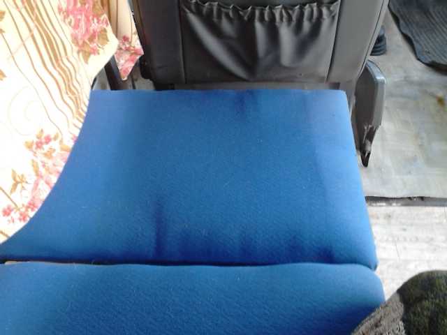

Над рундуком я повесил спинку, которая является копией крышки рундука. Эта «спинка» является вторым спальным местом во время стоянки. Снимается сидение с правого кресла и эта «спинка» ложится на подрамник сидения и на специальную стойку, которую я сделал за пассажирским сидением.

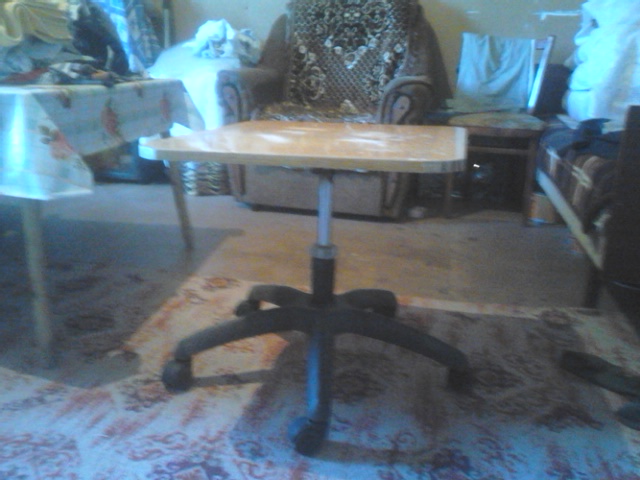

В салоне также находится столик на колесах.

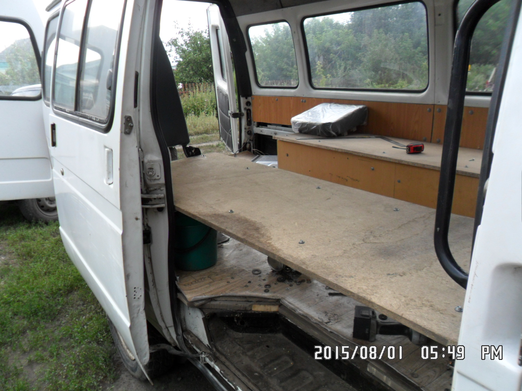

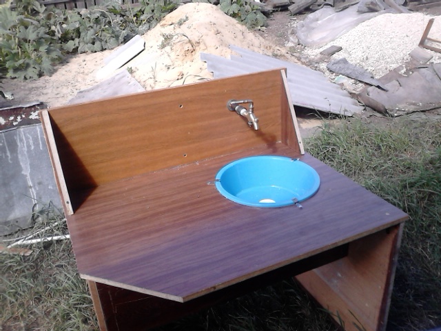

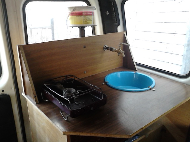

Стол сделал из ДСП.
В нем раковина из пластмассовой чашки.
Внизу дырка со шлангом который уходит вниз под пол. Я не знаю для чего, но в полу была дыра подходящего размера. Далее кран со шлангом.
Сзади к столу прикручена стойка с ведром на верху.
В это ведро аккурат помещается пятилитровка с водой. В транспортном положении пятилитровка стоит на полу. А на стоянке ставится в ведро и соединяется шлангом с краном.
Рядом с раковиной газовая печка. Баллон под столом. Там же под столом и запасная вода.

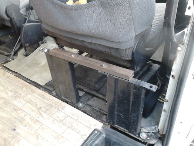

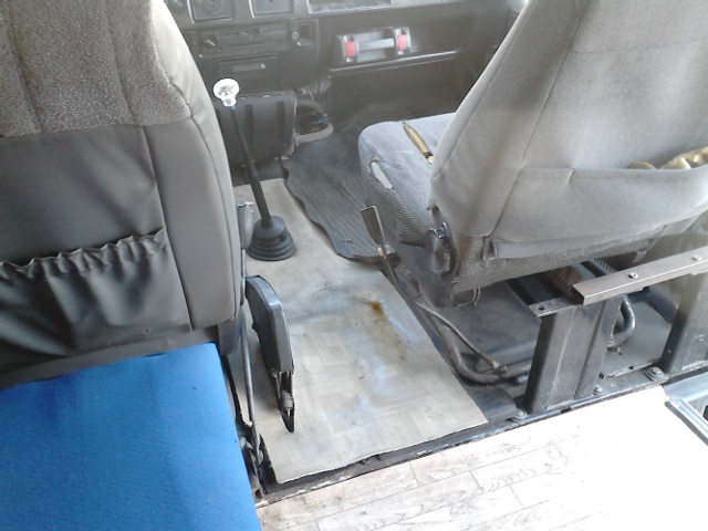

В кабине я снял двойное сидение и заменил его на одинарное. У меня получился довольно таки широкий проход из кабины в салон.

Маркич
Гримо, со спальниками здорово, вот только мужчина ты не мелкий, ДСП выдерживает? И под раковиной столько места не используемого.
Grimo
Маркич. Там с обратной стороны ДСП прикручены две профильные трубы 20Х40. Дают поразительную жесткость ДСП. Не только спать, танцевать можно. Вот на этой фотке видно.
Под раковиной ноги располагаются. Места не так много, поэтому пришлось половину пространства под столом отдать под ноги, а вторая половина стола, там газовый баллон на 12 литров и канистры пятилитровые с водой
