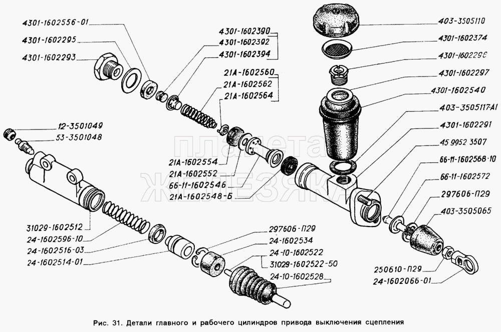

А что есть глухарик на 22 ? На схеме не обозначен, вроде всё пересмотрел
Манжета уплотнительная внутренняя 21А-1602554

Эта "манжета" меняется не снимая цилиндра;
Откручивается Штуцер 4301-1602293, вытаскивается клапан, пружинаи следом эта мажета (глухарик на 22 :rolleyes: ), растянуть пружину, собрать всё назад прокачать и радоваться жизни! :P

Мне прямо неудобно как-то и всё же где посмотреть, что такое Штуцер 4301-1602293? Имею диск"Ремонтируем Газель своими силами" и данный сайт.
Вот сдесь посмотреть
