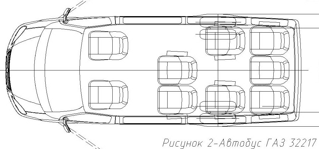

Салон - в приложенном файле.
Biggot
Ранее на моделях Газель-3221 устанавливался столик и салон можно было трансформировать.
Сохранился ли этот вариант для модели Газель-Бизнес 3221 (32217) как показано на рисунке?
