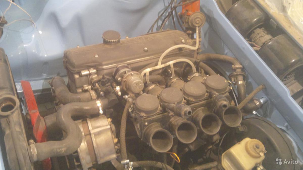

DIM54 0 Опубликовано 1 декабря, 2015 Всем привет.Есть мысль поставить на змз 402 рейку из карбов от японского мотоцикла... Вобщем сотворить нечто похожее как на фото4 карба с одинаковой длиной патрубков и одинаковыми характеристиками.Посоветуйте (вопрос к спецам) есть ли смысл заморачиваться, если карбы подобрать от крупнокубатурного мотоцикла.Чем руководствоваться в выборе. Диаметр диффузора, конструкция, сечение жиклеров? Поделиться сообщением Ссылка на сообщение Поделиться на другие сайты

Toyota007 2 893 Опубликовано 1 декабря, 2015 DIM54, Главная проблема будет их все отрегулировать идеально.Даже на днепре и урале это сделать не просто,а тут уже 4 цилиндра... Поделиться сообщением Ссылка на сообщение Поделиться на другие сайты
DIM54 0 Опубликовано 1 декабря, 2015 (изменено) Цель какова?Техническое творчество?Цель.хочу избавиться от к151 и подобных. Ну и увеличение мощности (раздушить мотор) DIM54, Главная проблема будет их все отрегулировать идеально.Даже на днепре и урале это сделать не просто,а тут уже 4 цилиндра...Проблем с регулировкой быть не должно, потому как есть опыт регулировки на мотоцикле (на японце).Они уже синхронизированы, все 4 на одной рейке с приводом в одном месте. Единственное что пугает, подобрать подходящий по диаметру диффузоров. Ведь по сути у нас 4 х 600 кубов. А мотоциклы, которые я видел, самый большой обьем мотора был 1,8...А на русских оппозитах не так уж сложно регулировать, главное знать, а не предполагать, что ты делаешь. Изменено 1 декабря, 2015 пользователем DIM54 Поделиться сообщением Ссылка на сообщение Поделиться на другие сайты
Авиатор 197 Опубликовано 1 декабря, 2015 151Й-отличный прибор! Меркую,что человек,который не сумел победить этот простейший карб,вряд ли достигнет успехов в изготовлении двух и четырех карбовых версий.Для начала надо сделать коллектора...А вообще вся эта шляпа подробно описана и на алгазе и на драйве. Поделиться сообщением Ссылка на сообщение Поделиться на другие сайты
DIM54 0 Опубликовано 1 декабря, 2015 (изменено) 151Й-отличный прибор! Меркую,что человек,который не сумел победить этот простейший карб,вряд ли достигнет успехов в изготовлении двух и четырех карбовых версий.Для начала надо сделать коллектора...А вообще вся эта шляпа подробно описана и на алгазе и на драйве.Я думаю, что коллектора нужно делать под уже подобранное устройство (карб)Не поделитесь ссылками на материал, уж больно тема для меня интересная. Изменено 1 декабря, 2015 пользователем DIM54 Поделиться сообщением Ссылка на сообщение Поделиться на другие сайты
Авиатор 197 Опубликовано 1 декабря, 2015 Найду-поделюсь,где-то в закладках.Может сначала коллектора от 4215,без рециркуляции+гибрид приемных труб газель с 4215 и хантера с 409на евро-2 и далее весь выпуск Е-3 на большом диаметре?Может потом распред 42164?Может потом штанги из нержавеющей трубки 10 на 2,5 и наконечниками со штанг нового образца от умз? Поделиться сообщением Ссылка на сообщение Поделиться на другие сайты
DIM54 0 Опубликовано 1 декабря, 2015 Приемные трубы хочу делать по месту из нержи, но после расчетов длины, (соотношение диффузоров и массового расхода воздуха).Выпускной коллектор пока оставлю стандарт, саму магистраль сделаю посвободнее (самодел) что бы с низов была динамика, распред в любом случае под замену, потому как нужно время открытия клапанов увеличивать. Про штанги пока не думал.Кстати, а масляный термостат от 406, сильно роняет давление в системе после открытия?Просто собираюсь его ставить, думаю куда делать врезку из радиатора, сразу в картер или вернуть в магистраль под фильтр. Поделиться сообщением Ссылка на сообщение Поделиться на другие сайты
Mortis 22 Опубликовано 2 декабря, 2015 Карбы с литра нормально будут работать - они же крутятся до 12 000, ты на объем не смотри. Понадобится коллектор и новый привод дросселей \ механизм синхронизации т.к. карбы будут шире расставлены. Синхронить надо только на ХХ (обычным вакуумметром, в автозапчастях бывают, обратный клапан в шланг надо будет воткнуть), на ходовых режимах карб постоянного разрежения сам себя подстраивает. Только карбы должны быть живые, с износом дозирующих игл они тебя закошмарят. Поделиться сообщением Ссылка на сообщение Поделиться на другие сайты
Авиатор 197 Опубликовано 3 декабря, 2015 Карбы с литра нормально будут работать - они же крутятся до 12 000, ты на объем не смотри. Понадобится коллектор и новый привод дросселей \ механизм синхронизации т.к. карбы будут шире расставлены. Синхронить надо только на ХХ (обычным вакуумметром, в автозапчастях бывают, обратный клапан в шланг надо будет воткнуть), на ходовых режимах карб постоянного разрежения сам себя подстраивает. Только карбы должны быть живые, с износом дозирующих игл они тебя закошмарят. К вышесказанному добавлю,что вполне хватает двух горизонтальных стронбергов от вольвы,например 240й.Иглы, седла и ключи для регулировки в свободной продаже. Поделиться сообщением Ссылка на сообщение Поделиться на другие сайты

Металлист 69 Опубликовано 19 января, 2016 Посоветуйте (вопрос к спецам) есть ли смысл заморачиваться, если карбы подобрать от крупнокубатурного мотоцикла.Чем руководствоваться в выборе. Диаметр диффузора, конструкция, сечение жиклеров?К135 или к88,доработанные,должны помочьИ мощно и надёжно Конечно,эта затея с мотокарбами дальше разговоров не пойдёт Поделиться сообщением Ссылка на сообщение Поделиться на другие сайты
