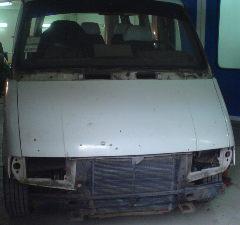

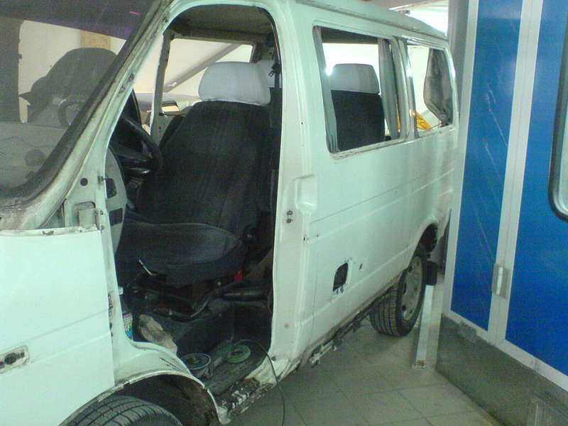

sib2217 5 Опубликовано 6 июня, 2009 (изменено) А я уже докатился до полной перекраски и лечения ржавых болячек своего Соболька!Поржавел очень сильно, не смотря на крутые и дорогие на время приобретения антикоры и подкрылки. Двери в низу проржавели до дыр, особенно внутри. Эпопея лечения длилась несколько дней с болгаркой и абразивами. Удалось снять практически все зарождения. Где уже было поздно, всё равно было зачищено и покрыто "преобразователем" на природной основе. Смывать его не стал, в инструкции было написано, что можно прогрунтовать и красить.Но поразило не это, а сми очаги коррозии. Например после демонтаже салонных стекол, открылась взору страшная картина! Левые рамки ржавые полностью! Правая сторона почти не тронута! Справа сильно "пошла" сдвижная дверь, особенно внизу в месте прикосновения с уплотниртелем. Слава богу, что метал на машине толстый. примерно 0.8-1.00! Удалось избежать многих сквозных дыр! Крышка капота "побита" мелкими сколами от камешков...Вобщим, посоветовали мне красочку, которой красят европейские грузовики. Она белая и очень стойкая от всяких повреждений. Акрил. Банка в 3.5 литра с растворителями и отвердителями мне встала в 100 баксов. Но я не жалею, краска действительно Жирная. Облили мне ее тремя слоями и такое впечатление, что погуще чем заводская! Изменено 6 июня, 2009 пользователем sib2217 Поделиться сообщением Ссылка на сообщение Поделиться на другие сайты
sib2217 5 Опубликовано 6 июня, 2009 Я не понял, а почему не возможно прикреплять больше 500 кб фоток не в один пост?Странно. Я так и не покажу что вышло... Поделиться сообщением Ссылка на сообщение Поделиться на другие сайты
Александр 264 Опубликовано 6 июня, 2009 Я не понял, а почему не возможно прикреплять больше 500 кб фоток не в один пост?Странно. Я так и не покажу что вышло...сайт не резиновый поэтому стоит ограничение на объём загружаемых файлов, рекомендуется загружать в радикал или подобные сервисы и вставлять сюда ссылку Поделиться сообщением Ссылка на сообщение Поделиться на другие сайты
sib2217 5 Опубликовано 8 июня, 2009 сайт не резиновый поэтому стоит ограничение на объём загружаемых файлов, рекомендуется загружать в радикал или подобные сервисы и вставлять сюда ссылку Ну и ладно. Вобщем покрасил я свою машинку. Этому и рад!http://i.piccy.info/i3/b5/6c/fbc3944721a7d...c32412e02b.jpeghttp://i.piccy.info/i3/b4/5f/27ef7f5e5ca29...3941407dae.jpegбуду ждать когда начнет вылазить... :) Поделиться сообщением Ссылка на сообщение Поделиться на другие сайты
Броненосец 4 Опубликовано 8 июня, 2009 (изменено) А я уже докатился до полной перекраски и лечения ржавых болячек своего Соболька!Поржавел очень сильно, не смотря на крутые и дорогие на время приобретения антикоры и подкрылки. Двери в низу проржавели до дыр, особенно внутри. Эпопея лечения длилась несколько дней с болгаркой и абразивами. Удалось снять практически все зарождения. Где уже было поздно, всё равно было зачищено и покрыто "преобразователем" на природной основе. Смывать его не стал, в инструкции было написано, что можно прогрунтовать и красить.Но поразило не это, а сми очаги коррозии. Например после демонтаже салонных стекол, открылась взору страшная картина! Левые рамки ржавые полностью! Правая сторона почти не тронута! Справа сильно "пошла" сдвижная дверь, особенно внизу в месте прикосновения с уплотниртелем. Слава богу, что метал на машине толстый. примерно 0.8-1.00! Удалось избежать многих сквозных дыр! Крышка капота "побита" мелкими сколами от камешков...Вобщим, посоветовали мне красочку, которой красят европейские грузовики. Она белая и очень стойкая от всяких повреждений. Акрил. Банка в 3.5 литра с растворителями и отвердителями мне встала в 100 баксов. Но я не жалею, краска действительно Жирная. Облили мне ее тремя слоями и такое впечатление, что погуще чем заводская! Размести фото в майле и скинь ссылку, очень интересно, что получилось, мое сокровеще через год, то же должно пройти процедуру окраски! Изменено 8 июня, 2009 пользователем Броненосец 1 Поделиться сообщением Ссылка на сообщение Поделиться на другие сайты
bort060 14 Опубликовано 11 июня, 2009 Ну и ладно. Вобщем покрасил я свою машинку. Этому и рад!http://i.piccy.info/i3/b5/6c/fbc3944721a7d...c32412e02b.jpeghttp://i.piccy.info/i3/b4/5f/27ef7f5e5ca29...3941407dae.jpegбуду ждать когда начнет вылазить... :)Хитро придумал,молодец.Я поначалу подумал что у тебя панорамное остекление. Поделиться сообщением Ссылка на сообщение Поделиться на другие сайты
