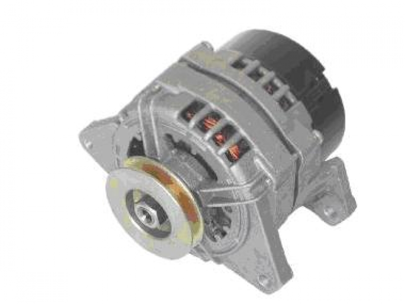

алексей 850 1 Опубликовано 12 декабря, 2012 Здравствуйте помогите мне новичку авто газ2705 двигатель 4215 хочу поставить генератор и акб помощнее примерно от 90а и выше есть напримете генератор 5222.3711-20 14 в 100а подойдет ли и как его подключить к старым проводам. у меня сейчас штекер...есть фото немогу вставить Поделиться сообщением Ссылка на сообщение Поделиться на другие сайты
алексей 850 1 Опубликовано 12 декабря, 2012 как подключить такой новый генератор 1 Поделиться сообщением Ссылка на сообщение Поделиться на другие сайты
