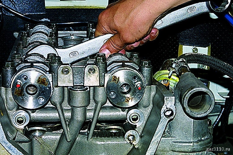

multik54 0 Опубликовано 7 ноября, 2015 IMG-20151107-WA0007.jpeg IMG-20151107-WA0003.jpeg по другому метки вобще ни как не встают.вмт подвогдил отвёрткой с меткой совпалоIMG-20151107-WA0011.jpeg IMG-20151107-WA0009.jpegу меня впуск получается чуть ниже а выпуск чуть выше Поделиться сообщением Ссылка на сообщение Поделиться на другие сайты
multik54 0 Опубликовано 7 ноября, 2015 прошу определения а то советов и подсказок много вмт это когда поршинь пришол вверх или когда готов уже пойти вниз Поделиться сообщением Ссылка на сообщение Поделиться на другие сайты
Crady 8 662 Опубликовано 7 ноября, 2015 20 зуб на переднем шкиве коленвала на против ДПКВ,при условии что шпонка и посадочные под неё живы.вот это и будет ВМТ 1 цилиндра Поделиться сообщением Ссылка на сообщение Поделиться на другие сайты
Splav61 35 Опубликовано 7 ноября, 2015 Верхняя мертвая точка это когда поршень поднят максимум вверхсмотри что бы шпонки были вот так Поделиться сообщением Ссылка на сообщение Поделиться на другие сайты
