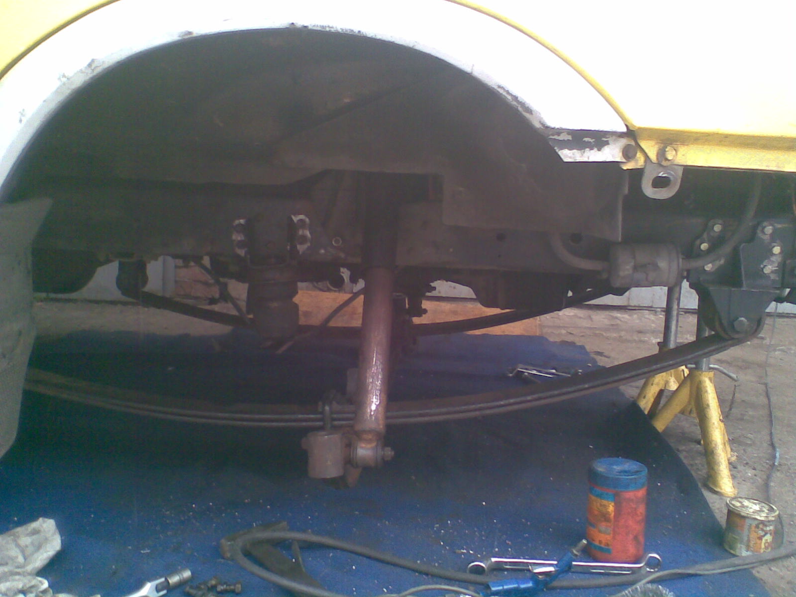

TATARIN 9 Опубликовано 5 июня, 2011 (изменено) Ступицу не надо трогать.Перетачиваешь ось на газелишном поворотном кулаке под соболишную, со всеми мелочами.Переходник далается за два дня.Но надо всё промерять.Извени рома 372 и читатели поизошла опечатка.Надо перетачивать ось на кулаке под соболиную,но он хорошо цементирован зараза!!!Токоря не один резец запороли!!!Но сделали свое дело как надо!!!Спосибо им!!! Изменено 5 июня, 2011 пользователем TATARIN Поделиться сообщением Ссылка на сообщение Поделиться на другие сайты

дмитрийч 1 Опубликовано 6 июня, 2011 в выходные установил кронштейны (передние) рессор и кронштейн гур. рулевой вал (тот , что с карданчиками) нужен от газели. он короче. соболиный длиннее и не встает. в следующие выходные буду разбираться с задними кронштейнами рессор. вот там гемору много. кто, как решал эту часть задачи. отпишитесь! Поделиться сообщением Ссылка на сообщение Поделиться на другие сайты
рома 372 31 Опубликовано 8 июня, 2011 Вал короткий я у нас в магазинах не нашол.Укоротил этот на 9см.Катаюсь нормально.Задние кронштейны устанавливай по середины крепления распорной трубы рамы(както так),а там уже по месту смотри.Второй делай анологично первому,чтобы не нарушить гиометрию.Когда скинешь подвеску(от соболя)пока не чего не мешает,сверли и прикручивай кронштейны от аммортизатора.Я в середине,повыше к раме,дополнительное отверстие сделал что бы не сверлить верхние.Удачи. Поделиться сообщением Ссылка на сообщение Поделиться на другие сайты

TATARIN 9 Опубликовано 30 июня, 2011 (изменено) СВЕРШИЛОСЬ!!!!!Установил себе подвеску за 2 дня.. ,но это стоило того!!!!Провёл ходовые испытания результат ПРЕКРАСНЫЙ!!!!Правда пока без ГУРа(чего то он капризничает надо будет в нем покопаца)буду пока мышцы качать!И надо сделать схождение.Ну а пока привыкаю к новой подвеске.Надо есче фотки скинуть с телефонана на комп(нафоткал немного но пока не разобрался как скинуть на сайт)И всетаки ДЕЛО СТОЯЩЕЕ!!!!РЕКОМЕНДУЮ!!!!ВСЕМ УДАЧИ!!!!!!!!И ВОБШЕТО Я НЕ УЧЕНИК,А ПРОФИ В СВОЕМ ДЕЛЕ!!!!!! Так что вот так ребята!!!!! Изменено 1 июля, 2011 пользователем Toyota007 Поделиться сообщением Ссылка на сообщение Поделиться на другие сайты
дмитрийч 1 Опубликовано 30 июня, 2011 (изменено) СВЕРШИЛОСЬ!!!!!Установил себе подвеску за 2 дня.. ,но это стоило того!!!!Провёл ходовые испытания результат ПРЕКРАСНЫЙ!!!!Правда пока без ГУРа(чего то он капризничает надо будет в нем покопаца)буду пока мышцы качать!И надо сделать схождение.Ну а пока привыкаю к новой подвеске.Надо есче фотки скинуть с телефонана на комп(нафоткал немного но пока не разобрался как скинуть на сайт)И всетаки ДЕЛО СТОЯЩЕЕ!!!!РЕКОМЕНДУЮ!!!!ВСЕМ УДАЧИ!!!!!!!!И ВОБШЕТО Я НЕ УЧЕНИК,А ПРОФИ В СВОЕМ ДЕЛЕ!!!!!! Так что вот так ребята!!!!! поздравляю. как решил проблему с установкой кронштейнов амортизаторов ? и как насчет отбойников рессор? я установил отбойники от соболиной подвески. там в раме есть два отверстия как раз под них. можно как нибудь пересечься , сравнить переделки. Изменено 1 июля, 2011 пользователем Toyota007 Поделиться сообщением Ссылка на сообщение Поделиться на другие сайты

TATARIN 9 Опубликовано 1 июля, 2011 (изменено) Удачи! Я уже 3т.км .Полёт нормальный.Все как есть установил от газели!Кронштейн аморта стоит на трех болтах.Непойму как загрузить много фоток? Изменено 1 июля, 2011 пользователем TATARIN Поделиться сообщением Ссылка на сообщение Поделиться на другие сайты
дмитрийч 1 Опубликовано 1 июля, 2011 Все как есть установил от газели!Кронштейн аморта стоит на трех болтах.Непойму как загрузить много фоток? смотрю, отбойники установил газелевские. а я побоялся еще кучу дырок сверлить. Поделиться сообщением Ссылка на сообщение Поделиться на другие сайты
