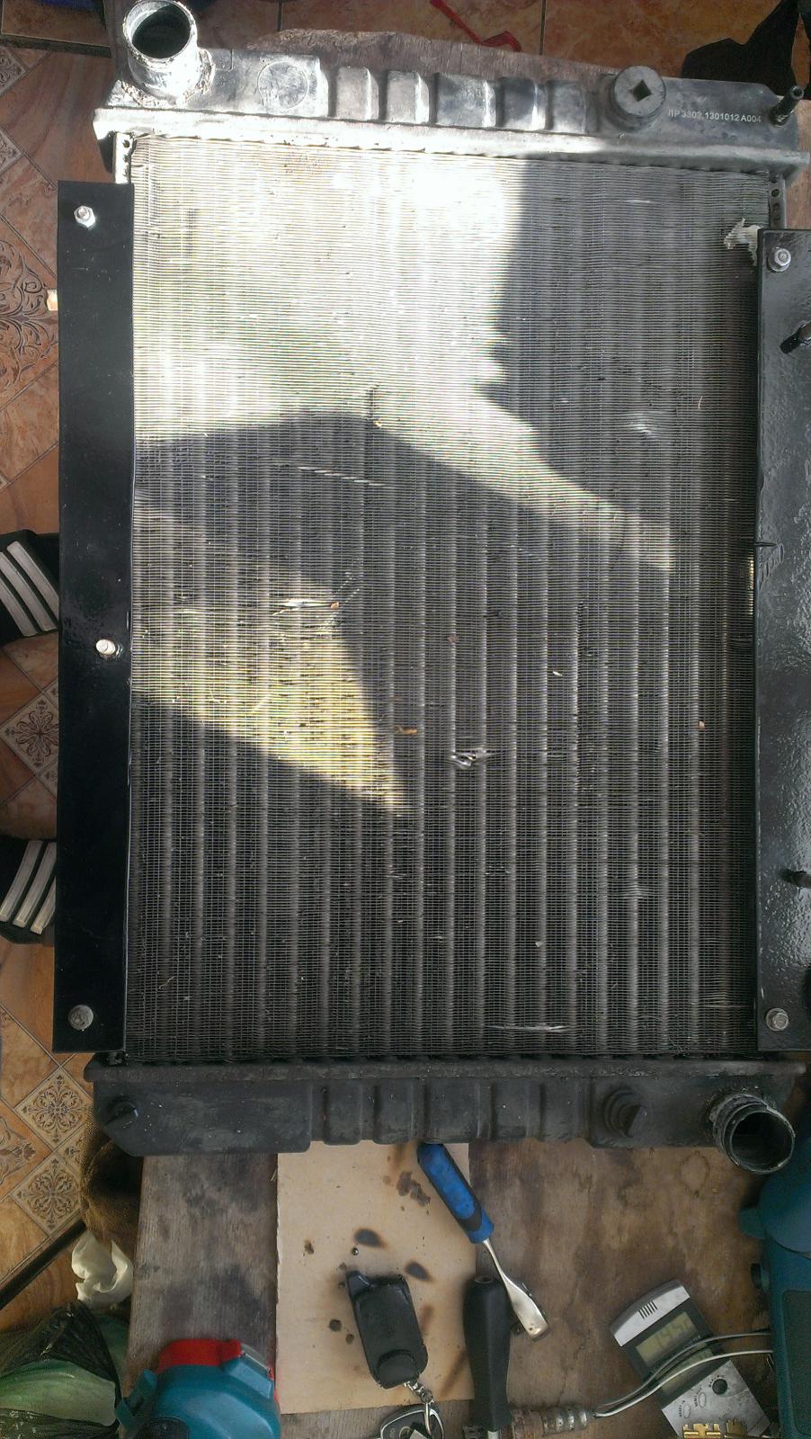

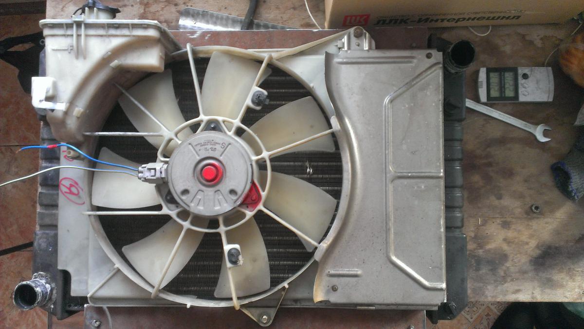

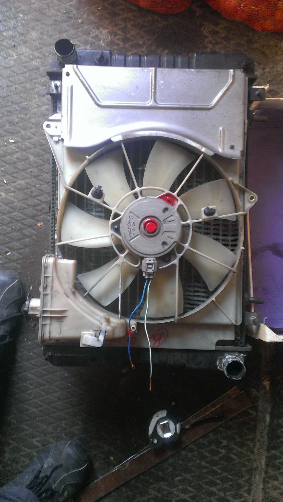

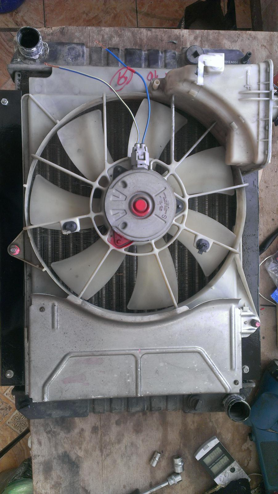

Den-89
Установка электро вентилятора от тойота платц 2001 год (такой же стоит на вице и европейском аналоге ярис с мотором 1sz 1,0 литра)
подключил к штатному проводу включения электро муфты (провод до реле заменил на 4 квадрата )
Ivan Rogozin
Den-89,а какой у тебя радиатор, вижу люминь, чьей марки?
Den-89
Не в курсе. Стоял на авто при покупке
А что ?
