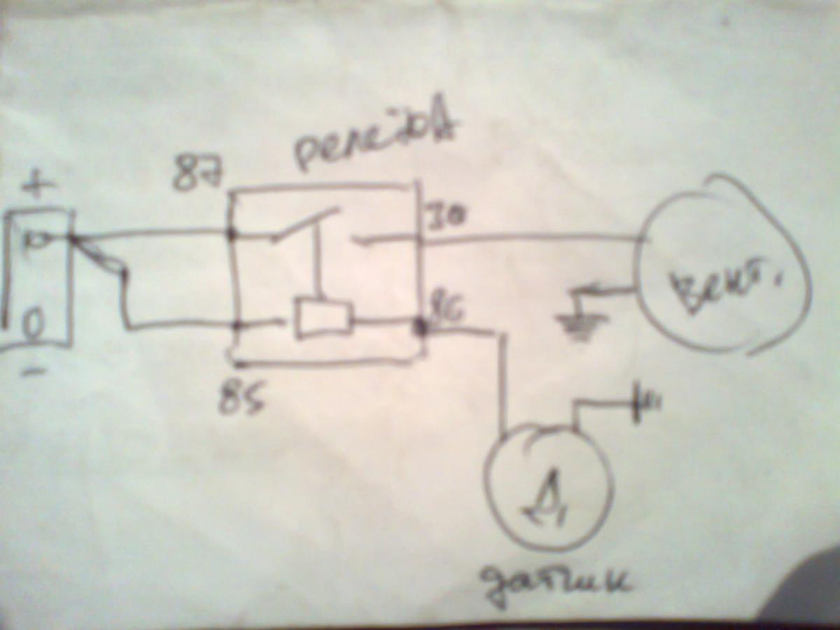

Мужики, релюхи по жизни не люблю .. Не разбираюсь в них .. Гляньте кто разбирается .. Правильно схемку для включения пропеллера нарисовал ?
От АКБ на реле забыл предохранитель нарисовать. Реле о четырёх ногах, на 70А, снято с Волги. С той же, с которой и пропеллер.
Хочу схемку сделать без привязки к штатной сети. Пусть параллельно будет . Самостоятельно.

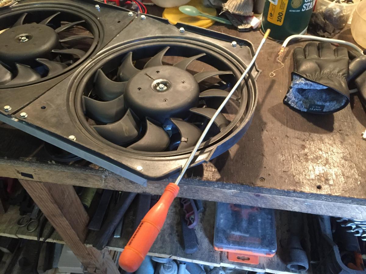

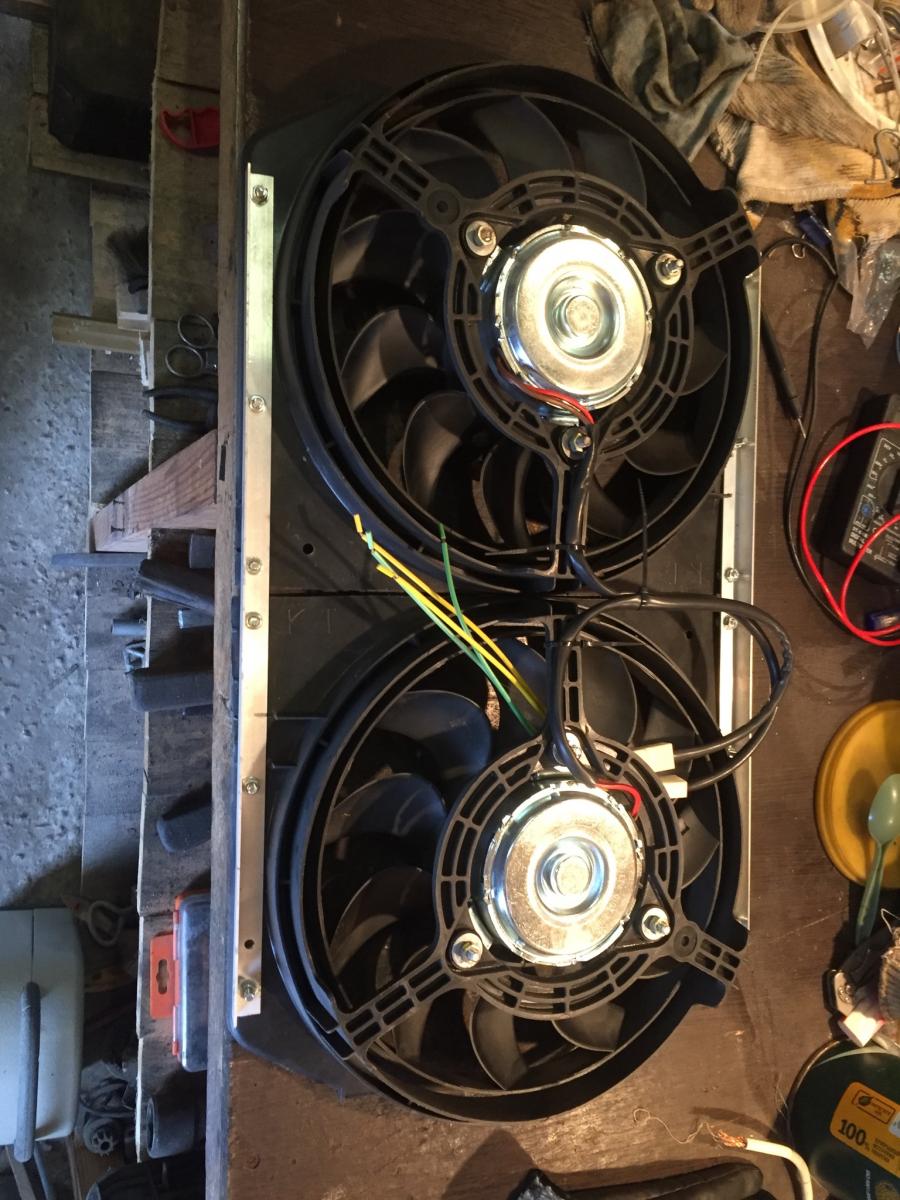

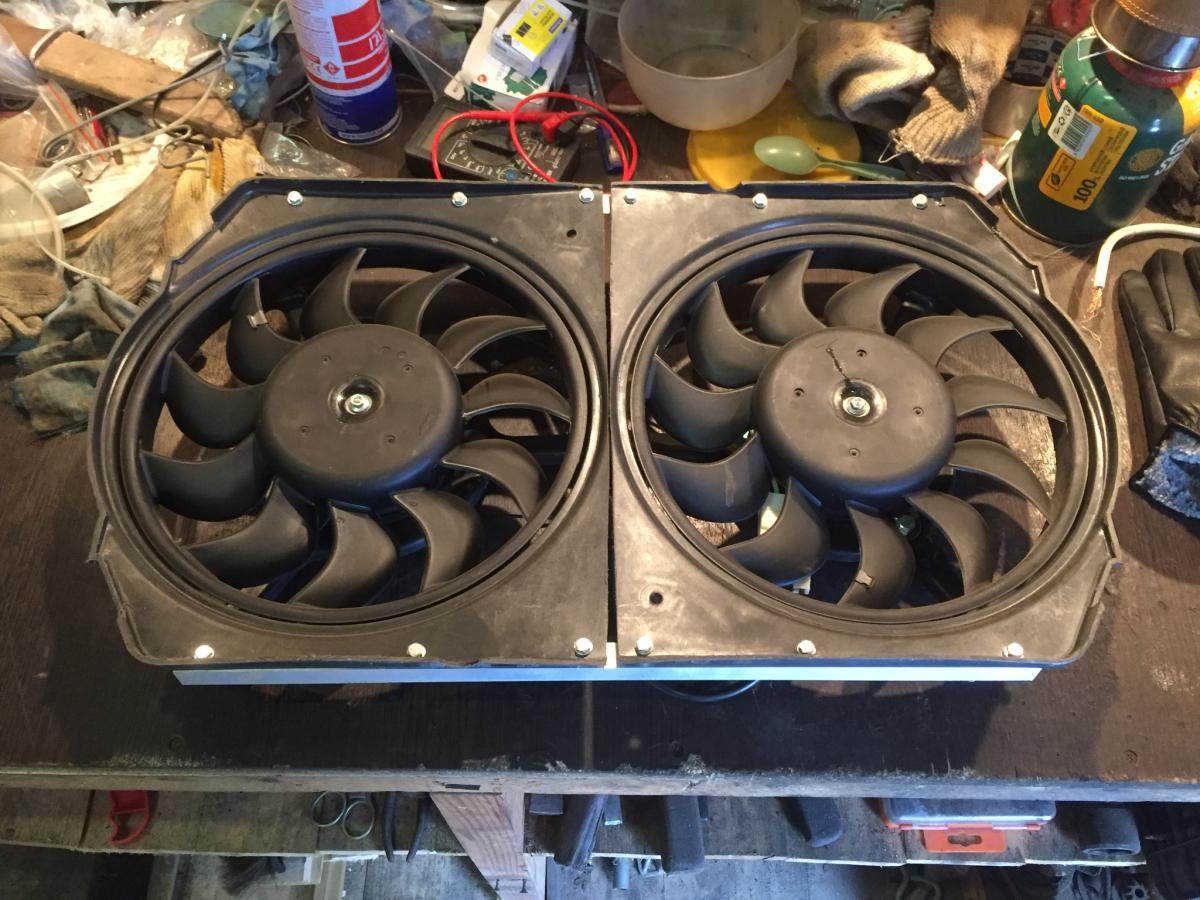

Серёга7, добрался до гаража. Как и обещал, фото спарки восьмёрочных вентиляторов.
В паз, куда должен вставать бачок радиатора, вложит магнит на пружине. Диффузор закрывает радиатор на 95%.
Делал спарку, потому что можно реализовать двух режимный обдув. Например: при 87 гр малая скорость, а при 93 гр на полную мощность.
Да и живучесть выше, если один сгорит, второй будет работать.

Я бы датчик включения на массу запитал. Соответственно- управляющий контакт реле на +. Проводов меньше.

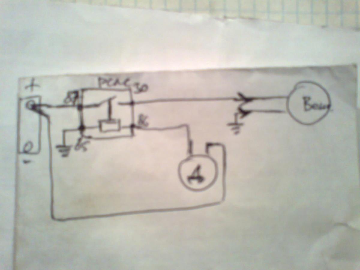

Серёга7
Так ?
vlad75
Да. Только два провода от АКБ тянуть не обязательно. Тянем до силового реле, с него перемычка на управляющий.
Серёга7
Ну да), так будет ещё проще. Я просто так нарисовал сначала. Тоже потом уже подумал что второй провод лишний) ..
vlad75
Ну и для полной красоты, подавать + на клемму 30. А нагрузку на 87.
Серёга7
 А в чём разница ?
vlad75
Так принято. ;)  В четырехконтактном реле разницы в работе не будет.
Серёга7
Понял) Спасибо)
Brovkin
Будут лететь датчики.
Серёга7
Почему ?
Brovkin
Почему ?
Потому что датчик это не реле. Едь уже домой. :)
Серёга7
И ? ..  Датчику похоже абсолютно по-барабану что через себя пропускать, плюс или минус. Он тупо замыкает цепь. Температура поднялась, датчик замкнул контакты . .
А реле .. четырёхконтактному, ... ему какая разница откуда плюс и минус идёт ? Силовую цепь он замыкает практически так же как же как и датчик. А не силовой тоже без разницы похоже, откуда приходит плюс с минусом. Ну, разве что, замыкать силовую не станет в зависимости от полярности. Вот тут не знаю .. не экспериментировал. Не помню, там полярность имеет значение для втягивания ? .. ну, чтобы силовую цепь замкнуть.
