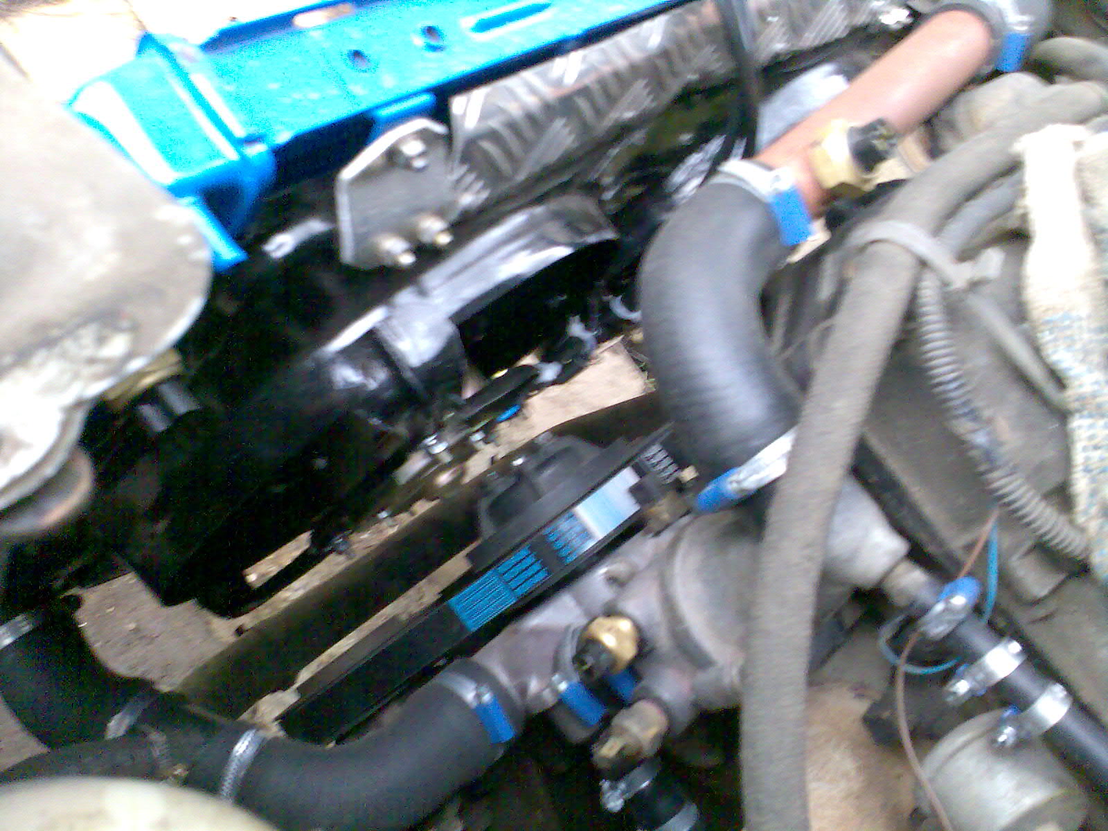

Всем доброго времени суток. Сегодня заменил муфту на электро вентилятор. В ходе работ возникали некоторые проблемы.
например помпа от 406 мотора не стыкуется с термостатом от 405 го, пришлось нижнюю часть ставить от 406 го а верхушка подходит без проблем. Купил длинный металлический под трубок для датчика включения вентилятора, тоже пришлось подгонять. Датчик поставил 87-83, а термостат на 82. Провода подключил напрямую от силовых предохранителей возле аккумулятора через предохранитель на 20А. Пришло время тестировать.
На месте всё шло хорошо, двигатель набирал температуру, затем на 87 включался пропеллер и охлаждал до 83.
На ходу пошло немного не так, вентилятор стал часто включаться и редко выключаться, несмотря на то , что температура была скинута до 81 в чём проблема так и не понял. Да и ещё Плюсовой провод нагревается очень сильно, проблема тоже не ясна.
Если кто знает как решить это, пожалуйста раскажите.

KvoRubin, А какой у тебя вентилятор? Я бош поставил (5 лопастей), езжу неделю и на каждом светофоре включается да и на ходу тоже.
Термостат работает, Антифриз в норме, радиатор чистый, датчик врезан в верхнюю металлическую трубку, которая соединяет термостат и радиатор.
