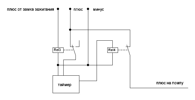

igo9362 1 Опубликовано 3 июня, 2012 Схема соединения, может кому пригодится. Работает так: при выключении зажигания контакты на реле №1 замыкаются и подают напряжение на таймер который в свою очередь включает на выставленный промежуток времени реле №2 контакты которого подают плюс на помпу. Поделиться сообщением Ссылка на сообщение Поделиться на другие сайты
igo9362 1 Опубликовано 14 июня, 2012 Схема соединения, может кому пригодится. Работает так: при выключении зажигания контакты на реле №1 замыкаются и подают напряжение на таймер который в свою очередь включает на выставленный промежуток времени реле №2 контакты которого подают плюс на помпу.Недавно испытал систему в реальных условиях, то есть движение по трассе и городских пробках. Оказалось что регулятор температуры не обязательно выворачивать на полную мощность, так как ДВС не закипает и с закрытым краном (помпа гоняет ОЖ по малому кругу в этом случае минуя печки). Время включения таймера выставил на 3 мин. и поставил кнопку принудительного включения муфты вентилятора для включения оного в пробках на х/х. Поделиться сообщением Ссылка на сообщение Поделиться на другие сайты
Alexq55 342 Опубликовано 14 июня, 2012 (изменено) Прочитав несколько веток, сделал вывод, что вся проблема в отсутствии циркуляции ОЖ после остановки двс. Больше всего понравилась идея установки доп.помпы и работы её некоторое время после остановки двигла, но зачем ставить доп. если уже есть помпа в системе отопления, а для задержки её отключения можно использовать таймер задержки времени. Такой таймер нашел в старом тостере соорудил схему состоящую из него и двух релюшек 5 и 4 контактных. Интервал отключения можно регулировать от 1 до 10 мин. Если этого будет не достаточно, от того же провода, что идет на помпу подключу печку установленную в салоне. (Соболь комби) Теперь самое важное не забыть вывернуть регулятор отопления на полную мощность перед выключением зажигания.Для начала неплохо было бы указать какой все таки автомобиль у автора. Автору неплохо бы также было бы узнать, что у помпы всех отечественных двигателей механический привод (а не электрический). А дополнительная помпа стоит только на автобусах. Изменено 14 июня, 2012 пользователем Alexq55 Поделиться сообщением Ссылка на сообщение Поделиться на другие сайты
igo9362 1 Опубликовано 14 июня, 2012 Для начала неплохо было бы указать какой все таки автомобиль у автора. Автору неплохо бы также было бы узнать, что у помпы всех отечественных двигателей механический привод (а не электрический). А дополнительная помпа стоит только на автобусах.Если бы Вы внимательно прочитали мои сообщения то Вы бы заметили, что в скобочках там написано (Соболь комби). А помпа к которой нужно подать плюс для включения естественно является электропомпа. Поделиться сообщением Ссылка на сообщение Поделиться на другие сайты
Alexq55 342 Опубликовано 14 июня, 2012 Если бы Вы внимательно прочитали мои сообщения то Вы бы заметили, что в скобочках там написано (Соболь комби). А помпа к которой нужно подать плюс для включения естественно является электропомпа.Тогда пардон, не хотел обидеть. Поделиться сообщением Ссылка на сообщение Поделиться на другие сайты
rusgg 4 003 Опубликовано 14 июня, 2012 (изменено) Открою вам секрет моторы тех серий плохо охлаждаютсяТоесть даже если температура тосола в норме,то температура мотора выше Разница температуры мотора и тосола прямо пропорциональна нагрузке на моторДаже представьте раскаленный коллектор куда он девает тепло после остановки помпы?При остановке мотора он продолжает отдавать тепло тосолу,а тосол в свою очередь просто закипаетПробитая прокладка разжидает тосол,насыщает его воздухом снижает его тепло емкость,тем самым внутренняя температура мотора поднимается еще сильнееМожно убедиться в этом очень просто ,поставив датчик температуры в головку,я такое делал на 402 моторе Изменено 14 июня, 2012 пользователем rusgg Поделиться сообщением Ссылка на сообщение Поделиться на другие сайты
cazemir 764 Опубликовано 14 июня, 2012 Если бы Вы внимательно прочитали мои сообщения то Вы бы заметили, что в скобочках там написано (Соболь комби). А помпа к которой нужно подать плюс для включения естественно является электропомпа.так стоп, у меня стоит доп помпа на печку, как она будет гонять тосол при перекрытом кране? да-же в камасутре написано; что нельзя включать доп помпу при закрытом кране :huh: Поделиться сообщением Ссылка на сообщение Поделиться на другие сайты
rusgg 4 003 Опубликовано 14 июня, 2012 так стоп, у меня стоит доп помпа на печку, как она будет гонять тосол при перекрытом кране? да-же в камасутре написано; что нельзя включать доп помпу при закрытом кране :huh:На 4216 моторе кран переключает тосол в печку или обратно в блок,типа это малый круг Поделиться сообщением Ссылка на сообщение Поделиться на другие сайты
Toyota007 2 890 Опубликовано 14 июня, 2012 так стоп, у меня стоит доп помпа на печку, как она будет гонять тосол при перекрытом кране? да-же в камасутре написано; что нельзя включать доп помпу при закрытом кране :huh:Это все хорошо,но на бизнесе эл.помпа включается в месте с мотором печки,летом кран закрыт,а я включаю вентиляцию салона,и как тогда??? :blink: Поделиться сообщением Ссылка на сообщение Поделиться на другие сайты
Алексей Ф. 9 799 Опубликовано 14 июня, 2012 На старых панелях достаточно (не бизнес) чуть повернуть ручку регулятора тепла и кран полностью открыт, а воздух холодный дует из вентиляции, благодаря заслонкам системы отопления. У меня нет давно крана , трубка вместо него вставлена - даже при +30 дует холодом из сопол отопителя! Думаю на "Бизнесе" достаточно чуть поветнуть регулятор тепла и будет полноценная циркуляция через отопитель?Дуть будет , прохладным воздухом.. Поделиться сообщением Ссылка на сообщение Поделиться на другие сайты
