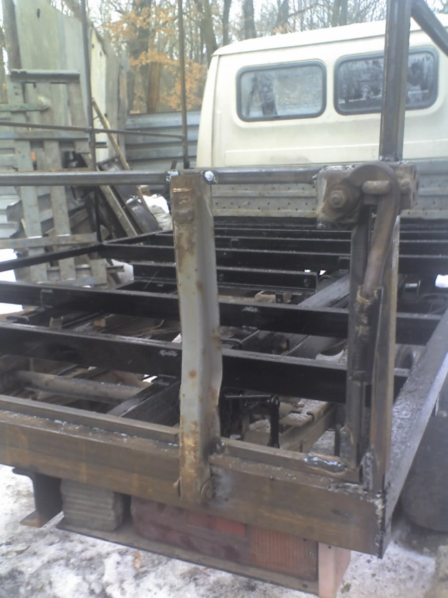

Москаль 232 Опубликовано 1 марта, 2012 Дела потихоньку двигаются! Дружище неужели на Курской земле гнутого швелера не было, ведь прочность бы не уменьшилась, а по весу было бы намного меньше!Не пойму а зачем нужна такая запредельная жесткость конструкции? Поделиться сообщением Ссылка на сообщение Поделиться на другие сайты

lesnik46 15 Опубликовано 1 марта, 2012 Два швелера весом 60 кг. погоду сделают??? х.з. я думаю нет. Поделиться сообщением Ссылка на сообщение Поделиться на другие сайты
Москаль 232 Опубликовано 1 марта, 2012 Два швелера весом 60 кг. погоду сделают??? х.з. я думаю нет.Я на "татарине" всегда за 10-ку таскал на заводской платфоме, а у тебя что сульно жестко даже для камаза! Поделиться сообщением Ссылка на сообщение Поделиться на другие сайты
lesnik46 15 Опубликовано 1 марта, 2012 Ведь поперек швелера у меня профтруба, а она полегче катанного будет. имхо. :rolleyes: Поделиться сообщением Ссылка на сообщение Поделиться на другие сайты

lesnik46 15 Опубликовано 1 марта, 2012 в этом деле лучше перебдеть чем переделовать )))Я тоже так думаю. :rolleyes: на фото платформа под карьерный самосвал ей богу!Ды ё-моё :angry: - вдоль по раме швелер 2 шт по 30 кг. каждый, а поперечены из профтрубы 6шт. общим весом килограммов 25-30.Сегодня приезжал брат, посмотрел и сказал "слабовато как-то" :lol: :P Поделиться сообщением Ссылка на сообщение Поделиться на другие сайты

tamp 86 Опубликовано 1 марта, 2012 там два швеллера по 60 кг , тут 2 швеллера по 60 кг , а потом получается что постоянно таскаешь на себе лишние 200 - 400 кг бесполезного веса а смысл ? бензин лишний жечь и грузоподъёмность снижать ? У меня самосвальный кузов , с подрамником и железным полом . Я замерил вес конструкции - весит машина всего на 240 кг больше чем со стандартным кузовом . Это учитывая то что гидроцилиндр весит около 60 кг , а гидробак с гидрораспределителем еще около 30 кг . Использовался 16-тый гнутый швеллер , толщиной 4 мм . Вожу и СВАЛИВАЮ на этой машине до 3.5 тонн спокойно . и еще есть запас большой по жесткости . А вы на бортовые делаете из катанного швеллера . Вдолбил вам кто-то в голову что он типа жестче в разы и вот вы уперлись рогом и делаете ... а то что лишний вес с собой постоянно возить - до этого не додумываетесь , ну да , лучше перебдеть чем недобдеть ... а то мало ли ... У меня сейчас машина весит 2640 кг . Составляющие этого веса :2000 - машина весила в стандарте 2240 - самосвальный кузов2640 - 5 баллонов метана И это очень ощутимый и большой вес , но он полезен . а вы нацепляете на машин груду бесполезного металла . Поделиться сообщением Ссылка на сообщение Поделиться на другие сайты

газель2005 2 766 Опубликовано 1 марта, 2012 (изменено) там два швеллера по 60 кг , тут 2 швеллера по 60 кг , а потом получается что постоянно таскаешь на себе лишние 200 - 400 кг бесполезного веса а смысл ? бензин лишний жечь и грузоподъёмность снижать ? И это очень ощутимый и большой вес , но он полезен . а вы нацепляете на машин груду бесполезного металла .Ты видел старые кузова? и снизу кусками подрамник из гнутого швеллера ? И что с ним бывает после 5 лет эксплуатации с грузом 2.5-3т ?. А я вот видел вхлам весь превратился,в местах креплений поперечин лопнуло поперек и прогнулся весь ;) Изменено 1 марта, 2012 пользователем газель2005 Поделиться сообщением Ссылка на сообщение Поделиться на другие сайты
lesnik46 15 Опубликовано 2 марта, 2012 в местах креплений поперечин лопнуло поперек и прогнулся весьвот почему я и затеял все это :P Поделиться сообщением Ссылка на сообщение Поделиться на другие сайты
газель2005 2 766 Опубликовано 2 марта, 2012 (изменено) вот почему я и затеял все это :PТак у меня покрепче еще будет ;) вес был пустой машинки без тента и карказа бортовой газельки 2100кг,после переделки всего кузова 2300кг(швеллер на 14 по 3.1м и шесть поперек по 2м,карказ под тент из профтрубы 40*40 и продольный 25*25 четыре по 2м и 16 штук по 1.5 м,ворота,фанера) ;) Изменено 2 марта, 2012 пользователем газель2005 Поделиться сообщением Ссылка на сообщение Поделиться на другие сайты

lesnik46 15 Опубликовано 4 марта, 2012 Сегодня обработал подрамник составов "кордон+диз. отработка" Завтра планирую прицениться к доскам на пол и железу на борта(в планах покупка 2мм. листа)! Поделиться сообщением Ссылка на сообщение Поделиться на другие сайты
