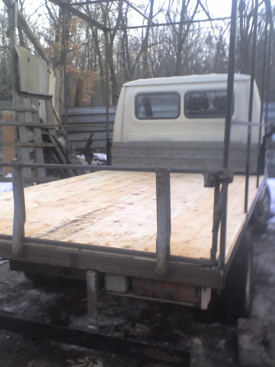

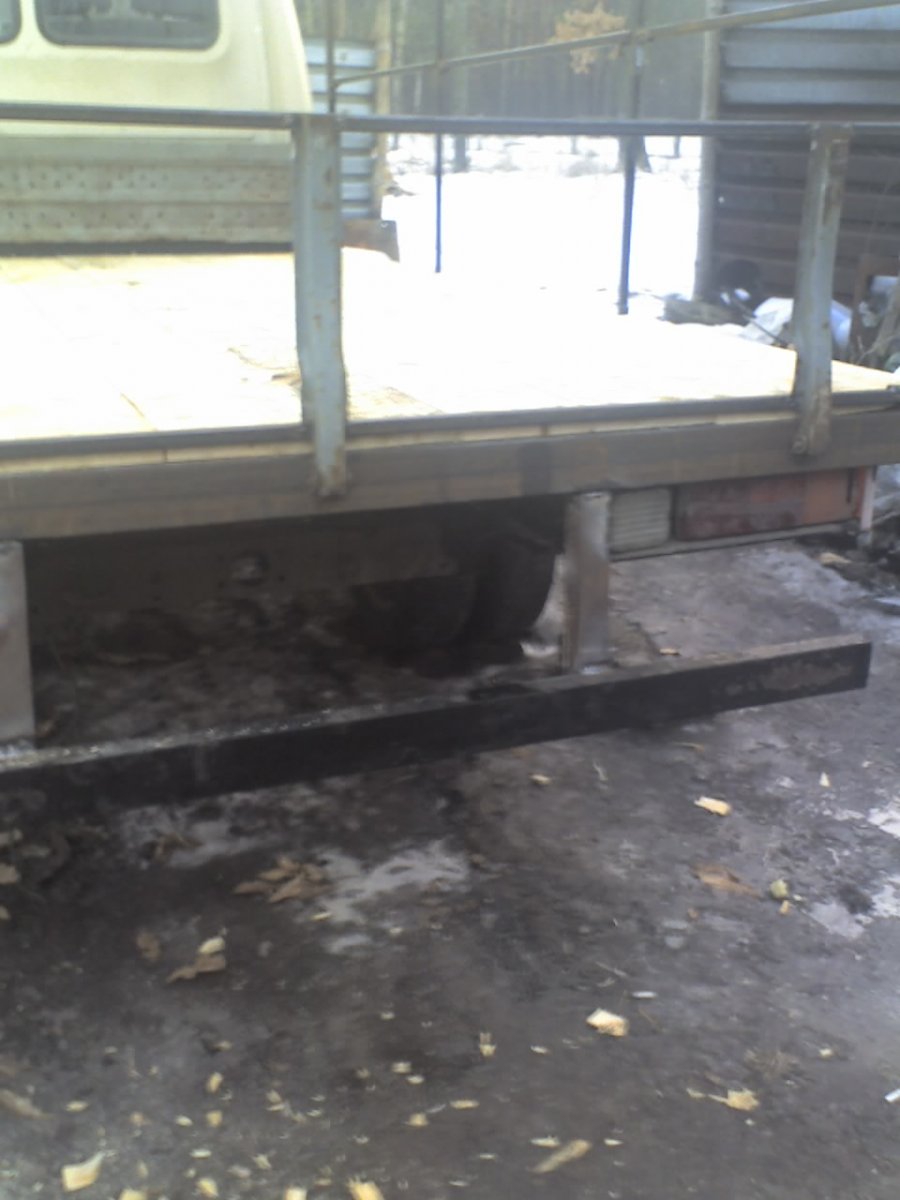

lesnik46 15 Опубликовано 19 марта, 2012 Работа постепенно движется (по мере поступления финансов) Настилил полы и приварил причал. Поделиться сообщением Ссылка на сообщение Поделиться на другие сайты
Туляк 4 Опубликовано 19 марта, 2012 Здорово получается, ;) а доска 30ка-или 40ка (толщ)??? Поделиться сообщением Ссылка на сообщение Поделиться на другие сайты

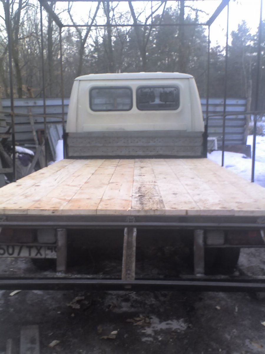

sg33 17 Опубликовано 19 марта, 2012 вот мое изготовление подрамника а заодно платформы и каркаса под тент, это было неделю назад новое еще не фоткал и еще не поместилось Поделиться сообщением Ссылка на сообщение Поделиться на другие сайты
alexgop 997 Опубликовано 19 марта, 2012 не хочу доски на полы.. фанеру кину.. есть 4 листа 120 на 120 см. толщина 12 мм. вопрос чем её обработать от влаги и рассыхания? Поделиться сообщением Ссылка на сообщение Поделиться на другие сайты
Тракторист 13 Опубликовано 19 марта, 2012 жиденький каркасик...я поначалу тож думал хватит,не хватило,в моем варианте все есче кницами было усилено.. потом добавил есче по 2 стойки и поперечины alexgop сказал: не хочу доски на полы.. фанеру кину.. есть 4 листа 120 на 120 см. толщина 12 мм. вопрос чем её обработать от влаги и рассыхания? бакелитовую купи ток раза вдва потолще Поделиться сообщением Ссылка на сообщение Поделиться на другие сайты
sg33 17 Опубликовано 19 марта, 2012 (изменено) вот мое изготовление подрамника а заодно платформы и каркаса под тент, это было неделю назад новое еще не фоткал и еще не поместилось Изменено 19 марта, 2012 пользователем sg33 Поделиться сообщением Ссылка на сообщение Поделиться на другие сайты
sg33 17 Опубликовано 19 марта, 2012 а какой ты профиль на каркс использовал?я 25 на 40 Поделиться сообщением Ссылка на сообщение Поделиться на другие сайты
Туляк 4 Опубликовано 20 марта, 2012 вот мое изготовление подрамника а заодно платформы и каркаса под тент, это было неделю назад новое еще не фоткал и еще не поместилосьЗнатный подрамник,(из 12 швеллера???)не задумывался о том что бы сразу и задние ворота сделать??? Поделиться сообщением Ссылка на сообщение Поделиться на другие сайты
Туляк 4 Опубликовано 20 марта, 2012 не хочу доски на полы.. фанеру кину.. есть 4 листа 120 на 120 см. толщина 12 мм. вопрос чем её обработать от влаги и рассыхания?А 12 мм толщины не маловато???может и сломаться если телегой груз будут закатывать,я могу и ошибаться!!! Поделиться сообщением Ссылка на сообщение Поделиться на другие сайты
sg33 17 Опубликовано 20 марта, 2012 Знатный подрамник,(из 12 швеллера???)не задумывался о том что бы сразу и задние ворота сделать???швейлер 15, 12метров обошлось в 3 тыщи.насчет ворот канечно думал но это переоформление,да и всю зиму практически на ремонте, перетряхнул почти всю машину денюшков ушло много но доэтого полтора года отбабахал без ремонта ну и доски возить всетаки лучше с бортом.так что на днях поеду заказывать новый тент Поделиться сообщением Ссылка на сообщение Поделиться на другие сайты
Туляк 4 Опубликовано 20 марта, 2012 швейлер 15, 12метров обошлось в 3 тыщи.насчет ворот канечно думал но это переоформление,да и всю зиму практически на ремонте, перетряхнул почти всю машину денюшков ушло много но доэтого полтора года отбабахал без ремонта ну и доски возить всетаки лучше с бортом.так что на днях поеду заказывать новый тентТы наверное хотел сказать что швеллер у тебя 16,просто про 15 слышу первый раз,по поводу ворот,это дело конечно твоё но некокого переоформления не нужно,сам лично сделал себе ворота из финской фанеры года 2 назад,и проблем некаких не было,и нет!!! Поделиться сообщением Ссылка на сообщение Поделиться на другие сайты

lesnik46 15 Опубликовано 21 марта, 2012 Здорово получается, ;) а доска 30ка-или 40ка (толщ)??? :blink:Доска 30 мм. пихта. Поделиться сообщением Ссылка на сообщение Поделиться на другие сайты
lesnik46 15 Опубликовано 21 марта, 2012 жиденький каркасик...я поначалу тож думал хватит,не хватило,в моем варианте все есче кницами было усилено.. потом добавил есче по 2 стойки и поперечиныНа самом деле несовсем он жидкий :P (по сравнению с заводским), но кое что и еще усилю. :rolleyes: Поделиться сообщением Ссылка на сообщение Поделиться на другие сайты

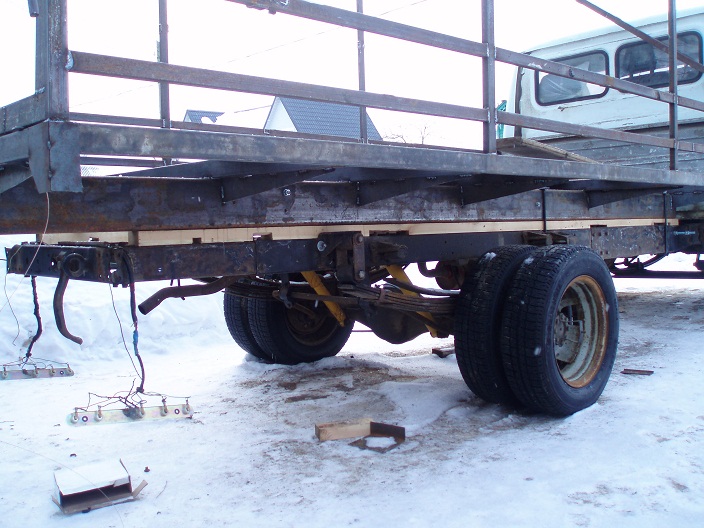

колобок 7 168 Опубликовано 10 мая, 2012 ну и я похвастаюсь своим подрамником Поделиться сообщением Ссылка на сообщение Поделиться на другие сайты
Туляк 4 Опубликовано 11 мая, 2012 На фото особо не видно, на раму положил брусок или транспортёрную ленту,под подрамник???И какой швеллер 12й??? Поделиться сообщением Ссылка на сообщение Поделиться на другие сайты
колобок 7 168 Опубликовано 11 мая, 2012 На фото особо не видно, на раму положил брусок или транспортёрную ленту,под подрамник???И какой швеллер 12й???на раме брусок,какой швеллер-понятия не имею как его мерять,но когда видят мой подрамник просто ох...ют от мощности конструкции Поделиться сообщением Ссылка на сообщение Поделиться на другие сайты
Vic123 261 Опубликовано 12 мая, 2012 На фото особо не видно, на раму положил брусок или транспортёрную ленту,под подрамник???И какой швеллер 12й??? Как бы не двутавр 15. Поделиться сообщением Ссылка на сообщение Поделиться на другие сайты
serbey 16 Опубликовано 12 мая, 2012 на раме брусок,какой швеллер-понятия не имею как его мерять,но когда видят мой подрамник просто ох...ют от мощности конструкциину мерять надо высоту швеллера--можно линейкой. с другой стороны сильно большой швелер---лишний вес. ведь газель не краз. Поделиться сообщением Ссылка на сообщение Поделиться на другие сайты
колобок 7 168 Опубликовано 13 мая, 2012 ну мерять надо высоту швеллера--можно линейкой. с другой стороны сильно большой швелер---лишний вес. ведь газель не краз.высота около 20 см,а вес...+- 100кг погоды не сделает Поделиться сообщением Ссылка на сообщение Поделиться на другие сайты
Туляк 4 Опубликовано 13 мая, 2012 высота около 20 см,а вес...+- 100кг погоды не сделаетОколо 20см это сколько точно???А по поводу +-100кг ты не прав!!! Поделиться сообщением Ссылка на сообщение Поделиться на другие сайты
колобок 7 168 Опубликовано 13 мая, 2012 (изменено) Около 20см это сколько точно???А по поводу +-100кг ты не прав!!!точно не знаю,завтра померяю скажу, машина пустая весит 2600-изотерм Изменено 13 мая, 2012 пользователем колобок Поделиться сообщением Ссылка на сообщение Поделиться на другие сайты
