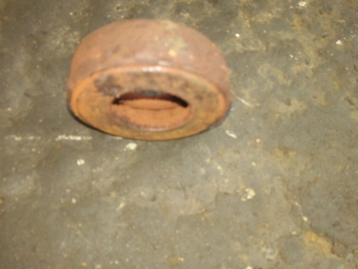

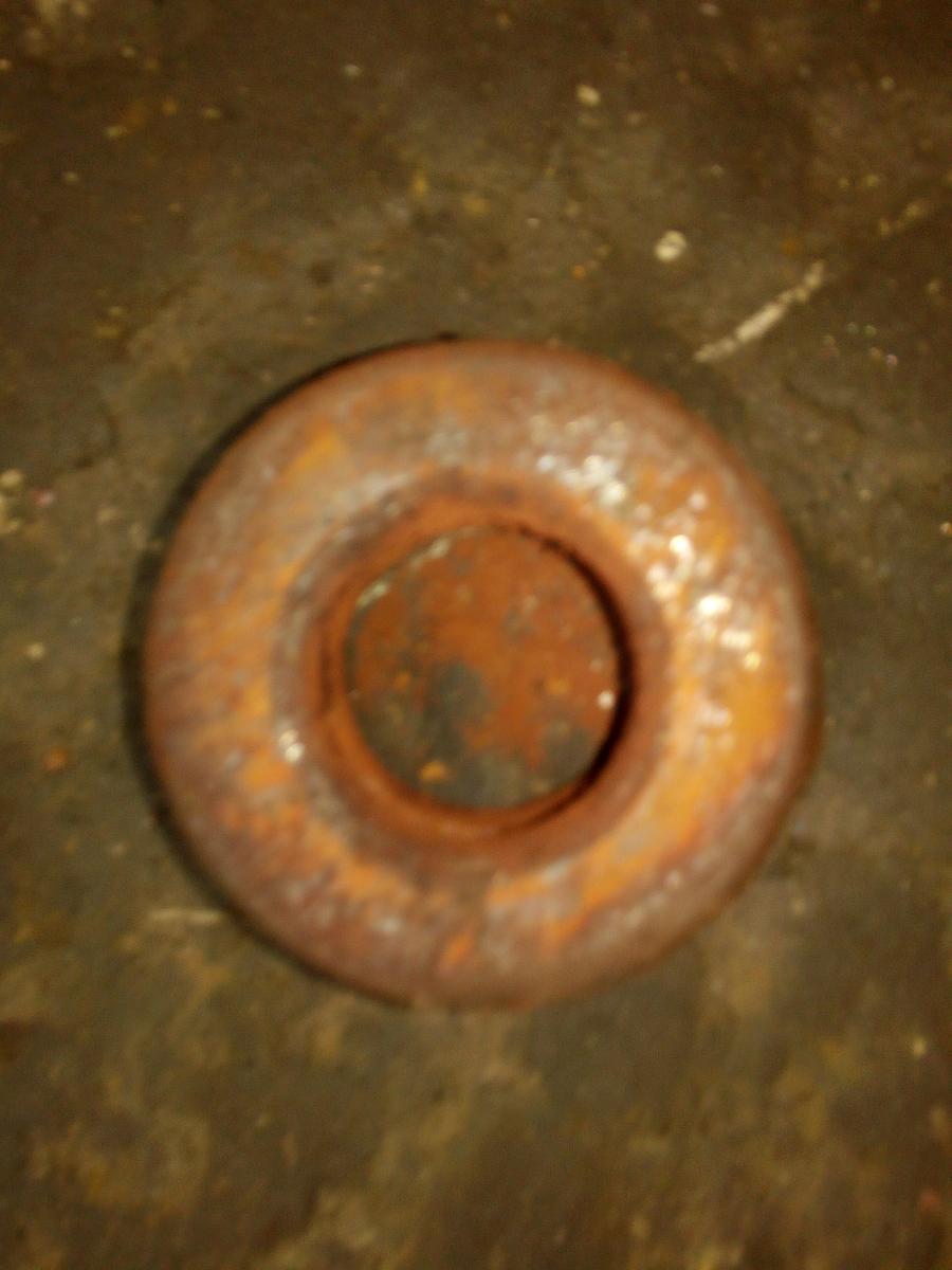

Alex 616 295 Опубликовано 22 октября, 2017 -Поменял в сервисе шкворни(в первый раз за 12 лет я думаю можно...),подшипник шкворня убил--Вот именно правая сторона и не пробивалась,(левая ещё кое-как проходила),но шкворни вышли хорошо(без посторонних особых усилий).Поставили ремкомплект шкворня Газ-(в оранжевой упаковке). Поделиться сообщением Ссылка на сообщение Поделиться на другие сайты
Залётчик 374 Опубликовано 23 октября, 2017 У меня такие же подшипники были. Один вообще в хлам. тяжко было километров 300 вертеть баранкой, гур визжит., но вроде всё разработалось. Сегодня переобулся, ещё проще стало.. Поделиться сообщением Ссылка на сообщение Поделиться на другие сайты
