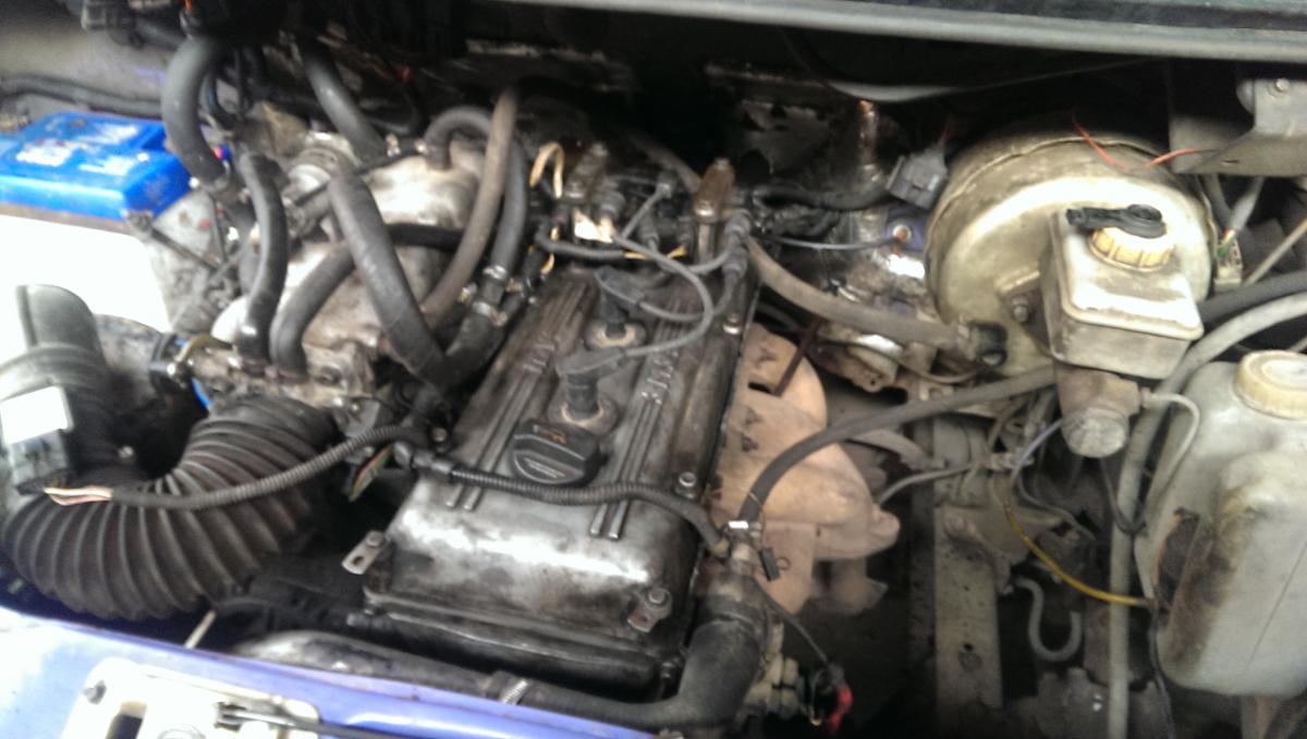

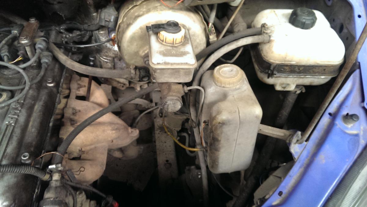

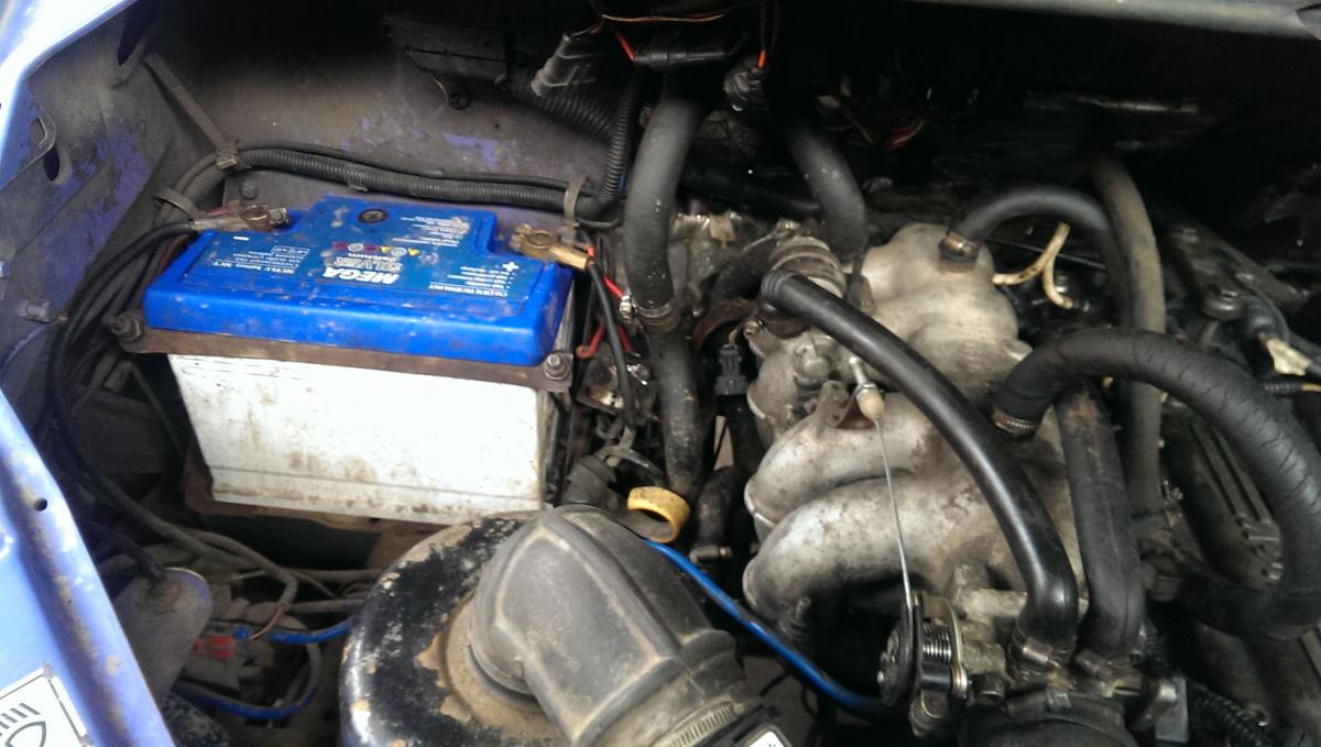

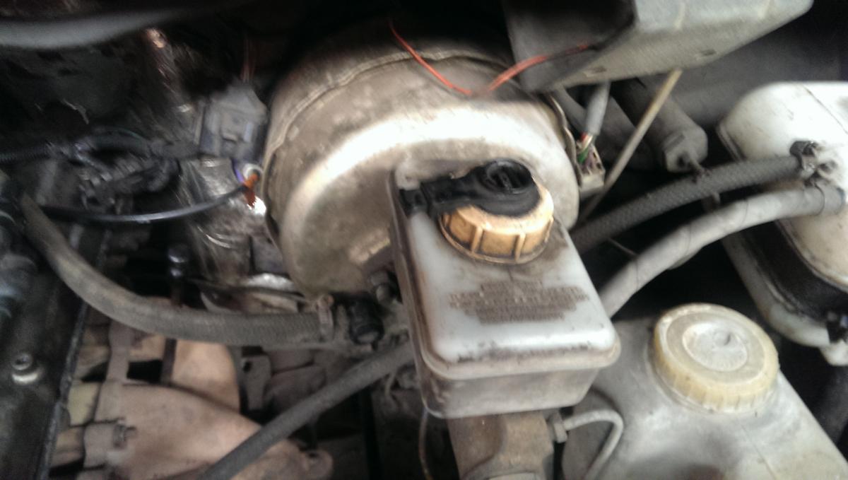

Kos939 6 Опубликовано 25 декабря, 2014 вот фото моей подкапотки Поделиться сообщением Ссылка на сообщение Поделиться на другие сайты
Crady 8 649 Опубликовано 25 декабря, 2014 вот фото моей подкапотки"чистый" 40522,причём с какими то "доработками" рессивера.ну и патрубок впускной не родной.разъём диагностический болтается,датчик уровня тормозной жидкости вообще в обрыве .но судя по трубке абсорбера,куда она шла,то там действительно стоял когда то 40524. Поделиться сообщением Ссылка на сообщение Поделиться на другие сайты
Kos939 6 Опубликовано 25 декабря, 2014 у меня в птс евро 3, а верх весь евро 2) а куда цепляется датчик тормозной? Поделиться сообщением Ссылка на сообщение Поделиться на другие сайты
Crady 8 649 Опубликовано 25 декабря, 2014 (изменено) а куда цепляется датчик тормозной?который на педали?или ты про датчик уровня? :D в проводке должны быть провода.от него в косу что по щиту идёт уходят провода,точней уходили.ну и далее к приборному щитку. Изменено 25 декабря, 2014 пользователем Crady Поделиться сообщением Ссылка на сообщение Поделиться на другие сайты
Kos939 6 Опубликовано 25 декабря, 2014 про датчик уровня) поищу внимательно Поделиться сообщением Ссылка на сообщение Поделиться на другие сайты
Slavyan 968 Опубликовано 25 декабря, 2014 вот фото моей подкапоткиОхренеть, машину 08 года до такого довести. Это надо руки повырывать прежнему автомучителю Поделиться сообщением Ссылка на сообщение Поделиться на другие сайты
