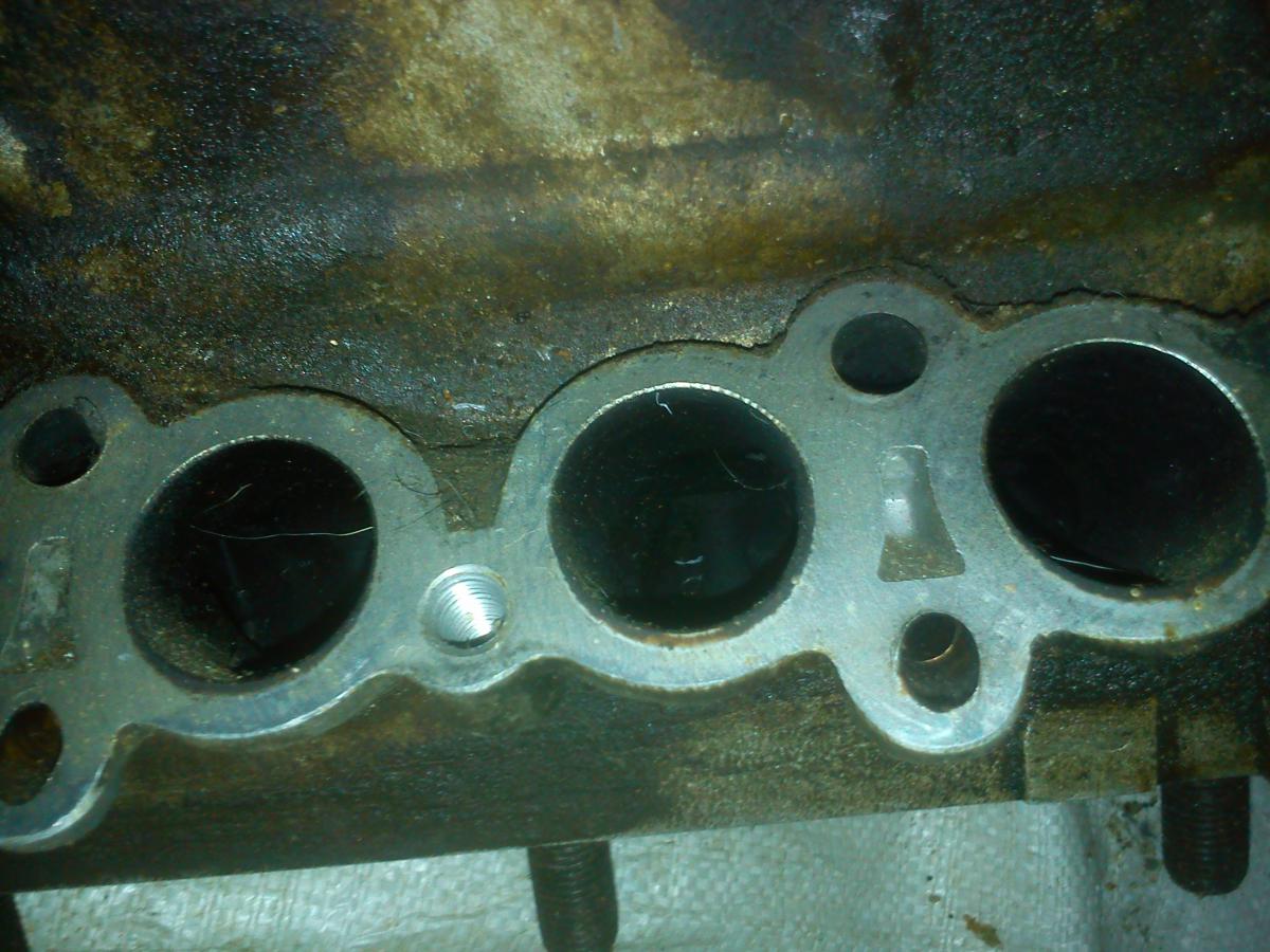

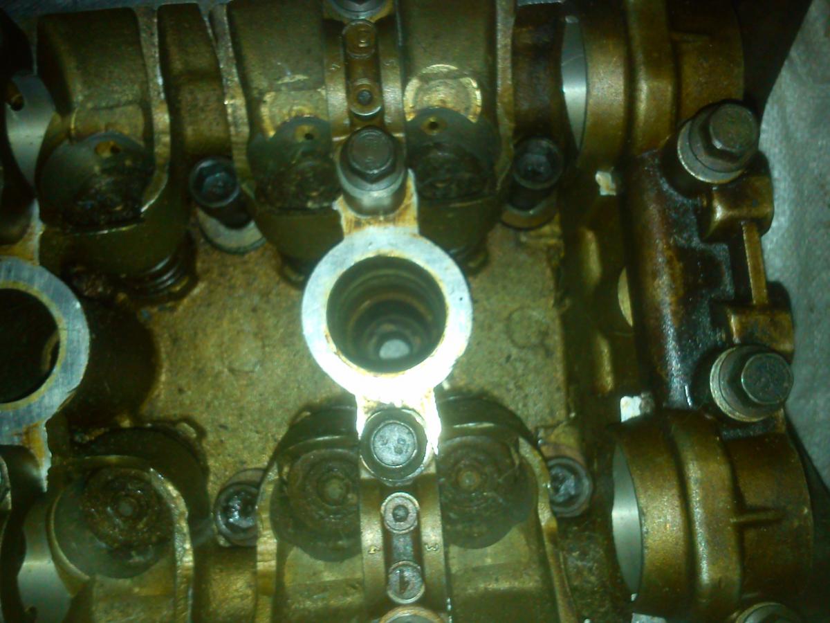

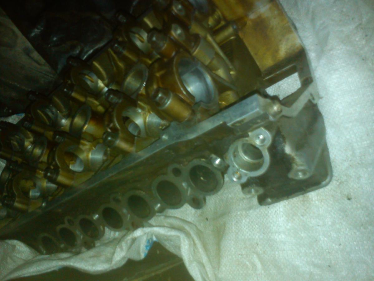

GAZ-2752 1 055 Опубликовано 16 августа, 2015 кто-нибудь может выложить фото различия головы Е2 от Е3? лежит головка, спрашивают на Е3 подойдет, не знаю что ответить... Поделиться сообщением Ссылка на сообщение Поделиться на другие сайты
Татарин 7 461 Опубликовано 16 августа, 2015 кто-нибудь может выложить фото различия головы Е2 от Е3? лежит головка, спрашивают на Е3 подойдет, не знаю что ответить... DSC_0444.jpgDSC_0445.jpgDSC_0449.jpgDSC_0451.jpgDSC_0452.jpgНа Е3 в передней части отверстия для стяжки с лобовиной,а здесь нет.Значит это 2 Поделиться сообщением Ссылка на сообщение Поделиться на другие сайты
GAZ-2752 1 055 Опубликовано 16 августа, 2015 На Е3 в передней части отверстия для стяжки с лобовиной,а здесь нет.Значит это 2с крышкой грма? Поделиться сообщением Ссылка на сообщение Поделиться на другие сайты
Crady 8 650 Опубликовано 16 августа, 2015 (изменено) На Е3 в передней части отверстия для стяжки с лобовиной,а здесь нет.Значит это 2не показатель в принципе.встречал без этих болтов гбц Е3.а вот наличие каналов ХХ около впускных окон,вот это показатель.на е2 на многих отливы под болты есть,но просто не сверлено. Изменено 16 августа, 2015 пользователем Crady Поделиться сообщением Ссылка на сообщение Поделиться на другие сайты
GAZ-2752 1 055 Опубликовано 16 августа, 2015 не показатель в принципе.встречал без этих болтов гбц Е3.а вот наличие каналов ХХ около впускных окон,вот это показатель.на е2 на многих отливы под болты есть,но просто не сверлено.так тут около впускных окон какие то отверстия есть ведь... Поделиться сообщением Ссылка на сообщение Поделиться на другие сайты
Crady 8 650 Опубликовано 16 августа, 2015 так тут около впускных окон какие то отверстия есть ведь...вверху под форсунки.в низу каналы ХХ,по 4 отверстия между окнами.на Е3 нижних отверстий нет. Поделиться сообщением Ссылка на сообщение Поделиться на другие сайты
GAZ-2752 1 055 Опубликовано 16 августа, 2015 Crady, надо заглушить нижние и на Е3 можно втыкать??? Поделиться сообщением Ссылка на сообщение Поделиться на другие сайты
Crady 8 650 Опубликовано 16 августа, 2015 надо заглушить нижние и на Е3 можно втыкать???ну как не банально,но так и есть.М10 резьба в начале,короткие заглушки на герметик.ну или внатяг посадить пруток Ф8 мм,из алюминия.проблема в том что впускные коллектора разные есть,есть с отливом который закрывает это отверстие,там в принципе прокладка и протяжка и хватает бывает,а есть без отливов,там 100 пудов без заглушек не обойтись.но по практике,лучше в обоих случаях глушить вровень или с небольшим заглублением 1 Поделиться сообщением Ссылка на сообщение Поделиться на другие сайты
