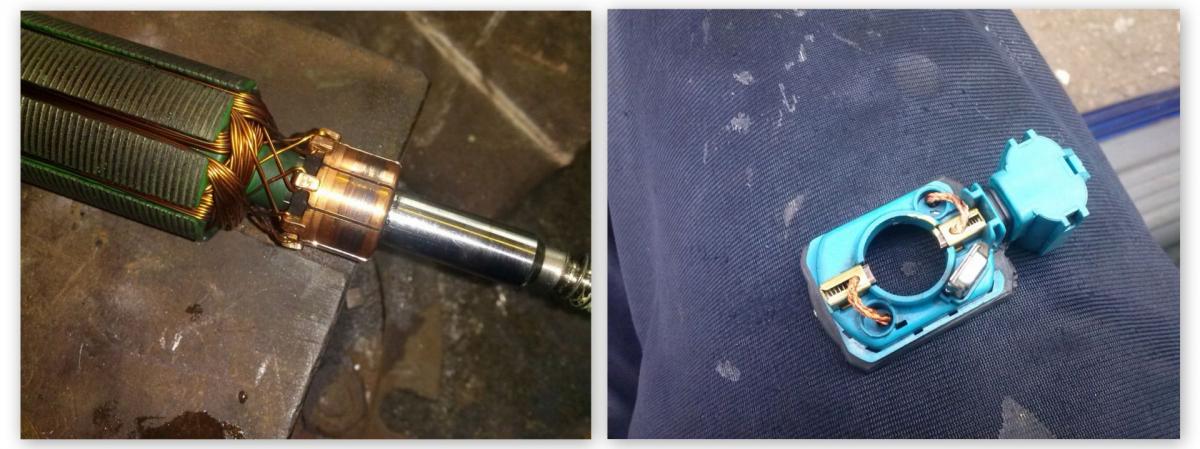

AIR 10 Опубликовано 22 сентября, 2016 и на худой конец проплавится обмотка моторчика,моторчики - коллекторные двигателя постоянного тока, остановка вращения ротора равносильно КЗ, ток начинает увеличиваться чаще всего плавится щеточный узел чем изоляция ротора Если сделать КЗ,есть методика расчет токов КЗ, опять же зачем то додумывать но силовые провода провода останутся полностью целыми.сейчас бюджетные провода идут из "грязной " меди или из алюминия омедненного (ССА), так то там еще все страшнее Поделиться сообщением Ссылка на сообщение Поделиться на другие сайты
Владисон 72 Опубликовано 22 сентября, 2016 AIR, А почему быстрее прогорит щёточный узел, чем закоротит обмотка якоря? Поделиться сообщением Ссылка на сообщение Поделиться на другие сайты
AIR 10 Опубликовано 22 сентября, 2016 потому что у вас щетка вплавится в коллектор, можете сделать бюджетный эксперимент, взять электропривод замка, и подать на него напряжение секунд на 5, и потом открыть посмотреть, когда его заклинит. Поделиться сообщением Ссылка на сообщение Поделиться на другие сайты
Владисон 72 Опубликовано 22 сентября, 2016 (изменено) потому что у вас щетка вплавится в коллектор, можете сделать бюджетный эксперимент, взять электропривод замка, и подать на него напряжение секунд на 5, и потом открыть посмотреть, когда его заклинит. AIR, не могу понять про щётку, поясни пожалуйста поподробней. С твоих слов я понимаю так, что графит "вплавится" в ламель коллектора, и та обгорит? А изоляция обмоток даже не нагреется и соответственно не замкнёт.. так? Изменено 22 сентября, 2016 пользователем Владисон Поделиться сообщением Ссылка на сообщение Поделиться на другие сайты
