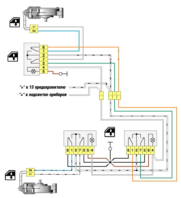

Жан_Актобе 51 Опубликовано 8 марта, 2017 (изменено) ИванСПб,с левой стороны надо ставить две кнопки-одна на левое стекло,другая на правое.А с правой стороны одну-на правое стекло.Будет полный комфорт.И доводку стекол обязательно.доводчик разве не в компоекте идёт к ЭСП?Alex030569, это потребует либо искать сразу другой жгут проводки, либо серьёзно переделывать этот.чего там такого серьёзного? покупаешь ещё кнопку и тупо паралелишь её к правой кнопке. 4 провода всего лишь протянуть под торпедой и никакой новый жгут искать не надо. Изменено 8 марта, 2017 пользователем Жан_Актобе Поделиться сообщением Ссылка на сообщение Поделиться на другие сайты

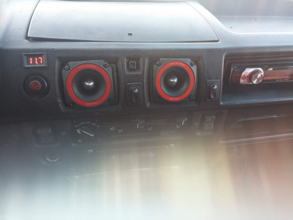

GoldeN 605 Опубликовано 9 марта, 2017 (изменено) Седня тоже поставил эсп думал за часик воткну в итоге 4 часа провозился, ездят отлично без заеданий, и место под твитеры хоть будет в дверях Изменено 9 марта, 2017 пользователем GoldeN 3 Поделиться сообщением Ссылка на сообщение Поделиться на другие сайты

GoldeN 605 Опубликовано 9 марта, 2017 (изменено) Ну пока да, вообще крайне неудачно, они достаточно мощные поэтому правому уху достается ))) они должны быть либо на торпеде направлены в стекло, либо в двери врезать, до этого веслопакет мешал. В конце лета буду снимать торпеду, да запаяю там все лишнее + проклейка всей печки + нашел радиатор классный Harrison латунь америкос по размеру нашего Изменено 9 марта, 2017 пользователем GoldeN Поделиться сообщением Ссылка на сообщение Поделиться на другие сайты

Alex030569 6 692 Опубликовано 9 марта, 2017 Жан_Актобе,если просто запарелелишь провода,то при нажатии на одну кнопку,стекла будут опускаться или подниматься на двух дверях.Делать надо по схеме,а не просто паралелить. 2 Поделиться сообщением Ссылка на сообщение Поделиться на другие сайты

Жан_Актобе 51 Опубликовано 9 марта, 2017 (изменено) Жан_Актобе,если просто запарелелишь провода,то при нажатии на одну кнопку,стекла будут опускаться или подниматься на двух дверях.Делать надо по схеме,а не просто паралелить. возьми подкинь доп тумблер на лампочку, к основному тумблеру и он также будет управлять включением лампочки, как и основной. здесь такой же принцип. и вашпе почему второе стекло будет управляться? управляться будет именно то стекло. на которое доп тумблер стоит. а другое стекло с доп тумблером никак не связано и оно доп тумблер слушать не будет.Не. Кнопки выведены в подлокотник ) и они только с моей стороны. Хочу открою пассажиру - хочу скажу что не работаетааа вот оно что)))) ну тады бери денюжку за доп сервис - хай пассажир доплатит, если хочет харю в окно высунуть))))а мне эта схема очень нравилась - задними "вёслами" раз в сто лет кто-то пользовался, зато была страховка на случай закончившегося электричества :). Хотя по нынешним временам эта схема уже анахронизм - смысла никакого - ЭСП стоят одинаково но ставятся проще и сами надёжней чем вёсла, ничего в салон не торчит. электричество на нынешних машинах уже очень редко заканчивается в ноль*хотя ещё помню времена когда в ВАЗ210-09 вживляли ЭСП - это такое убожество было на смех всем вокруг. Да и иномарочные заводские бывало ели моСк, сейчас странно вспомнить. Всё меняется.ну ты рашапром не обижай! я в 2000-х в шоху поставил ЭСП. это был высший понт перед тёлками - кнопками стекло гонять..эхххх молодость, молодость)))))) Изменено 9 марта, 2017 пользователем Жан_Актобе Поделиться сообщением Ссылка на сообщение Поделиться на другие сайты
sss173s 1 296 Опубликовано 9 марта, 2017 (изменено) возьми подкинь доп тумблер на лампочку, к основному тумблеру и он также будет управлять включением лампочки, как и основной. здесь такой же принцип. и вашпе почему второе стекло будет управляться? управляться будет именно то стекло. на которое доп тумблер стоит. а другое стекло с доп тумблером никак не связано и оно доп тумблер слушать не будет. Вот тебе говорят что не будет так работать, а твой пример вообще не в тему.Там не вкл-выкл а + меняется на -. Изменено 9 марта, 2017 пользователем sss173s Поделиться сообщением Ссылка на сообщение Поделиться на другие сайты

t-r-a-k-t-a-r 257 Опубликовано 9 марта, 2017 блин, собрать что ли для вас макетку с моторчиком и двумя ТПК-2М ?Тебе говорят работать не будет...Я себе запаралелил когда установил ЭСП,ладно не оставил надолго,одна кнопка стала сильно греться.Уже потом тут на форуме схему нашел. Поделиться сообщением Ссылка на сообщение Поделиться на другие сайты

Gas3302 351 Опубликовано 10 марта, 2017 блин, собрать что ли для вас макетку с моторчиком и двумя ТПК-2М ?в 2106 самодельные эсп мутил с моторчиками с иномарки, кнопки цеплял сам из самодельных фишек (у нас в сельпо не найти было косу с них) бороздя интернет в поисках схемы и доп. кнопка не работает по параллельной схеме. Вот рабочая схема. 1 Поделиться сообщением Ссылка на сообщение Поделиться на другие сайты

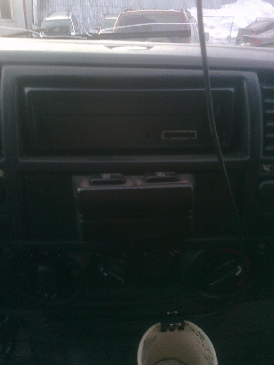

bedzin1966 72 Опубликовано 10 марта, 2017 (изменено) мне в салне когда авто покупал сделали так.когда увидел поругал их.типа порнуху сделали.а на самом деле оказалось очень удобно когда темно. Изменено 10 марта, 2017 пользователем bedzin1966 Поделиться сообщением Ссылка на сообщение Поделиться на другие сайты
