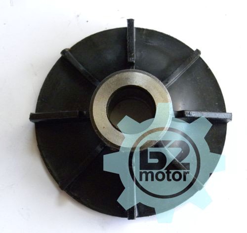

wlaleks 54 Опубликовано 12 июня, 2011 Черная-родная.Тексталитовая-от ЗМЗ.Какая разница-улавливаете?Они взаимозаменяемые. Поделиться сообщением Ссылка на сообщение Поделиться на другие сайты

Александр 269 Опубликовано 12 июня, 2011 Черная-родная.Тексталитовая-от ЗМЗ.Какая разница-улавливаете?Они взаимозаменяемые.что-то новенькое, только не от ЗМЗ а от УМЗ, вообще правильная коричневая Поделиться сообщением Ссылка на сообщение Поделиться на другие сайты
wlaleks 54 Опубликовано 12 июня, 2011 что-то новенькое, только не от ЗМЗ а от УМЗ, вообще правильная коричневаяДа пофигу от чего(я не тонкий ценитель)-главное,что лучше. Поделиться сообщением Ссылка на сообщение Поделиться на другие сайты
