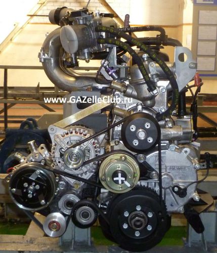

Надо поглядеть у кого нибуть на свежем "Бизнесе" , что за чудо мотор , у которого нет малого круга и пропеллер в обратную сторону крутится)) Как хоть они этого добились? Вентилятор крутит тыльной стороной ремня?
Toyota007
Всё просто.

Выход на кран и печку откуда на "Бизнес УМЗ" ? Неужели прямо из помпы минуя блок?
Toyota007
Погляди на фотку на неё хорошо видно два стальных штуцера один в термостате,другой на помпе.Так вот на термостате это выход,а на помпе это вход малого круга.
Алексей Ф.
Toyota007, ну так значит помпа гонит тосол через блок, обратно он возращается через ГБЦ в корпус термостата , откуда идёт на печку и возвращается в помпу - полноценный малый круг! Но не понимаю как тосол заставляют идти по большому кругу , если малый ничем не перекрывается?
Toyota007
При открытии термостата получается два потока,по малому и по большому.Но в большом отверстие больше,а в малом оно всего толщиной с палец,и там поток уменьшается из за падения давления.ИМХО.
