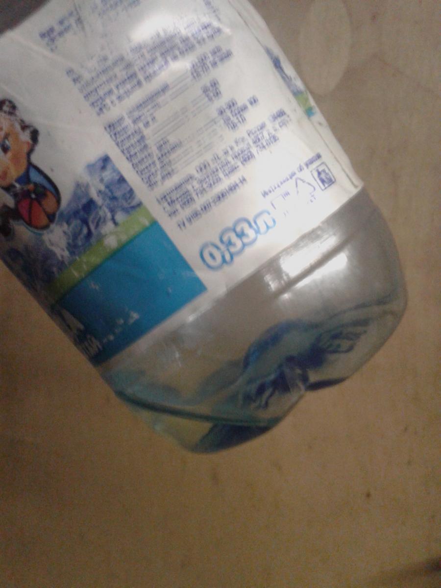

li-a-s 1 Опубликовано 13 января, 2017 (изменено) Дальше нету давления в топливном аккумуляторе (рампе). Отсоединил трубку идущую от ТНВД к аккумулятору (рампе), подсоединил шланг с бутылкой. прокрутил двигателем 13 секунд. Еле течет. На фото сколько набралось... Остальное сливает в обратку с ТНВД. Изменено 13 января, 2017 пользователем li-a-s Поделиться сообщением Ссылка на сообщение Поделиться на другие сайты
Москаль 262 Опубликовано 13 января, 2017 капай дальше, открывай стакан с фильтром, за ним сеточка в топливозаборнике Поделиться сообщением Ссылка на сообщение Поделиться на другие сайты
jeka1981 506 Опубликовано 13 января, 2017 зачем вы лезете в топливную систему высокого давления ,а потом появляются темы где форсы отремонтировать ,проверь идет ли подача с бака возможно сеточка забита,нет ли подсоса воздуха по топливной магистрали,сам сепаратор не моросит ли, у тебя камень 11 года там вроде в сепараторах еще сеточки стоят которые часто забиваются Поделиться сообщением Ссылка на сообщение Поделиться на другие сайты

li-a-s 1 Опубликовано 13 января, 2017 (изменено) При чем тут топливная система,если стартер не крутит?Блок силовых предохранителей смотри под капотом,справа от акб.Это уже решено читай выше.зачем вы лезете в топливную систему высокого давления ,а потом появляются темы где форсы отремонтировать ,проверь идет ли подача с бака возможно сеточка забита,нет ли подсоса воздуха по топливной магистрали,сам сепаратор не моросит ли, у тебя камень 11 года там вроде в сепараторах еще сеточки стоят которые часто забиваются В сепараторе сеточки уже давно нет. Воздуха нет. В сепаратор топливо закачиваю из бутылки. Шланг прозрачный. От сепаратора до ТНВД тоже прозрачный шланг. После прокрутки двигателем пузырьков нет. До ТНВД все прокачало, воздуха нет. До форсунок ещё далеко. Т.к. нет давления. Восстанавливаю машину. Долго стояла. Топливо не мутное, не "запарафинено". Изменено 13 января, 2017 пользователем li-a-s Поделиться сообщением Ссылка на сообщение Поделиться на другие сайты
Без ника 232 Опубликовано 13 января, 2017 Это уже решено читай выше.В сепараторе сеточки уже давно нет. Воздуха нет. В сепаратор топливо закачиваю из бутылки. Шланг прозрачный. От сепаратора до ТНВД тоже прозрачный шланг. После прокрутки двигателем пузырьков нет. До ТНВД все прокачало, воздуха нет. До форсунок ещё далеко. Т.к. нет давления. Восстанавливаю машину. Долго стояла. Топливо не мутное, не "запарафинено".Бак сними,сетку посмотри. Поделиться сообщением Ссылка на сообщение Поделиться на другие сайты
li-a-s 1 Опубликовано 13 января, 2017 Бак сними,сетку посмотри.Топливо забирается из пластиковой бутылки через прозрачные шланги Поделиться сообщением Ссылка на сообщение Поделиться на другие сайты

L2140 1 938 Опубликовано 15 января, 2017 Дальше нету давления в топливном аккумуляторе (рампе). Отсоединил трубку идущую от ТНВД к аккумулятору (рампе), подсоединил шланг с бутылкой. прокрутил двигателем 13 секунд. Еле течет. На фото сколько набралось... Остальное сливает в обратку с ТНВД. должен загараться чек по низкому давлению. Если нет, то неисправно электричество, а не топливная Поделиться сообщением Ссылка на сообщение Поделиться на другие сайты
