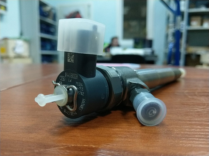

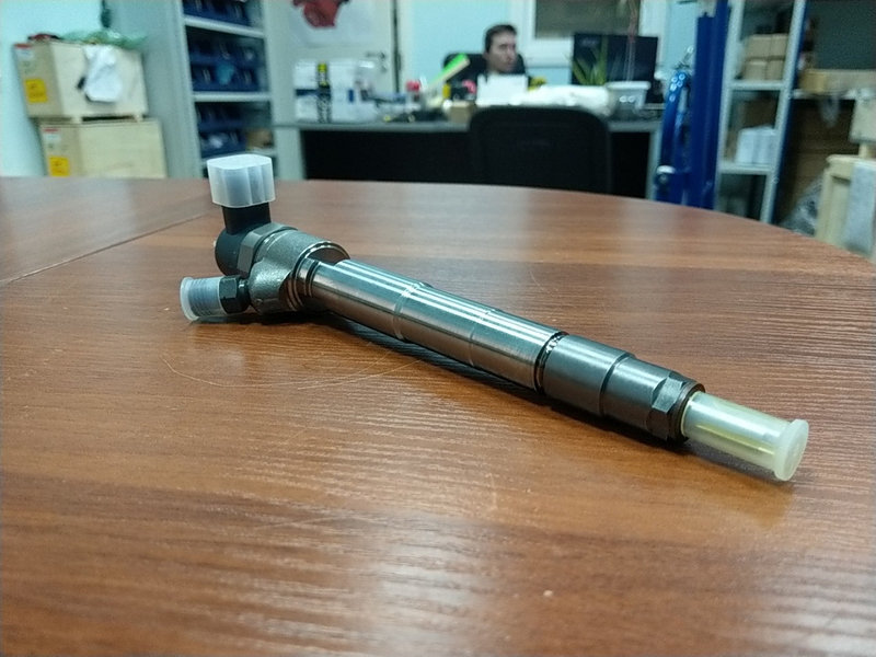

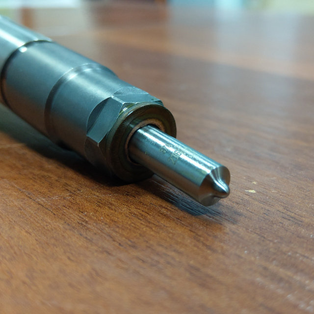

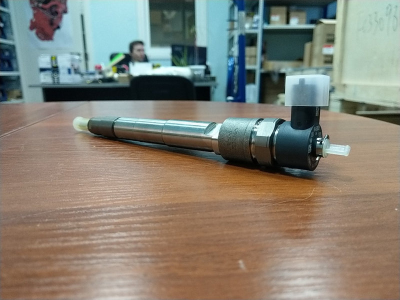

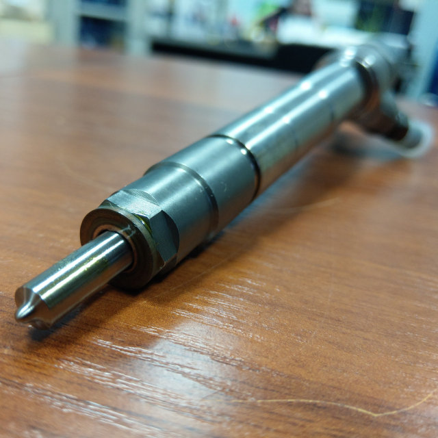

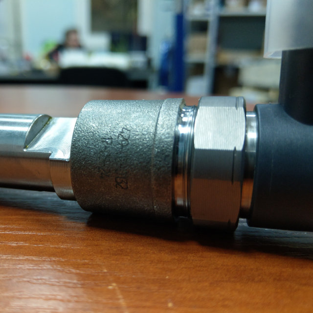

mik777_11 2 Опубликовано 26 июня, 2018 Доброго всем времени суток! Пришла пора обзаводиться новыми форсунками. Выбрал Астра Моторс. Кто-нибудь у них покупал? Как на предмет оригинальности? Отдельный вопрос к специалисту Леха Юрич, что скажешь по их рекламе и фото??? Хочу купил, сфоткать Макриком во всех ракурсах и выложить сюда! Вот их ссылка: https://astramotors.com/p2102874-forsunka-inzhektor-dvigatelya.html и фотки с сайта: Поделиться сообщением Ссылка на сообщение Поделиться на другие сайты

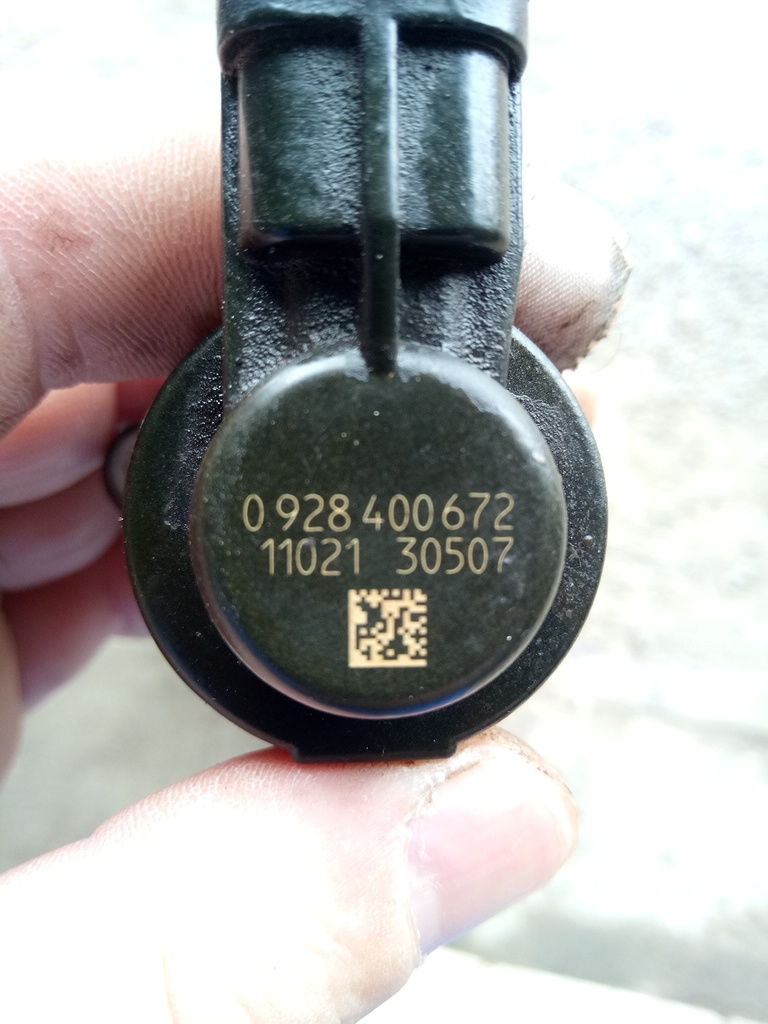

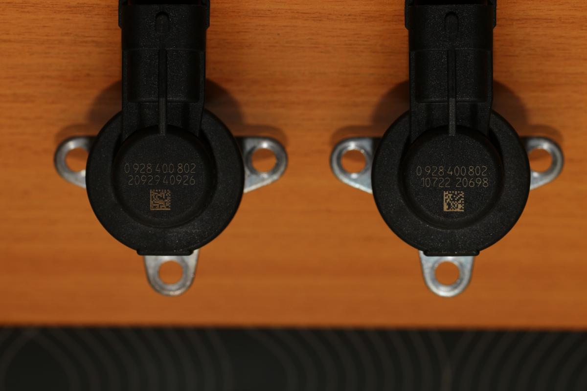

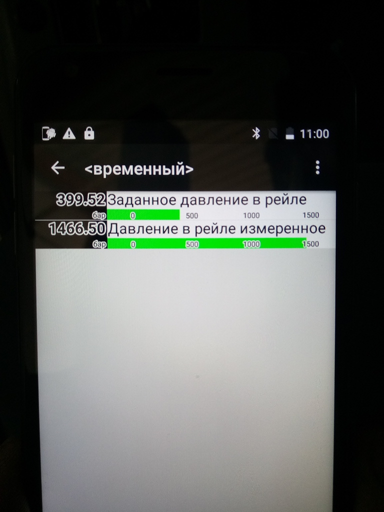

mik777_11 2 Опубликовано 26 июня, 2018 Кто подскажет про вопрос о давлении в рампе сюда вопрос задать или отдельная тема есть? Столкнулся с тем, что плавают обороты, диагностика показала неисправность регулятора давления ТНВД. Родной стоит такойзаказал в инете, пришел такойразница в трех последних цифрах , продавец сказал, что это кросс номера и они идентичны. При установке на авто нового датчика давление в рампе показало на 1000 больше и сразу загорелась чек! Вопрос! Кто-нибудь сталкивался? Насколько датчики разные или одинаковые? Ищу пока датчик со своим номером. Поделиться сообщением Ссылка на сообщение Поделиться на другие сайты
Лёха Юрич 131 Опубликовано 26 июня, 2018 Отдельный вопрос к специалисту Леха Юрич, что скажешь по их рекламея не специалист по чужой рекламе. При установке на авто нового датчика давление в рампе показало на 1000 больше и сразу загорелась чекесть всего 2 типа этих регуляторов , скорее всего Вы приобрели "обратный" Поделиться сообщением Ссылка на сообщение Поделиться на другие сайты
mik777_11 2 Опубликовано 27 июня, 2018 я не специалист по чужой рекламе. есть всего 2 типа этих регуляторов , скорее всего Вы приобрели "обратный" я имел в виду по качеству форсунок, насколько можно сказать по визуальному осмотру... Поделиться сообщением Ссылка на сообщение Поделиться на другие сайты
