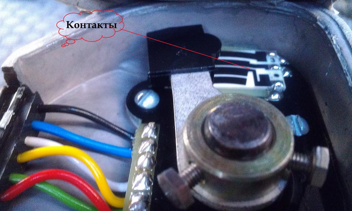

Dmitrij 312 Опубликовано 27 апреля, 2014 Вопрос знатокам. Двигатель ровно работает , начинаеш двигаться на 1100 оборотах на 1 скорости авто двигается рывками далее всё ровно ( двигатель гарячий) ?педаль газа.сними,демонтируй резиновую заглушку,протри контакты чистым спиртом,собери всё в обратной последовательности и будет тебе счастье. Поделиться сообщением Ссылка на сообщение Поделиться на другие сайты
Alex030569 7 408 Опубликовано 27 апреля, 2014 педаль газа.сними,демонтируй резиновую заглушку,протри контакты чистым спиртом,собери всё в обратной последовательности и будет тебе счастье.То что ты посоветовал,происходит с холодной машиной,вернее пока не прогреется кабина,а вернее сама педаль.У него же двигатель горячий,тут другая причина.Скорее контакты на форсах. Поделиться сообщением Ссылка на сообщение Поделиться на другие сайты

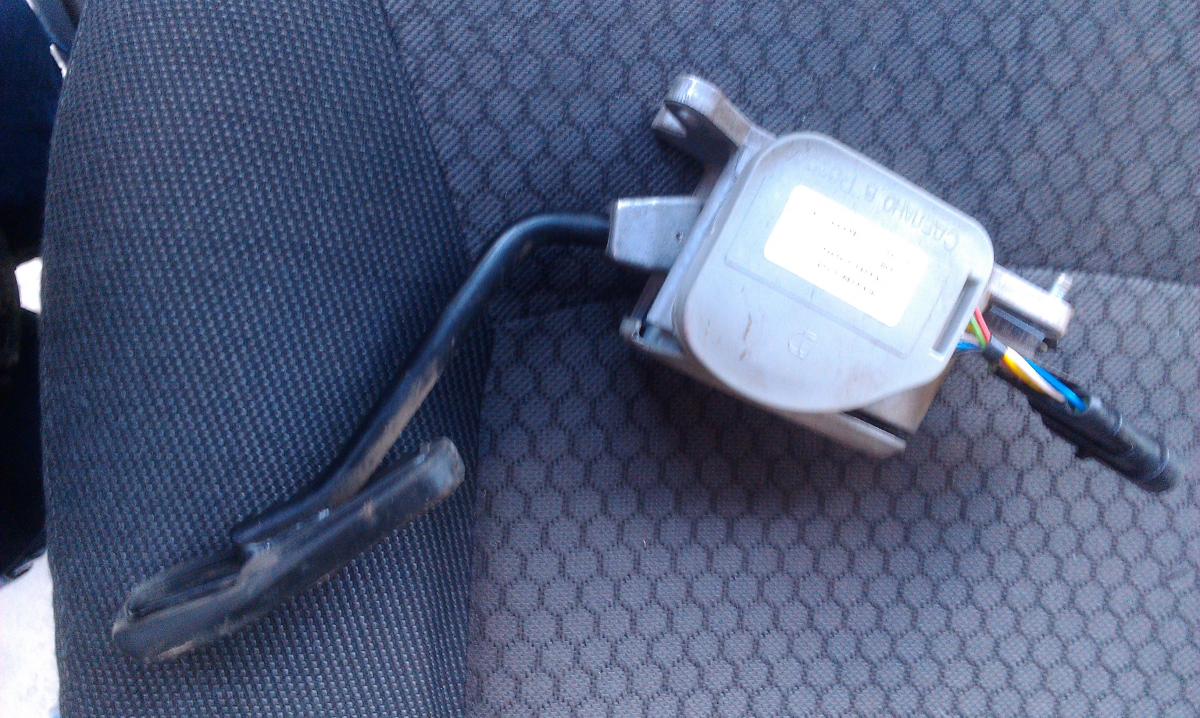

ЛИНКОР МАРАТ 1 Опубликовано 7 мая, 2014 Добрый день!Начала дергаться Газель с Каменсом,Почитав данную тему решил что в основном проблемы с педалью или контакты форсунок!Проблема решена путем покупки в Автомаге аэрозольной жидкости для очистки контактов!Для удобства я снимал педаль,3 болта под ключ 8мм.на первом фото-снятая педаль!на втором фото-заглушка которую надо поддеть "-" отверткой на ней же нанесена маркировка педали.На третьем фото- контакты которые я просто про брызгал из аэрозольного балончика HI-Gear для контактов!Авто теперь не дергается даже на холодную!!! Поделиться сообщением Ссылка на сообщение Поделиться на другие сайты
angarakan 91 Опубликовано 7 мая, 2014 (изменено) Ну вы блин даёте! А снимать зачем? В аптеке пузырёк спирта за копейки и ватная палочка :) Резин. крышку ваБще выкинул, макнул в спирт протёр контакты на месте и поехал... B)P.S. Остатки пузырька годятся в пятницу вечером, на стоянке, из ,,балтики 3ки,, леГко делают,,балтику 9ку,, :ph34r: Шутка... Изменено 7 мая, 2014 пользователем angarakan 4 Поделиться сообщением Ссылка на сообщение Поделиться на другие сайты
Alex030569 7 408 Опубликовано 7 мая, 2014 Ну вы блин даёте! А снимать зачем? В аптеке пузырёк спирта за копейки и ватная палочка :) Резин. крышку ваБще выкинул, макнул в спирт протёр контакты на месте и поехал... B) Резинку наверное зря выкинул-все таки контакты в чистоте должны быть. Поделиться сообщением Ссылка на сообщение Поделиться на другие сайты
