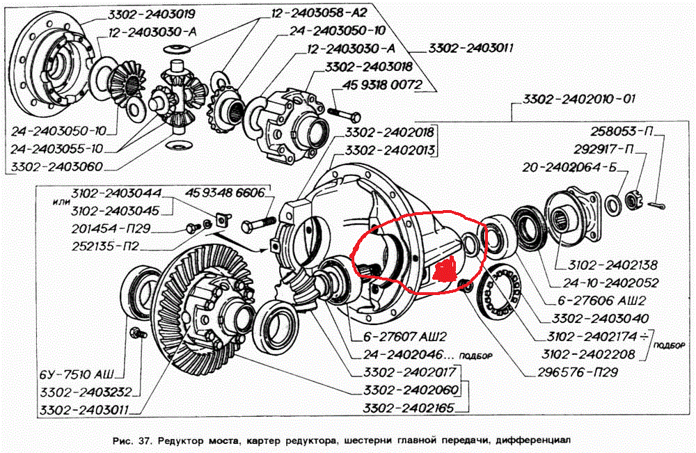

Slavyan 983 Опубликовано 21 июля, 2014 Это следы неквалифицированного ремонта..!!!Между двух подшипников само ничего не попадет)))Или специально их туда положили, или случайно осыпались при замене ведущей шестерниЭто ремонтники специально положили, чтоб клиент вскоре приехал на замену подшипников. Поэтому нельзя машину без присмотра им доверять... Поделиться сообщением Ссылка на сообщение Поделиться на другие сайты
Кедр 1 655 Опубликовано 21 июля, 2014 да скорей всего так и есть. прокатился щас по городу-все ок. Всех благодарю и Удачи Всем.Так ты снимал редуктор или не так? Зубья могут раскрошившись попасть между подшипниками там есть отверстие.. .канал для масла.. .Заливочное тоже в этот канал выходить.. . Поделиться сообщением Ссылка на сообщение Поделиться на другие сайты
Egorka 120 Опубликовано 21 июля, 2014 Заливочное тоже в этот канал выходить.. .через заливочное при заливке нового масла увидел с фонариком что покрошились, но катаюсь пока без забот подыскивая редуктор в сборе Поделиться сообщением Ссылка на сообщение Поделиться на другие сайты
Кедр 1 655 Опубликовано 21 июля, 2014 через заливочное при заливке нового масла увидел с фонариком что покрошились, но катаюсь пока без забот подыскивая редуктор в сбореОоо. .. Ты отчаянный.. .так то беды могут быть такие, что замена пары и подшипников покажется мелочью.. ..что кстати мелочь и есть.. . Поделиться сообщением Ссылка на сообщение Поделиться на другие сайты
Egorka 120 Опубликовано 21 июля, 2014 (изменено) да все ясно понятно, толи беда толи горе, не шумит не люфтит едет везет катится идеально!- че пока мешать механизьму работать, буду искать с сборе а этот в ремонт и в запас. и так уже 2 КПП, 2 стартера 2 генератора и т.д. Изменено 21 июля, 2014 пользователем Egorka Поделиться сообщением Ссылка на сообщение Поделиться на другие сайты
Goga 130 Опубликовано 21 июля, 2014 Свой менял там то же зуба не было не чего ездил и не гудел. Поделиться сообщением Ссылка на сообщение Поделиться на другие сайты
Кедр 1 655 Опубликовано 21 июля, 2014 (изменено) Ребьзя! Вы вообще понимаете ,что такое редуктор лишенный зубьев ? 7 из 9 ти. Это не редуктор.. Это мусор! Я вообще сомневаюсь, что это от этого редуктора.. Так не бывает! Изменено 21 июля, 2014 пользователем Кедр Поделиться сообщением Ссылка на сообщение Поделиться на другие сайты
Egorka 120 Опубликовано 21 июля, 2014 (изменено) Так не бывает! Я Сам в ах... вчера все собрал, седня наливал масло и поленился домкратить и покрутить за кардан осмотреть хвостовик с фонариком через заливную, но видел что парочки точно нет, залил завел поехал к 2-м агрегатчикам на показы и смотра все в шоке, а Я думаю скататся дать 100-120км/ч 10-20км и все станет ясно-ОТПИШУСЬ завтра!(пиво пью) , В мае МСК(Чехов) и НН 12июля, на рыбалку км.300 катался с 7 зубами в редукторе 80-100-120-140км/ч. и вернулся домой, так бы и ездил если бы не зашумел-шелестел(уже недели 2) подвесной.вот так Ребьзя...кстати С.А.-Кедр, сосед Меня просит отвести снегоход в Казань ближе к августу думаю поеду на этом редукторе, надеюсь увидимся-услышимся (бывал Я в Казани-Нижнекамске-Челнах-Альметьевске) возмозно уже с 7 Изменено 21 июля, 2014 пользователем Egorka Поделиться сообщением Ссылка на сообщение Поделиться на другие сайты
t-r-a-k-t-a-r 262 Опубликовано 21 июля, 2014 Мистика,понятно может ездить без зубов и можно(хотя я не верю в это),но как они оказались там,где ты их нашел? Поделиться сообщением Ссылка на сообщение Поделиться на другие сайты
Egorka 120 Опубликовано 21 июля, 2014 (изменено) но как они оказались там,где ты их нашел?да х.з.,мистика внатуре. где красная жирная точка под хвостовиком когда снял флянец-подшипник-шайбу в масле случайно заметил 7, скорое вскрытие покажет и отпишусь, пока катаюсь все в идеале. Изменено 21 июля, 2014 пользователем Egorka Поделиться сообщением Ссылка на сообщение Поделиться на другие сайты
Кедр 1 655 Опубликовано 21 июля, 2014 Мистика,понятно может ездить без зубов и можно(хотя я не верю в это),но как они оказались там,где ты их нашел?Так ты снимал редуктоЗубья могут раскрошившись попасть между подшипниками там есть отверстие.. .канал для масла.. .Заливочное тоже в этот канал выходить.. . Поделиться сообщением Ссылка на сообщение Поделиться на другие сайты
Egorka 120 Опубликовано 21 июля, 2014 (изменено) запчасти покупались в магазине и машину пацаны видели до и после ремонта с ними и считали зубы на хвостовике их 9. а 7 убрал в бардачок. Изменено 21 июля, 2014 пользователем Egorka Поделиться сообщением Ссылка на сообщение Поделиться на другие сайты
