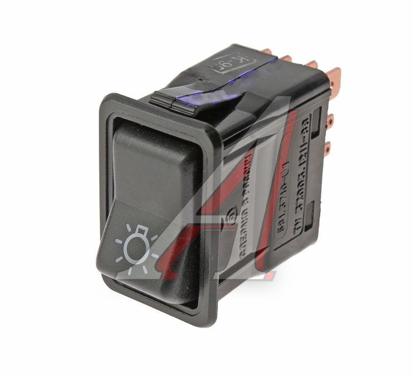

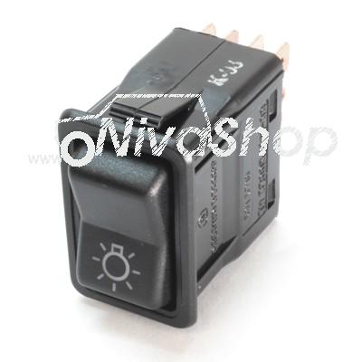

У меня так,кстати со всем этим справляется одна кнопка,кнопка света с классики!Как на картинке...
В выключенном положении работает от датчика в патрубке (в моем случае 92-87),в нейтральном положении-"габариты" работает от мозгов (в моем случае 89-81),а в верхнем положении-"ближний+габариты" включается принудительно,подавая минус с массы на управляющий минус реле :) По моему очень удобно.
Изменено пользователем ivan4310
ivan4310
Под эту кнопку кстати уже готовая дырка есть на добизнесовской панели,справа от руля в низу,а на бизнесе там площадка подготовленная и углубленная для этого,только прямоугольник под кнопку выпилить :)

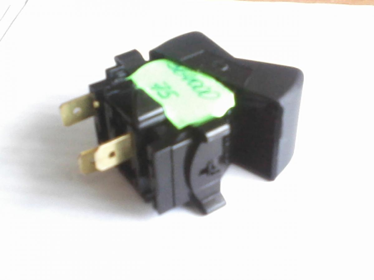

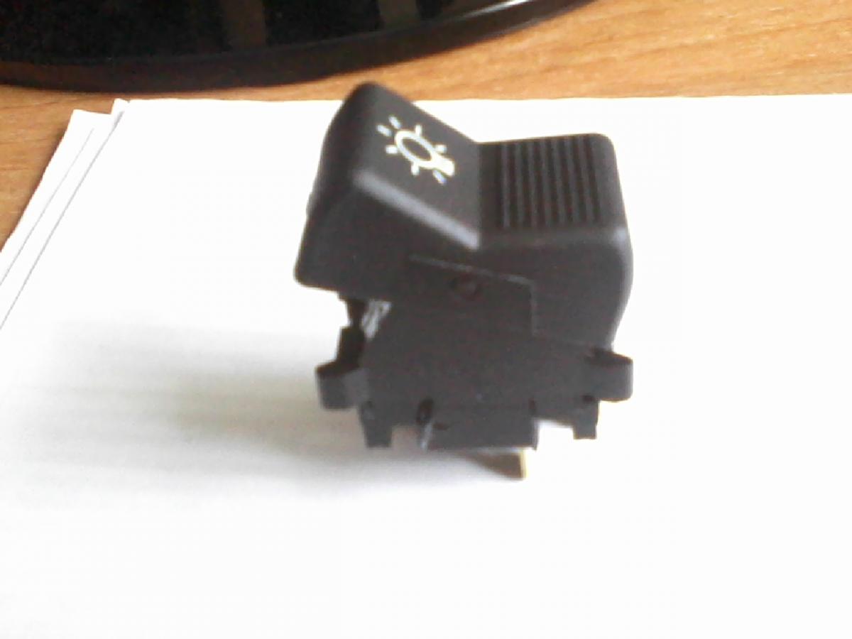

ivan4310, эта кнопка от камаза - Выключатель клавиша КАМАЗ габаритных огней .
от классики жигулей  другая,купил не подходит.
ivan4310
Ну да,щас погуглил,не от классики... Просто у меня когда то была семерка,очень похожа,по этому так и назвал...
А так то она не только на камаз,вот описание
Дополнительное описание
Клавишный переключатель со встроенной лампой подсветки символа.
Изготавливается согласно ТУ 37.003.1211-86
Применение:
581.3710: ВАЗ
581.3710-01: КамАЗ
581.3710-02: ВАЗ 2108-21099
581.3710-03: ИЖ 2126
Номинальное напряжение, В – 12
Масса, кг – 0,035
Монтажное подсоединение – Штыри серии 6,35 и 2,8
Номинальный ток, А – 12,5
Ну что то подсказывает что она переключает далеко не только габариты,потому что в ней как минимум 3 положения,первое выключено,во втором замкнута 1 цепь,в третьем положении замкнута две цепи!
Но раз уж купил можно и от классики приделать,но я бы на твоем месте купил ту которая на картинке,так как у тебя справа под рулем уже стоит заглушка под кнопку "от камаза",ничего пилить не надо :)
