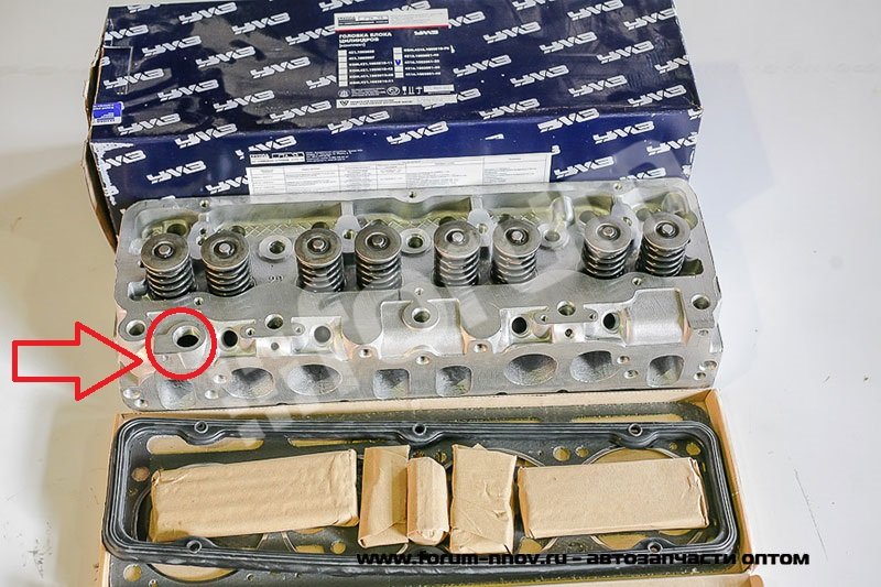

Nevermind 1 Опубликовано 30 сентября, 2019 Подскажите кто-нибудь, для чего это отверстие? В старой голове его нету, купил новую голову, не знаю что туда вкрутить, заглушку буду точить. Поделиться сообщением Ссылка на сообщение Поделиться на другие сайты
Владимир 23 528 Опубликовано 30 сентября, 2019 11 минут назад, Nevermind сказал: Подскажите кто-нибудь, для чего это отверстие? В старой голове его нету, купил новую голову, не знаю что туда вкрутить, заглушку буду точить. На заводском гбо подогрев редуктора. Пробку сливную с КПП закрути. 2 Поделиться сообщением Ссылка на сообщение Поделиться на другие сайты
Nevermind 1 Опубликовано 30 сентября, 2019 @Владимир 23 Спасибо! Поделиться сообщением Ссылка на сообщение Поделиться на другие сайты
lostmedia 369 Опубликовано 1 октября, 2019 Раньше был краник для печки Поделиться сообщением Ссылка на сообщение Поделиться на другие сайты

ZAN57 3 652 Опубликовано 8 октября, 2019 Мне эту же башку поставили при капремонте, Антон прислал. Он говорит, что у неё и камера чуть другая, Ссжатия чуть побольше. В эту дыру под тосол я закрутил штуцер, ничего точить не надо, по резьбе стандарт 1/2", в любом магазине сантехники. Это крайне хорошая штука, чтобы одновременно разгрузить перегретый тосол с зоны 3-4 цилиндра и выпускных каналов и подать тосол в редуктор ГБО. Пока просто одел шланг и закольцевал с задним танчиком. Позже с верхнего штуцера отправлю на редуктор, тк условное сечение тут чуть ниже, дебет меньше, но температура гуд, а с танчика подключу на освободившийся тройник, где был отвод на редуктор. Поделиться сообщением Ссылка на сообщение Поделиться на другие сайты
Shurik-96 13 Опубликовано 8 октября, 2019 2 часа назад, ZAN57 сказал: Мне эту же башку поставили при капремонте, Антон прислал. Он говорит, что у неё и камера чуть другая, Ссжатия чуть побольше. В эту дыру под тосол я закрутил штуцер, ничего точить не надо, по резьбе стандарт 1/2", в любом магазине сантехники. Это крайне хорошая штука, чтобы одновременно разгрузить перегретый тосол с зоны 3-4 цилиндра и выпускных каналов и подать тосол в редуктор ГБО. Пока просто одел шланг и закольцевал с задним танчиком. Позже с верхнего штуцера отправлю на редуктор, тк условное сечение тут чуть ниже, дебет меньше, но температура гуд, а с танчика подключу на освободившийся тройник, где был отвод на редуктор. Эту же башку- это какую? Умз? Поделиться сообщением Ссылка на сообщение Поделиться на другие сайты

Slava 67 192 Опубликовано 8 октября, 2019 В 30.09.2019 в 19:27, Nevermind сказал: Подскажите кто-нибудь, для чего это отверстие? В старой голове его нету, купил новую голову, не знаю что туда вкрутить, заглушку буду точить. это самое горячее место в гбц, сделай с него выход на печку (разгрузишь чуть термонагрузку на головку), или поставь доп датчик для слежения температуры охл жидкости Поделиться сообщением Ссылка на сообщение Поделиться на другие сайты
Валерий(69) 1 511 Опубликовано 9 октября, 2019 9 часов назад, Slava 67 сказал: это самое горячее место в гбц, сделай с него выход на печку Это не самое горячее место, самое горячее по центру где два выпускных канала. Поделиться сообщением Ссылка на сообщение Поделиться на другие сайты
rusgg 4 006 Опубликовано 9 октября, 2019 А дальше тосол уже остывает ? До скольки остывает ,до -20? Поделиться сообщением Ссылка на сообщение Поделиться на другие сайты
Алексей Ф. 10 692 Опубликовано 9 октября, 2019 Все нормально работает и охлаждается на Бизнесе в штатном виде ! Помпа гонит тосол через блок от первого к четвертому цилиндру , обратно через ГБЦ тосол возвращается в корпус термостата и дальше в радиатор - мощная циркуляция ОЖ по кругу , печка параллельно запитана и выполняет роль " малого круга" при прогреве. Если вы сделаете выход ОЖ в районе 4 цилиндра, то вы разорвете частично большой круг , нарушите циркуляцию по нему - обратный поток ОЖ уйдет частично в печку , и вернется в радиатор через шланги печки , а не через ГБЦ . Поделиться сообщением Ссылка на сообщение Поделиться на другие сайты
газель2005 2 795 Опубликовано 9 октября, 2019 (изменено) @Алексей Ф. Обратка так-то идет в помпу,а подаче без разницы откуда браться. Главное в верхней точке гбц. Мне вот одно никогда не понятно было про малый этот круг.По нему малый круг может протекать даже при открытом термостате,что мне кажется не комильфо. Изменено 9 октября, 2019 пользователем газель2005 Поделиться сообщением Ссылка на сообщение Поделиться на другие сайты
Алексей Ф. 10 692 Опубликовано 9 октября, 2019 (изменено) 35 минут назад, газель2005 сказал: @Алексей Ф. Обратка так-то идет в помпу,а подаче без разницы откуда браться. Главное в верхней точке гбц. Мне вот одно никогда не понятно было про малый этот круг.По нему малый круг может протекать даже при открытом термостате,что мне кажется не комильфо. Почему в помпу обратка ? Обратка приходит по каналам ГБЦ в корпус термостата, а уже с него в радиатор или в шланги печки при прогреве , пока термостат закрыт. Поэтому кран печки сделан на два выхода - на печку выход и напрямую в помпу, что бы при перекрытии циркуляции через печку не перекрыли вообще циркуляцию в двигателе при закрытом термостате. Они просто осуществили народный тюнинг системы охлаждения - убрали малый круг, что бы всегда циркуляция была по большому кругу через радиатор , я так на ЗМЗ перекрывал малый круг летом , удалял термостат и забивал чепик в малый круг)) Они оставили термостат и сделали байпас мимо печки для имитации малого круга. А при прогреве хватает и циркуляции через шланги печки - быстрее прогреется)) В старом варианте зимой то же всегда присутствовала циркуляция через печку параллельно циркуляции через радиатор и никто не жаловался десятки лет.. Изменено 9 октября, 2019 пользователем Алексей Ф. Поделиться сообщением Ссылка на сообщение Поделиться на другие сайты
